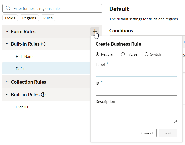

  2. ビジネス・ルール・エディタで、「フォーム・ルール」の横にあるルールの作成をクリックして、「ビジネス・ルールの作成」ダイアログ・ボックスを開きます。
    最初から作成するのではなく、既存の収集ルールを複製して、新しいルールの基準として使用できます。 これを行うには、ルールを右クリックし、「複製」をクリックします。
  3. ダイアログ・ボックスで「標準」を選択します。
    ダイアログ・ボックスで「If/else」または「Switch」を選択して、ルールが評価される条件を追加できます。 「If/Elseルールの追加」と「Switchルールの追加」を参照してください
  4. ルールのラベル、IDおよび摘要を入力します。
    IDは、入力したラベルに基づいて自動的に生成されます。ただし、必要に応じてIDを変更できます。 説明フィールドは必須ではありませんが、後でルールの実行内容(特にルールが多数ある場合)を理解しようとすると役立ちます。
  5. 「作成」をクリックします
