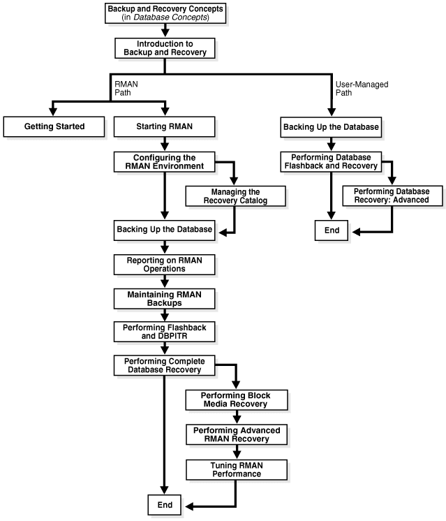

1.7 バックアップおよびリカバリのドキュメント・ロードマップ
バックアップおよびリカバリのドキュメント・ロードマップは、RMANによるバックアップとリカバリ、およびユーザー管理によるバックアップとリカバリの2つのメイン・パスに分かれています。それぞれのメイン・パスから分岐し、再度結合するオプションのパスも示されています。
図1-1に、バックアップおよびリカバリのドキュメントにナビゲートする場合の推奨方法を示します。バックアップおよびリカバリ計画の実装には、RMANを使用する方法(推奨)、またはユーザー管理ツールを使用する方法を使用できます。
図1-1 バックアップおよびリカバリのドキュメント・ロードマップ
図1-1の説明が続きます
「図1-1 バックアップおよびリカバリのドキュメント・ロードマップ」の説明

1.7.1 Recovery Managerのドキュメント・ロードマップ
この項では、RMANをバックアップおよびリカバリの主なソリューションとして使用する場合に、バックアップおよびリカバリのドキュメントをナビゲートするロードマップを示します。
「RMANの概要」を読んで開始します。この章は、RMANの最も基本的な方法について説明しており、目的に適しています。RMANを使用したバックアップおよびリカバリ計画の実装方法の包括的な説明は、次の順序に従って各章を参照してください(オプションの章は示されていません)。
  1. RMANクライアントの起動および操作を参照してください。
    この章では、RMANクライアントを起動してデータベースに接続する方法について説明します。
  2. RMAN環境の構成を参照してください。
    この章では、高速リカバリ領域、バックアップの保存方針およびアーカイブREDOログの削除方針の構成などの基本的なタスクの実行方法について説明します。
  3. データベースのバックアップを参照してください。
    この章では、基本的なバックアップ計画を実装する方法について説明します。
  4. RMAN操作に関するレポートを参照してください。
    この章では、RMANのバックアップおよびリカバリ操作の監視方法について説明します。具体的には、レポート・コマンド(LIST、REPORTおよびSHOW)および関連するV$ビューとリカバリ・カタログ・ビューの使用方法について説明します。
  5. RMANバックアップおよびリポジトリ・レコードのメンテナンスを参照してください。
    この章では、バックアップの存在の確認、バックアップのリポジトリ・ステータスの変更、バックアップの削除、他のメンテナンス・タスクの実行を行う方法について説明します。
  6. フラッシュバックおよびデータベースのPoint-in-Timeリカバリの実行を参照してください。
    この章では、FLASHBACK DATABASEコマンドの使用方法、およびRECOVER DATABASEコマンドを使用したPoint-in-Timeリカバリの実行方法について説明します。
  7. データベースの完全リカバリの実行を参照してください。
    この章では、個々の表領域またはデータベースのリカバリ方法について説明します。
1.7.2 ユーザー管理のバックアップおよびリカバリのドキュメント・ロードマップ
この項では、バックアップおよびリカバリの主なソリューションとしてRMANを使用しない場合に、バックアップおよびリカバリのドキュメントをナビゲートするロードマップを示します。
このケースでは、サード・パーティ・ツールを使用してバックアップを取得し、SQLコマンドまたはSQL*Plusコマンドを使用してリカバリを実行する必要があります。次の順序に従って各章を参照してください。
  1. 「ユーザー管理データベース・バックアップの作成」を参照してください。
    この章では、サード・パーティのツールを使用したバックアップの作成方法について説明します。
  2. 「ユーザー管理のデータベースのフラッシュバックおよびリカバリの実行」を参照してください。
    この章では、SQL文FLASHBACK DATABASEの使用方法、およびSQL*PlusのRECOVERコマンドを使用したリカバリの実行方法について説明します。
  3. 「ユーザー管理のリカバリの実行: 高度な例」を参照してください。
    この章では、様々なリカバリ・シナリオについて説明します。
