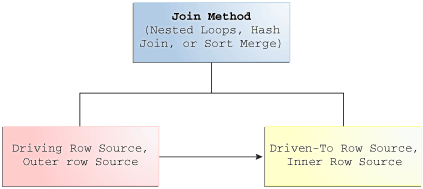

結合方法は、2つの行ソースを結合するメカニズムです。
統計に従って、推定コストの最も低い方法がオプティマイザによって選択されます。図9-5に示すように、各結合方法には2つの子があります: 駆動(外部とも呼ばれる)行ソースおよび被駆動(内部とも呼ばれる)行ソースです。

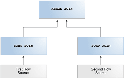

ソート/マージ結合
ソート/マージ結合は、ネステッド・ループ結合のバリエーションです。
結合内の2つのデータ・セットがソートされていない場合、データベースによりソートされます。これらはSORT JOIN操作です。1つ目のデータ・セットの各行ごとに、2つ目のデータ・セットが、前回の反復処理で得られた一致を基準とした開始位置からプローブされ、一致した行が結合されます。これはMERGE JOIN操作です。
図9-6 ソート/マージ結合
図9-6の説明が続きます
「図9-6 ソート/マージ結合」の説明
オプティマイザがソート/マージ結合を考慮する場合
ハッシュ結合には、1つのハッシュ表とこの表の1回のプローブが必要ですが、ソート/マージ結合には2回のソートが必要です。
オプティマイザでは、次の条件に該当する場合に、大量のデータの結合にハッシュ結合よりソート/マージ結合が選択されます。
  • 2つの表の結合条件が等価結合ではありません、つまり、非等価条件(<、<=、>、>=など)が使用されます。
    ソート/マージと異なり、ハッシュ結合には等価条件が必要です。
  • 他の操作でソートが必要なため、オプティマイザによってソート/マージを使用する方がコストが低いと判断されました。
    索引が存在する場合は、1つ目のデータ・セットのソートが回避されます。ただし、2つ目のデータ・セットは索引に関係なく常にソートされます。
ソート/マージには、ハッシュ結合と同じくネステッド・ループ結合に勝る利点があります。行はSGAよりもPGAでアクセスされるため、データベース・バッファ・キャッシュでブロックのラッチと読取りを繰り返す必要性が回避されて、論理I/Oが低減されます。ソートはコストが高いため、一般に、ハッシュ結合はソート/マージ結合よりもパフォーマンスが優れています。ただし、ソート/マージ結合にはハッシュ結合より優れた次のような利点があります。
  • 初期ソートの後、マージ・フェーズが最適化されて、出力行の生成速度が上がります。
  • ハッシュ表がメモリー内に完全に収まらない場合、ソート/マージはハッシュ結合よりもコスト効率が上がります。
    ハッシュ結合においてメモリーが不十分な場合は、ハッシュ表ともう一方のデータ・セットがディスクにコピーされる必要があります。この場合は、ディスクから複数回の読取りが必要になることがあります。ソート/マージでは、メモリに2つのデータ・セットを保持できない場合に両方がディスクに書き込まれますが、各データ・セットが複数回読み取られることはありません。
ソート/マージ結合の仕組み
ネステッド・ループ結合と同様に、ソート/マージ結合では2つのデータ・セットが読み取られますが、ソートは、すでに行われていない場合に行われます。
1つ目のデータ・セットの各行ごとに、2つ目のデータ・セットの開始行が検索され、一致しない行が見つかるまで2つ目のデータ・セットが読み取られます。擬似コードでソート/マージの上位レベルのアルゴリズムを表すと、次のようになります。
READ data_set_1 SORT BY JOIN KEY TO temp_ds1
READ data_set_2 SORT BY JOIN KEY TO temp_ds2
READ ds1_row FROM temp_ds1
READ ds2_row FROM temp_ds2
WHILE NOT eof ON temp_ds1,temp_ds2
LOOP
    IF ( temp_ds1.key = temp_ds2.key ) OUTPUT JOIN ds1_row,ds2_row
    ELSIF ( temp_ds1.key <= temp_ds2.key ) READ ds1_row FROM temp_ds1
    ELSIF ( temp_ds1.key => temp_ds2.key ) READ ds2_row FROM temp_ds2
END LOOP

| Id| Operation           | Name        | Rows| Bytes|Cost (%CPU)|Time    |
| 0 | SELECT STATEMENT    |             |     |      |   6 (100)|         |
| 1 |  MERGE JOIN         |             | 106 | 9540 |   6  (34)| 00:00:01|
| 2 |   SORT JOIN         |             |  27 |  567 |   3  (34)| 00:00:01|
| 3 |    TABLE ACCESS FULL| DEPARTMENTS |  27 |  567 |   2   (0)| 00:00:01|
|*4 |   SORT JOIN         |             | 107 | 7383 |   3  (34)| 00:00:01|
| 5 |    TABLE ACCESS FULL| EMPLOYEES   | 107 | 7383 |   2   (0)| 00:00:01|
Predicate Information (identified by operation id):
   4 - access("E"."DEPARTMENT_ID"="D"."DEPARTMENT_ID")
       filter("E"."DEPARTMENT_ID"="D"."DEPARTMENT_ID")
departments.department_id索引が無視されるため、オプティマイザによってソートが実行されて、ステップ2とステップ3を合わせたコストが67%増加します(3から5まで)。
ソート/マージ結合の制御
USE_MERGEヒントによって、ソート/マージ結合を使用するようオプティマイザに指示します。
状況によっては、USE_MERGEヒントを使用してオプティマイザを上書きすることが適切な場合もあります。たとえば、オプティマイザは表に対する全体スキャンを選択して問合せ内でのソート操作を回避できます。ただし、大きい表は全表スキャンによる高速アクセスの場合とは異なり、索引および単一ブロック読取りでアクセスされるため、コストがかかります。

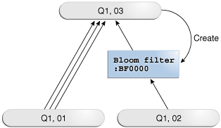

ブルーム・フィルタ
作成者Burton Bloomにちなんで名付けられたブルーム・フィルタは、集合の要素かどうかをテストする、低メモリーのデータ構造です。
ブルーム・フィルタでは、ある要素が集合に属していない場合は正確に示されますが、ある要素が集合に属している場合は誤って示される場合があります。つまり、偽陰性の可能性はありませんが、擬陽性の可能性があります。
ブルーム・フィルタの目的
ブルーム・フィルタは、値の1つの集合をテストして、それらの値が別の集合の要素であるかどうかを調べます。
たとえば、1つの集合が(10,20,30,40)で、2番目の集合が(10,30,60,70)であるとします。ブルーム・フィルタは、60と70は1つ目の集合の要素ではないことが保証され、10と30は要素である可能性があると判断できます。ブルーム・フィルタは、データ・セットのデータ量に比べて、フィルタの格納に必要なメモリー量が小さく、かつほとんどのデータが要素テストに落ちると予想される場合に、特に便利です。
Oracle Databaseでは、次のような様々な目的のためにブルーム・フィルタが使用されます。
  • パラレル問合せにおいて、特に、データベースが結合条件を満たさないためにほとんどの行を破棄する場合、子プロセスに転送されるデータ量を減らします。
  • パーティション・プルーニングと呼ばれる結合においてパーティション・アクセス・リストを作成する場合に、不必要なパーティションを排除します。
  • サーバーの結果キャッシュにデータが存在するかどうかをテストして、ディスクの読取りを回避します。
  • 特にスター・スキーマで大きなファクト表と小さなディメンション表を結合する場合に、Exadataセルの要素をフィルタします。
ブルーム・フィルタは、パラレル処理とシリアル処理の両方で実行される可能性があります。
ブルーム・フィルタの仕組み
ブルーム・フィルタでは、集合に含まれるかどうかを示すためにビット配列が使用されます。
たとえば、最初は配列の8要素が0に設定されています(8要素は、この例で使用する任意の数です)。
e1 e2 e3 e4 e5 e6 e7 e8
 0  0  0  0  0  0  0  0
この配列は集合を表しています。この配列で入力値iを表すために、3つの独立したハッシュ関数(3つというのは任意です)がiに適用され、それぞれの関数で1から8のハッシュ値が生成されます。
f1(i) = h1
f2(i) = h2
f3(i) = h3
この配列に値17を格納するために、ハッシュ関数でiが17に設定されて、次のハッシュ値が返されます。
f1(17) = 5
f2(17) = 3
f3(17) = 5
この例では、2つのハッシュ関数でたまたま同じ値5が返されました(ハッシュ衝突と呼ばれます)。個別のハッシュ値は5と3であるため、配列の5番目と3番目の要素に1が設定されます。
 0  0  1  0  1  0  0  0
17がこの集合の要素かどうかをテストするには、逆の手順が実行されます。値17がこの集合から除外されることをテストするには、要素3または要素5に0が入る必要があります。どちらかの要素に0が入る場合、集合に17が含まれる可能性はありません。偽陰性はありえません。
17がこの集合に包含されることをテストするには、要素3と要素5の両方に1が入る必要があります。ただし、テストで両方の要素に1が入ることが示されても、集合に17が含まれない可能性は残ります。偽陽性はありえます。たとえば、次の配列も要素3と要素5はともに1ですが、値22が表されている可能性があります。
 1  0  1  0  1  0  0  0

シングル・サーバー・プロセスでtimes表がスキャンされ(ステップ13)、次にハイブリッド・ハッシュ分散方法を使用して、行がパラレル実行サーバーに送信されます(ステップ12)。セットQ1,03のプロセスによって、ブルーム・フィルタが作成されます(ステップ9)。セットQ1,02のプロセスによってsalesがパラレルでスキャンされ(ステップ18)、次にハイブリッド・ハッシュ分散によって行がセットQ1,03に送信される(ステップ15)前に、ブルーム・フィルタの使用によって行がsalesから破棄されます(ステップ16)。セットQ1,03のプロセスによって、times行がフィルタ処理済のsales行にハッシュ結合されます(ステップ8)。セットQ1,01のプロセスによってproductsがスキャンされた後(ステップ7)、行がQ1,03に送信されます(ステップ5)。最後にQ1,03のプロセスによって、products行が前回のハッシュ結合で生成された行に結合されます(ステップ3)。
次の図は、基本プロセスを示しています。
図9-8 ブルーム・フィルタ

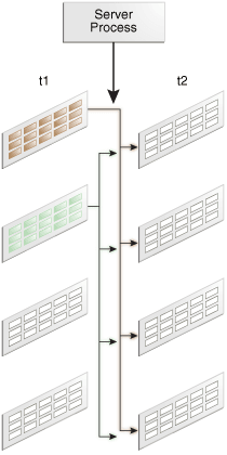

2つのパーティション化された表が、パーティション・ワイズ結合を使用することなくシリアル結合される場合は、シングル・サーバー・プロセスによって結合が実行されます。
次の図は、シングル・サーバー・プロセスによって表t1のすべてのパーティションが表t2のすべてのパーティションに結合されているため、結合はパーティション・ワイズではありません。

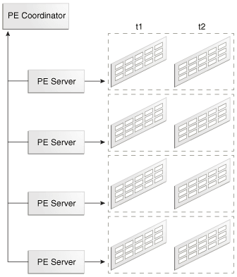

次の図は、パラレルに実行されるフル・パーティション・ワイズ結合を示しています。この場合、並列度のグラニュルはパーティションです。各パラレル実行サーバーにおいて、パーティションが対になって結合されます。たとえば、1つ目のパラレル実行サーバーでは、t1の1つ目のパーティションがt2の1つ目のパーティションと結合されます。その結果が、パラレル実行コーディネータで組み合わされます。

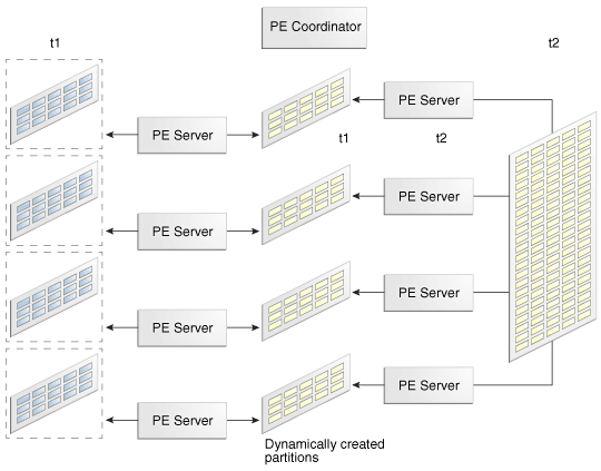

フル・パーティション・ワイズ結合と異なり、パーシャル・パーティション・ワイズ結合はパラレルで実行される必要があります。
次の図は、パーティション化されているt1とパーティション化されていないt2の間のパーシャル・パーティション・ワイズ結合を示しています。
図9-11 パーシャル・パーティション・ワイズ結合
図9-11の説明が続きます
「図9-11 パーシャル・パーティション・ワイズ結合」の説明
t2はパーティション化されていないため、必要に応じ、パラレル実行サーバーのセットによって、t2からパーティションが生成される必要があります。次に、別のパラレル実行サーバーのセットによって、t1のパーティションが、動的に生成されるパーティションに結合されます。その結果が、パラレル実行コーディネータで組み合わされます。
