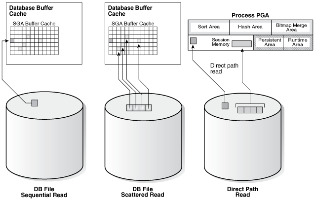

ダイレクト・パス読取り
ダイレクト・パス読取りでは、データベースは、SGA全体を回避しながら、ディスクからPGAに直接バッファを読み込みます。
次の図は、SGAにバッファを格納する散布読取りおよび順次読取りと、ダイレクト・パス読取りの違いを示しています。
図8-1 ダイレクト・パス読取り
図8-1の説明が続きます
「図8-1 ダイレクト・パス読取り」の説明
Oracle Databaseがダイレクト・パス読取りを実行する可能性のある状況には、次のようなものがあります。

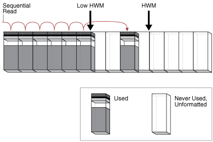

全表スキャンでは、データベースは、最高水位標を下回るすべてのフォーマット済ブロックを順に読み取ります。データベースは、各ブロックを1回のみ読み取ります。
次の図は、表セグメントのスキャンで、最高水位標を下回る未フォーマットのブロックがどのようにスキップされるかを示しています。
ブロックは隣接しているため、データベースでは、I/Oコールを単一ブロックより大きくすることでスキャンを高速化できます。これは、マルチブロック読取りと呼ばれています。読取りコールのサイズは、1ブロックからDB_FILE_MULTIBLOCK_READ_COUNT初期化パラメータで指定されているブロック数までの範囲になります。たとえば、このパラメータを4に設定すると、データベースは単一コールで最大4ブロックを読み取ります。
全表スキャン中の、ブロックのキャッシングのアルゴリズムは複雑です。たとえば、表が小さいか大きいかによって、ブロックがキャッシュされる方法は異なります。

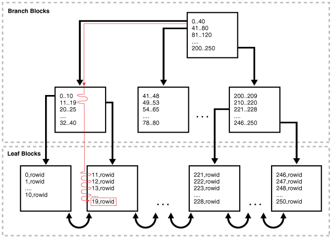

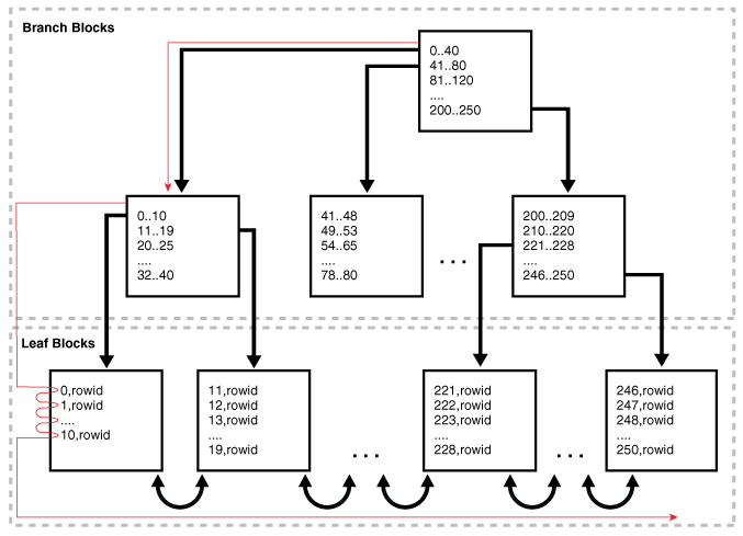

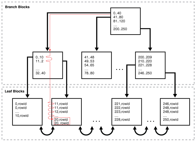

Bツリー(バランス・ツリーの略)は、最も一般的なタイプのデータベース索引です。
Bツリー索引は、複数の範囲に分割された順序付きの値リストです。Bツリーは、キーを行または行の範囲と関連付けることによって、完全一致や範囲検索など、広範囲の問合せに対して優れた検索パフォーマンスを提供します。

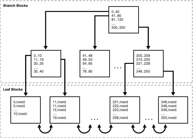

Bツリー索引構造
Bツリー索引には、検索用のブランチ・ブロックと、値を格納するリーフ・ブロックの2種類のブロックがあります。
次の図は、Bツリー索引の論理構造を示しています。ブランチ・ブロックには、2つのキーの分岐を決定する際に必要な、最小のキー接頭辞が格納されます。リーフ・ブロックには、すべての索引付きデータ値と、実際の行を検索するための対応するROWIDが含まれています。各索引エントリは(キー、ROWID)によってソートされます。リーフ・ブロックは二重にリンクされます。
図8-3 Bツリー索引構造
図8-3の説明が続きます
「図8-3 Bツリー索引構造」の説明
索引記憶が索引スキャンに与える影響
ビットマップ索引ブロックは、索引セグメントのどこにでも出現する可能性があります。
図8-3 に、リーフ・ブロックを隣りあわせて示しています。たとえば、1から10ブロックは、11から19ブロックの隣で前にあります。この順序は、索引エントリを接続するリンクされたリストを示しています。ただし、索引ブロックは、索引セグメント内で順番に格納される必要はありません。たとえば、246から250ブロックは、1から10ブロックの直前を含め、セグメント内のどこにでも出現することができます。このため、順序付き索引スキャンでは単一ブロックI/Oを実行する必要があります。データベースは、索引ブロックを読み取ることでどの索引ブロックを次に読み取る必要があるかを判断する必要があります。
索引ブロック本体は、表の行と同様に、索引エントリをヒープに格納します。たとえば、値10がまず表に挿入されると、キー10を含む索引エントリが索引ブロックの下部に挿入されます。次に、0が表に挿入されると、キー0の索引エントリが10のエントリの上部に挿入されます。したがって、ブロック本体の索引エントリは、キーの順には格納されません。ただし、索引ブロック内では、行ヘッダーはレコードをキーの順に格納します。たとえば、ヘッダーの最初のレコードはキー0を含む索引エントリを指し、以下同様に、キー10の索引エントリを指すレコードまで順に続きます。したがって、索引スキャンは行ヘッダーを読み取ることで、レンジ・スキャンをどこで開始し終了するかを判断できます。それにより、ブロックのすべてのエントリを読み取る必要性が回避されます。
関連項目:
索引ブロックについて学習するには、Oracle AI Database概要を参照してください
一意索引と非一意索引
非一意索引では、データベースはROWIDを格納するために、追加列としてROWIDをキーに付加したものを格納します。エントリは長さバイトを追加してキーを一意にしています。
たとえば、図8-3に示されている非一意索引の最初の索引キーは0,rowidの組合せであり、単に0ではありません。データは索引キーの値でソートされてから、ROWIDの昇順でソートされます。たとえば、エントリは次のように並べ替えられます。

このスキャンでは、指定したキーの索引を順番に検索します。索引の一意スキャンでは、2つ目のレコードがないことがわかっているため、最初のレコードが見つかるとただちに処理が停止します。データベースは索引エントリからROWIDを取得し、ROWIDで指定される行を取得します。
次の図は、索引一意スキャンを示しています。文は、主キー索引があるprod_id列の製品IDが19のレコードをリクエストします。
図8-4 索引一意スキャン
図8-4の説明が続きます
「図8-4 索引一意スキャン」の説明

そのため、索引をスキャンするには、データベースではリーフ・ブロックを後方または前方に移動します。たとえば、20から40のIDを求めるスキャンでは、最小キー値20以上を含む最初のリーフ・ブロックが検索されます。40より大きい値が見つかるまで、スキャンはリンクされたリーフ・ノード・リストを水平に進み、その後停止します。
次の図は、昇順を使用した索引レンジ・スキャンを示しています。文は、department_id列(非一意索引を含む)の値が20のemployeesレコードをリクエストします。この例では、部門20には2つの索引エントリが存在します。
例8-5 索引レンジ・スキャン
図8-5の説明が続きます
「図8-5 索引レンジ・スキャン」の説明
