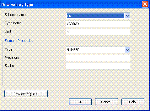

サーバー・エクスプローラで「User-Defined Categories」ノードを右クリックし、「New Varray」を選択して、可変長配列デザイナを起動します。可変長配列型デザイナは次のように表示されます。

可変長配列デザイナには、次のコントロールがあります:
コントロール 説明
Schema name
新規の型のスキーマを選択します。このリストには、接続ダイアログの「Filters」タブで定義した使用可能なすべてのスキーマが含まれています。デフォルトでは、新規のVARRAY型のスキーマは、ログイン時のものです。スキーマが「filter」タブで定義されていない場合、デフォルトのスキーマがソートされた使用可能なスキーマのリストの最初のスキーマになります。
Type name
新規VARRAY型の名前を表示します。デフォルトでは、VARRAYXの形式で名前が生成されます。(Xは任意の番号)。
Limit
VARRAY型の最大サイズです。デフォルトは80です。
Element Properties
この項では、VARRAY型の要素のプロパティを指定できます。最初のプロパティ「Type」は定数です。他のプロパティはタイプに基づいて変化します。
  • Type: VARRAY型の要素のデータ型です。このリストには、すべてのデータベース事前定義済型、ANSI型、および使用可能なユーザー定義型が含まれています。型が変更されると、他の属性のプロパティも変化します。
    LONG、LONG RAW、ROWID、およびUROWIDのデータ型の属性は作成できません。
  • Size: 文字型のサイズを表します。デフォルトは20です。
  • Precision: 型がDECIMAL、NUMBER、NUMERICの場合、数値型の精度を表します。型の精度をこのフィールドで指定できます。デフォルト値は空です。これは精度が指定されていないことを示します。
    型がTIMESTAMP、TIMESTAMP_WITH_TIME_ZONE、TIMESTAMP_WITH_LOCAL_TIME_ZONEおよびFLOATの場合、タイムスタンプ型の小数秒の精度を表します。デフォルトは6です。
  • Scale: 型がDECIMAL、NUMBER、NUMERICの場合、数値型のスケールを表します。デフォルト値は空です(スケールは指定されていません)。
  • Day: INTERVAL_DAY_TO_SECONDの場合、時間隔型の日精度を表します。デフォルトは2です。
  • Fractional second: INTERVAL_DAY_TO_SECONDの場合、間隔タイプの秒精度を表します。デフォルト値は6です。
  • Year Precision: INTERVAL_YEAR_TO_MONTHの場合、年の精度を表します。デフォルト値は2です。
