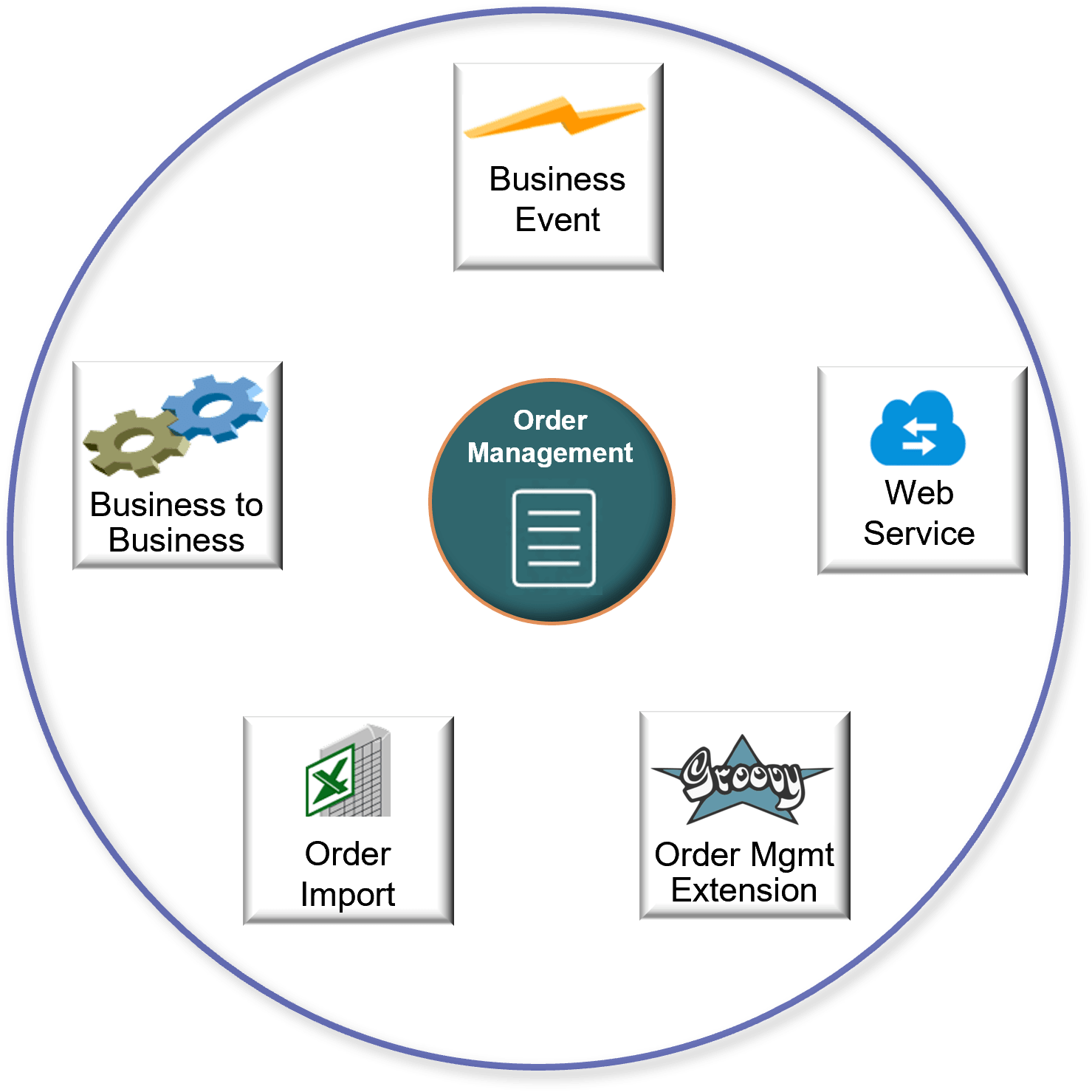

オーダー管理をOracle Applicationsの外部にある履行システムと統合するには、様々なテクノロジを使用します。
統合に使用するテクノロジの検討
次のテクノロジを使用します。
統合に使用するテクノロジの検討
詳細の取得:
テクノロジ
説明
詳細の取得
ビジネス・イベント
ビジネス・プロセスを統合して、クラウドまたはオンプレミスのアプリケーション全体で運用できます。
Integration Cloud Serviceによるオーダー管理の統合方法
Webサービス
オーダーから入金までのプロセスを完了するためにサプライ・チェーンで使用される他のOracleアプリケーション、サードパーティ・クラウド・アプリケーションまたはオンプレミス・アプリケーションと統合します。
REST API、WebサービスおよびFBDIを使用したOrder Managementの統合に関するガイドライン
オーダー管理拡張
オーダー管理のデプロイメントを変更し、独自の機能を実装し、このスクリプトを実行するタイミングを決定する拡張ポイントを指定する独自のGroovyスクリプトを記述します。
オーダー管理拡張の作成の概要
ファイル・ベース・データ・インポート
Excelファイルを使用して、オーダーのインポートを簡略化します。 このファイルには、Oracleデータベースが各データベース表に必要な構造が含まれています。
Order Managementへのオーダーのインポートの概要
Business to Business
メッセージ・フローを自動化して、オーダー管理が取引先からソース・オーダーを受け取って処理し、出荷終了後に事前出荷通知で返信できるようにします。
オーダー管理でのB2Bメッセージングの概要

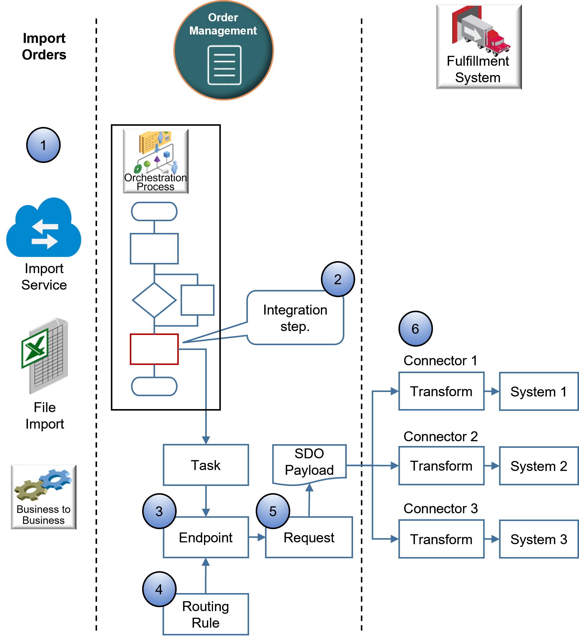

ほとんどのOrder Management実装では、次のフローと同様のセットアップが使用されます。
オーダー管理の実装フロー。
ノート
  1. インポートwebサービス、ファイルベースのデータ・インポートまたはB2Bメッセージング(business-to-business)を使用して、ソース・システムからオーダー管理にソース・オーダーをインポートします。
  2. オーケストレーション・プロセスのステップによって、統合が開始されます。 オーダー管理は、各ソース・オーダーをオーケストレーション・プロセスに割り当てます。 オーケストレーション・プロセスは、各オーダー明細の履行を編成します。 オーケストレーション・プロセスを履行システムと統合する統合ステップを追加します。
  3. Webサービス・エンドポイントは、Oracle Applicationsの外部にある各履行システムを識別します。
  4. ルーティング・ルールでは、各オーダー明細を各コネクタにルーティングする方法を決定する際に使用する条件を指定します。
  5. オーダー管理は、サービス・データ・オブジェクト(SDO)を作成し、SDOペイロードを含むリクエストを送信します。 SDOには、エンドポイント、使用するコネクタ、行の順序などの詳細が含まれます。
  6. コネクタwebサービスは、SDOペイロードを、履行システムで理解できるメッセージ・ペイロードに変換し、履行システムをコールします。 履行システムごとに別々のコネクタを作成できます。

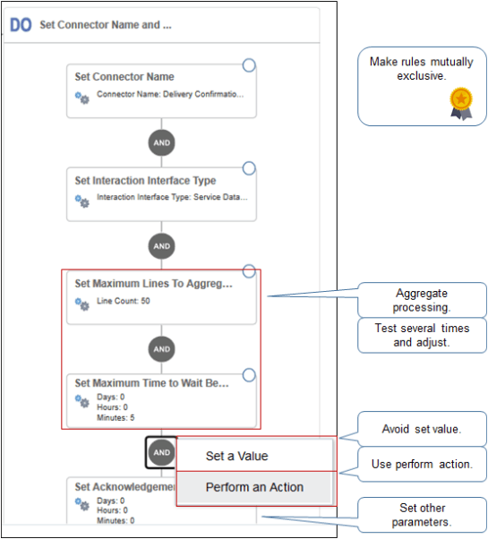

  • ロジックの問題を回避するには、ルールが相互に排他的であることを確認してください。 2つのルールを同時にtrueにしたり、同時にfalseにすることはできません。 詳細は、「オーダー管理でのビジネス・ルールの使用の概要」を参照してください。
  • 設定できるその他の属性について考えます。
    • オーダー明細を履行システムに送信する前に集計するには、「集計および送信する最大明細数」属性および「送信前に待機する最大時間」属性を使用します。 複数のテストを実行し、待機とパフォーマンスの最適なバランスが得られるまで、各テスト後にこれらの値を調整します。
    • 必要に応じて、他の属性を使用して処理を制御します。たとえば、「顧客に対する相互参照の解決」を使用して相互参照を使用するかどうかを決定したり、Set Acknowledgement Timeoutを使用して、履行システムとの対話中に暗黙的な待機を終了するまでの待機時間を決定します。
    詳細は、「ルーティング・ルールの管理」を参照してください。
  • 処理の実行を使用します。 値の設定の使用は避けてください。 アクションを実行すると、ルールで理解できる値を指定できるように、属性と値が自動的にフィルタ処理されます。

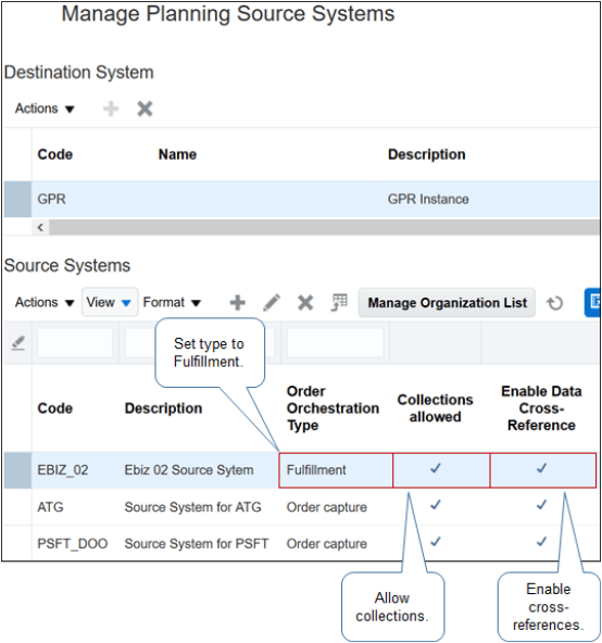

相互参照使用可能
履行システムとオーダー管理の間でビジネス・データを関連付ける相互参照を作成して保守する必要があります。 この設定の一部として「プランニング・ソース・システムの管理」ページを使用します。
クロス・リファレンスとドメイン値マップ。
たとえば、次の値を設定します。
属性
値
オーダー・オーケストレーション・タイプ
履行
使用可能なコレクション
チェック・マークが含まれます。
データの相互参照を使用可能
チェック・マークが含まれます。
