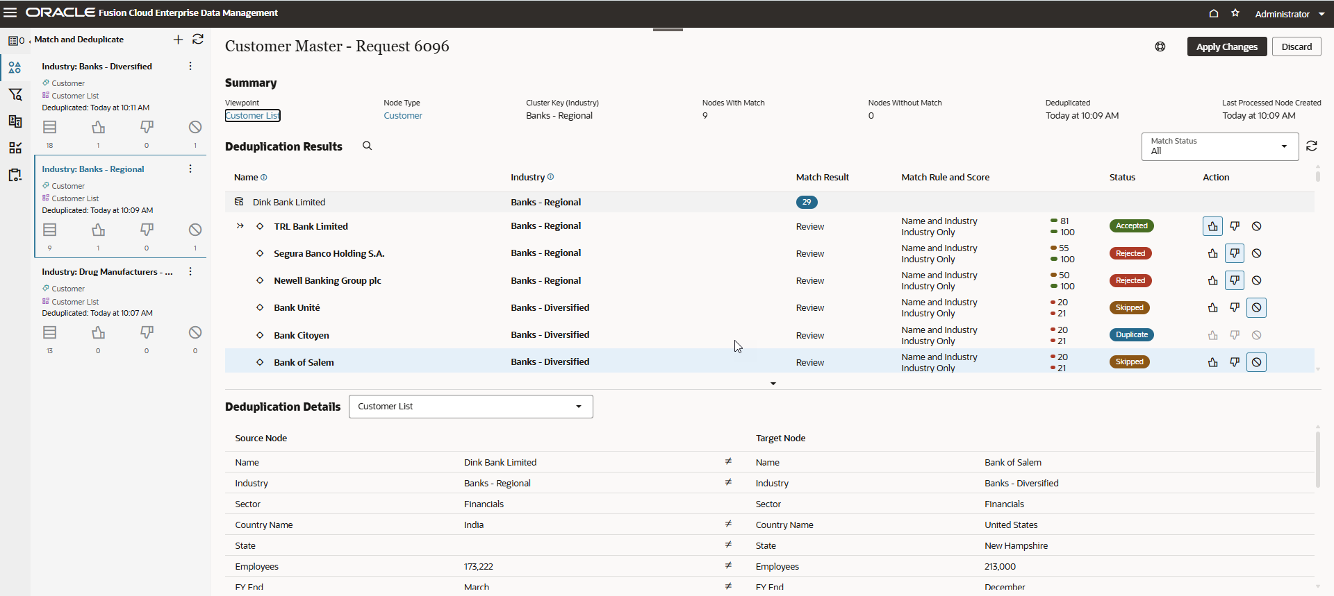

Nach Ausführung eines Abgleichs zeigt das Fenster die Übereinstimmungskandidaten an:
Deduplizierungs-Workbench, wie in den unten stehenden Abschnitten beschrieben
Das Fenster enthält die folgenden Abschnitte:

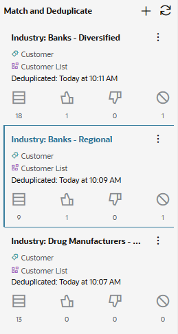

Bereich mit Ergebnissets der Deduplizierung
Bereich mit Ergebnissets der Deduplizierung für Deduplizierung
Im Bereich mit Ergebnissets der Deduplizierung werden die Ergebnissets der Deduplizierung für die Abgleiche angezeigt, die Sie für diese Anforderung nach Clustering-Eigenschaft oder Knotenerstellungsdatum ausgeführt haben (wenn Sie mehrere verschiedene Ansichtspunkte oder Knotentypen deduplizieren). Klicken Sie auf ein Deduplizierungsergebnisset, um zur Ansicht der Übereinstimmungen aus dieser Clustering-Eigenschaft oder diesem Erstellungsdatum zu wechseln.
Deduplizierungsergebnissets werden beibehalten, wenn Sie die Abgleichs-Workbench verlassen (wenn Sie zum Beispiel zur Anforderungsansicht zurückkehren oder den Ansichtspunkt schließen).
Jedes Deduplizierungsergebnisset zeigt die Gesamtanzahl an abgeglichenen Knoten mit Übereinstimmungskandidaten sowie die Anzahl an akzeptierten, abgelehnten und übersprungenen Knoten mit Übereinstimmungskandidaten an.

Abschnitt "Übersicht"
Abschnitt "Übersicht", wie unten beschrieben
Im Abschnitt "Übersicht" werden der Ansichtspunkt, der Knotentyp und der Clusterschlüssel (bei der Deduplizierung auf Basis eines Clusterschlüssels) oder das Knotenerstellungsdatum (bei der zeitbasierten Deduplizierung) angezeigt, die für den Abgleich verwendet wurden. Außerdem werden die Anzahl an abgeglichenen Knoten im Ansichtspunkt mit oder ohne Übereinstimmung, Datum und Uhrzeit der Deduplizierungsausführung und Erstellungsdatum des letzten zu verarbeitenden Knotens angezeigt. Sie können auf den Ansichtspunkt oder den Knotentyp klicken, um dieses Objekt zu prüfen.

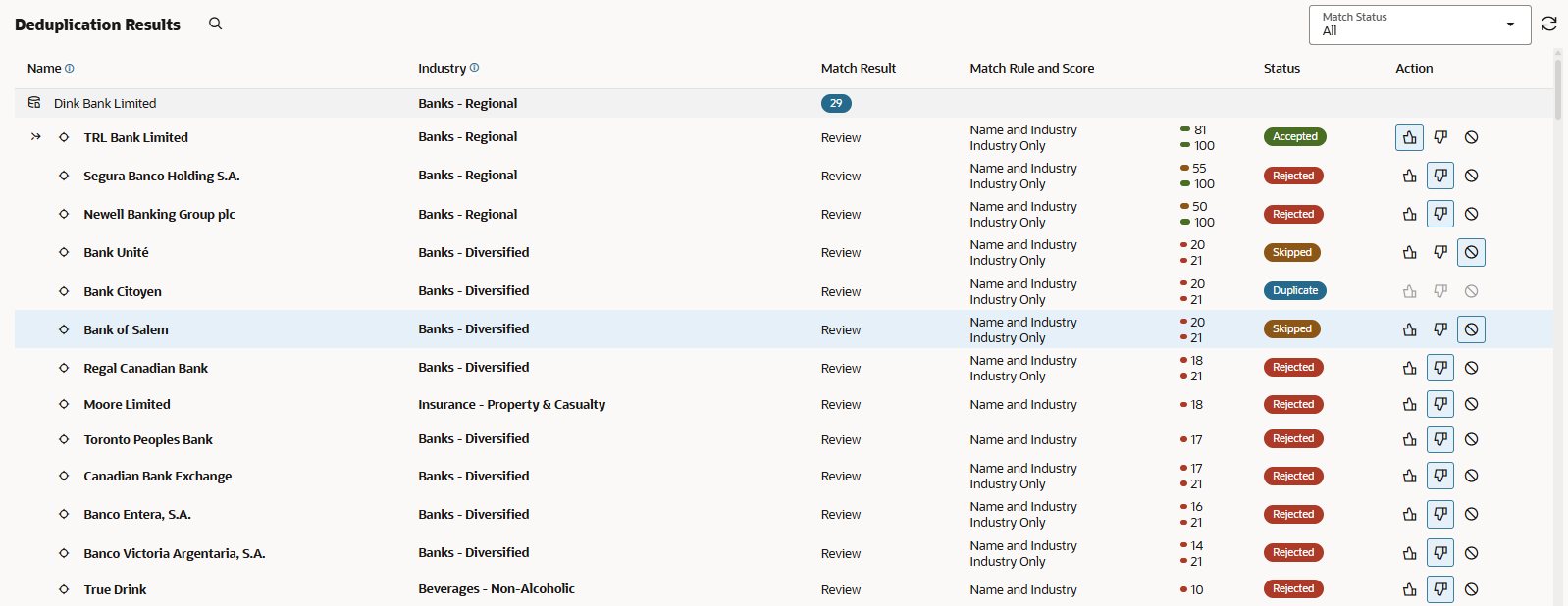

Im Abschnitt "Deduplizierungsergebnisse" werden die Übereinstimmungskandidaten des ausgewählten Deduplizierungsergebnissets angezeigt. Diese können akzeptiert, abgelehnt oder übersprungen werden. Bei Deduplizierungsvorgängen anhand des Clusterschlüssels wird der Clusterschlüssel angezeigt. Andere in der Abgleichsregel verwendete Eigenschaften werden durch Fettdruck hervorgehoben.
Wenn ein Kandidat die Kriterien für mehrere Abgleichsregeln erfüllt, wird ein einzelnes Ergebnis für diesen Kandidaten zurückgegeben, und die zugeordneten Abgleichsregeln werden angezeigt. Der Abgleichsscore für die einzelnen Regeln wird ebenfalls angezeigt. Beispiel: Im Screenshot oben hat der Kandidat "TRL Bank Limited" die Kriterien von zwei Abgleichsregeln erfüllt: "Name and Industry" und "Industry Only".
Wenn eine Abgleichsregel den Schwellenwert für automatisches Ausschließen erreicht oder unterschreitet, wird der Übereinstimmungskandidat nicht in den Deduplizierungsergebnissen angezeigt.
Der Abschnitt "Deduplizierungsergebnisse" enthält die folgenden Informationen:
  • Abgeglichener Knoten: Das Ergebnisset wird nach den abgeglichenen Knoten gruppiert (also den Knoten aus der Datenquelle, die Sie auswerten). Abgeglichene Knoten werden mit dem Datenquellensymbol Datenquellensymbol angezeigt und durch einen grauen Hintergrund hervorgehoben. In der Abgleichsergebnisspalte wird für jeden abgeglichenen Knoten die Anzahl an gefundenen Abgleichsergebnissen angezeigt.
    Im oben gezeigten Beispiel ist die erste Zeile mit dem Namen "Dink Bank Limited" der abgeglichene Knoten.
  • Übereinstimmungskandidaten: Unter jedem abgeglichenen Knoten werden die Übereinstimmungskandidaten eingerückt aufgelistet. Die Übereinstimmungskandidaten sind die Knoten, mit denen Sie andere Knoten anhand der Abgleichsregeln abgleichen. Sie werden mit dem Knotensymbol Knotensymbol angezeigt. Für jeden Übereinstimmungskandidaten werden die unten stehenden Details angezeigt. (Die Spalte Beispiel listet die entsprechenden Werte aus dem Beispiel-Screenshot oben auf.)
    Spalte Beschreibung Beispiel
    Name Die Eigenschaft "Name" des Übereinstimmungskandidaten.
    Wurde die Eigenschaft "Name" für den Abgleich verwendet, wird ein Informationssymbol im Spaltenkopf angezeigt.
    Zu den Übereinstimmungskandidaten gehören unter anderem TRL Bank Limited, Bank of Salem und Moore Limited.
    Clustering-Eigenschaft (nur bei der Deduplizierung auf Basis von Clusterschlüsseln) Der Clustering-Eigenschaftswert, der für die Deduplizierung verwendet wurde. Industry
    Weitere für den Abgleich verwendete Eigenschaften Werden abgesehen vom Namen weitere Eigenschaften in den Abgleichsregeln verwendet, werden diese als Spalten mit einem Informationssymbol im Spaltenheader angezeigt. Industry
    Abgleichsergebnis
    Für jeden abgeglichenen Knoten wird die Anzahl an Übereinstimmungen angezeigt.
    Zeigt für die Übereinstimmungskandidaten den Wert Prüfen an. Damit wird angegeben, dass ein Knoten im Knotentyp als mögliche Übereinstimmung für den abgeglichenen Knoten identifiziert wurde.
    In der Zeile für abgeglichene Knoten wird 29 und in allen Zeilen der Übereinstimmungskandidaten wird Prüfen angezeigt, um anzugeben, dass diese als mögliche Übereinstimmungskandidaten identifiziert wurden.
    Abgleichsregel und -score Zeigt die folgenden Informationen an:
    • Name der Abgleichsregel für den Knotentyp und die Datenquelle
    • Konfidenzniveau des Übereinstimmungskandidaten, dargestellt mit einem numerischen Score und einem farbigen Zählerbalken
    Weitere Informationen zum Abgleichsscoring finden Sie in den häufig gestellten Fragen unter Wie werden Abgleichsscores berechnet und verwendet?.
    Die ersten drei Abgleichsregeln Industry Only werden mit einem Konfidenzniveau von 100 angezeigt. Damit wird angegeben, dass die Übereinstimmungskandidaten den Kriterien der Abgleichsregeln vollständig entsprechen. Bei den anderen Kandidaten werden niedrigere Zahlen angezeigt. Das gibt ein niedrigeres Konfidenzniveau für diese Kandidaten an, da sie nur einigen Abgleichsregelkriterien entsprechen.
    Für die Regel Name and Industry werden unterschiedliche Zahlen bei den Kandidaten angezeigt, je nachdem, wie viele Zeichen die Namen des abgeglichenen Knotens und der Übereinstimmungskandidaten gemeinsam haben.
    Status Zeigt die folgenden Informationen an:
    • Anstehend: Für den Übereinstimmungskandidaten wurde noch keine Aktion durchgeführt.
    • Übernommen: Der Übereinstimmungskandidat wurde als Übereinstimmung übernommen.
      Wird ein Übereinstimmungskandidat automatisch übernommen, werden alle anderen Übereinstimmungskandidaten für das betreffende Anforderungselement, die den Status "Anstehend" aufweisen, auf den Status "Abgelehnt" gesetzt.
    • Abgelehnt: Der Übereinstimmungskandidat wurde abgelehnt. Entweder haben Sie einen anderen Übereinstimmungskandidaten übernommen, oder Sie haben diesen Übereinstimmungskandidaten abgelehnt.
    • Übersprungen: Der Übereinstimmungskandidat wurde geprüft und als übersprungen markiert. Wenn Sie einen Übereinstimmungskandidaten als übersprungen markieren, wird er Ihnen beim nächsten Abgleich für diesen Knotentyp und diese Datenquelle erneut zur Prüfung vorgelegt, sodass Sie die entsprechende Aktion durchführen können.
    • Duplikat: Der Übereinstimmungskandidat ist ein abgeglichener Knoten, der in dieser Anforderung bereits als Duplikat eines anderen Knotens im Ansichtspunkt akzeptiert wurde.
    TRL Bank Limited hat den Status Akzeptiert, während Bank Unite und Bank of Salem den Status Übersprungen haben.
    Bank Citoyen ist als Duplikat markiert. Das bedeutet, dass der Knoten in dieser Anforderung bereits als Duplikatknoten akzeptiert wurde.
    Aktion Hier können Sie einen Übereinstimmungskandidaten übernehmen, ablehnen oder überspringen. Informationen hierzu finden Sie unter Deduplizierungsergebnisse prüfen und Änderungen anwenden. Die Schaltflächen zum Übernehmen, Ablehnen und Überspringen werden für jeden Übereinstimmungskandidaten angezeigt.

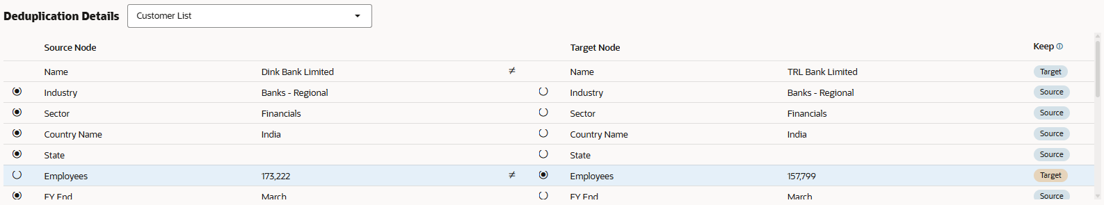

Im Abschnitt "Deduplizierungsdetails" werden die Eigenschaften des abgeglichenen (Quell-)Knotens und des Übereinstimmungskandidaten (Zielknotens) in einem Layout mit Anordnung nebeneinander angezeigt, sodass Sie sie vergleichen können.
Wählen Sie im Dropdown-Menü den Ansichtspunkt (und bei Hierarchieansichtspunkten das übergeordnete Element) für den Quellknoten aus.
Wenn der übereinstimmende Knoten Beziehungs- und Eigenschaftswerte in einem zugehörigen Ansichtspunkt enthält, können Sie den zugehörigen Ansichtspunkt in der Dropdown-Liste auswählen, um diese Eigenschaftswerte anzuzeigen und bei Bedarf auszuwerten und zusammenzuführen. Sie müssen die zugehörigen Ansichtspunkte konfiguriert haben, um in der Dropdown-Liste auf den Ansichtspunkt zugreifen zu können. Informationen hierzu finden Sie unter Zugehörige Ansichtspunkte konfigurieren.
Klicken Sie auf Quellknoten suchen Schaltfläche für Quellknotensucheund Zielknoten suchen Schaltfläche für Zielknotensuche, um die Quell- oder Zielknoten in ihren Ansichtspunkten anzuzeigen. Sie können auf zusätzliche Informationen zugreifen, indem Sie den Knoten im Ansichtspunkt anzeigen, z.B. den zugehörigen Hierarchiestandort und die Transaktionshistorie. Klicken Sie auf der linken Seite des Ansichtspunktfensters auf die Registerkarte Abgleichen und deduplizieren Abgleichssymbol, um zur Abgleichs-Workbench zurückzukehren.
  • Im Abschnitt Quellknoten werden die Eigenschaften und Werte für die Instanz des abgeglichenen Knotens einschließlich der übergeordneten und der Beziehungseigenschaften angezeigt.
  • Im Abschnitt Zielknoten werden die Eigenschaften und Werte des Übereinstimmungskandidaten im Ansichtspunkt angezeigt.
Unterschiede in den Eigenschaftswerten zwischen dem Quellknoten und dem Zielknoten werden mit einem Ungleichheitszeichen (≠) angegeben.
Sie können den Quell- oder Zieleigenschaftswert für einen erhaltenen Knoten beibehalten, indem Sie das Optionsfeld in der Spalte "Quellknoten" oder "Zielknoten" auswählen. Die Spalte Beibehalten gibt an, ob der Wert für eine Eigenschaft vom Quell- oder vom Zielknoten bezogen wird (siehe Beizubehaltende Eigenschaften bei einer Zusammenführung auswählen). Die angezeigten Eigenschaften und die Standardeinstellungen für "Beibehalten" richten sich nach den Survivorship-Regeln, die für den Knotentyp und die Datenquelle eingerichtet wurden. Informationen hierzu finden Sie unter Survivorship-Regeln erstellen, bearbeiten und löschen.
