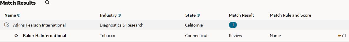

Beispiel 1
In diesem Beispiel wird von der Abgleichsregel die Eigenschaft "Name" (eine Zeichenfolge) abgeglichen:
Beispiel 1 für Abgleichsscore
Der Zielname für den Abgleich ist "Atkins Pearson International", und der abzugleichende Quellname ist "Baker H. International".
In diesem Beispiel enthält der Zielname 28 Zeichen, von denen 17 mit dem Quellnamen übereinstimmen ("a", "k", zwei Leerzeichen sowie die gesamte Zeichenfolge "International"). Somit stimmen etwa 61% (17 von 28) der Zeichen überein, was einem Abgleichsscore von 61 entspricht.

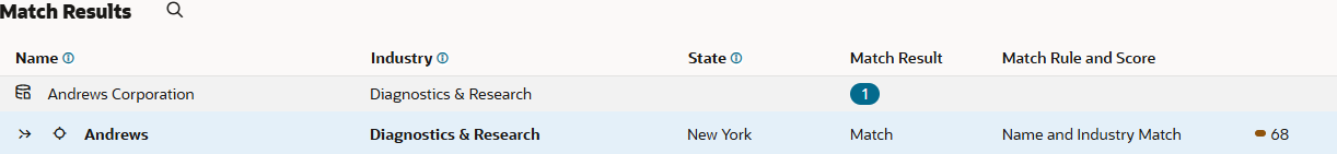

Beispiel 2
Im zweiten Beispiel werden die beiden Zeichenfolgeneigenschaften "Name" und "Industry" abgeglichen:
Beispiel 2 für Abgleichsscore
Der Zielname für den Abgleich ist "Andrews Corporation", und die Zielbranche ist "Diagnostics & Research". Der Quellname ist "Andrews", und die Quellbranche ist "Diagnostics & Research".
In diesem Fall stimmt der Quellname mit 37% (7 von 19) der Zeichen im Zielnamen überein, und die Quellbranche stimmt zu 100% mit der Zielbranche überein. Da es sich um einen kombinierten Abgleich handelt, wird mit der Rechnung (37+100)/2 der Durchschnitt ermittelt, sodass sich ein Abgleichsscore von 68 ergibt.
