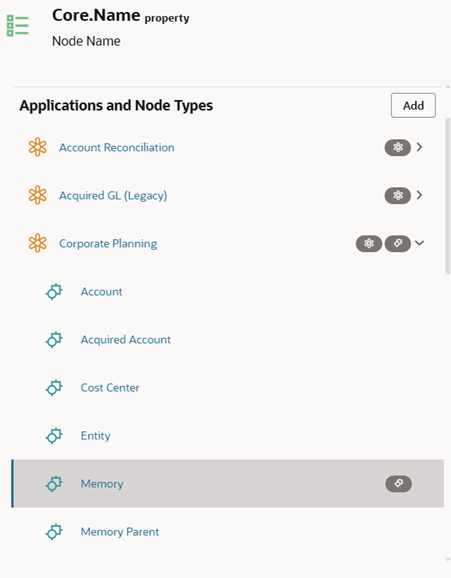

Klicken Sie unter Eigenschaften auf den Link für die Eigenschaft, die Sie prüfen möchten.
Wählen Sie eine Anwendung (angegeben durch das Symbol
) oder einen Knotentyp (angegeben durch das Symbol
) aus der Liste aus. Klicken Sie auf
neben einem Anwendungsnamen, um die Knotentypen für diese Anwendung anzuzeigen.
