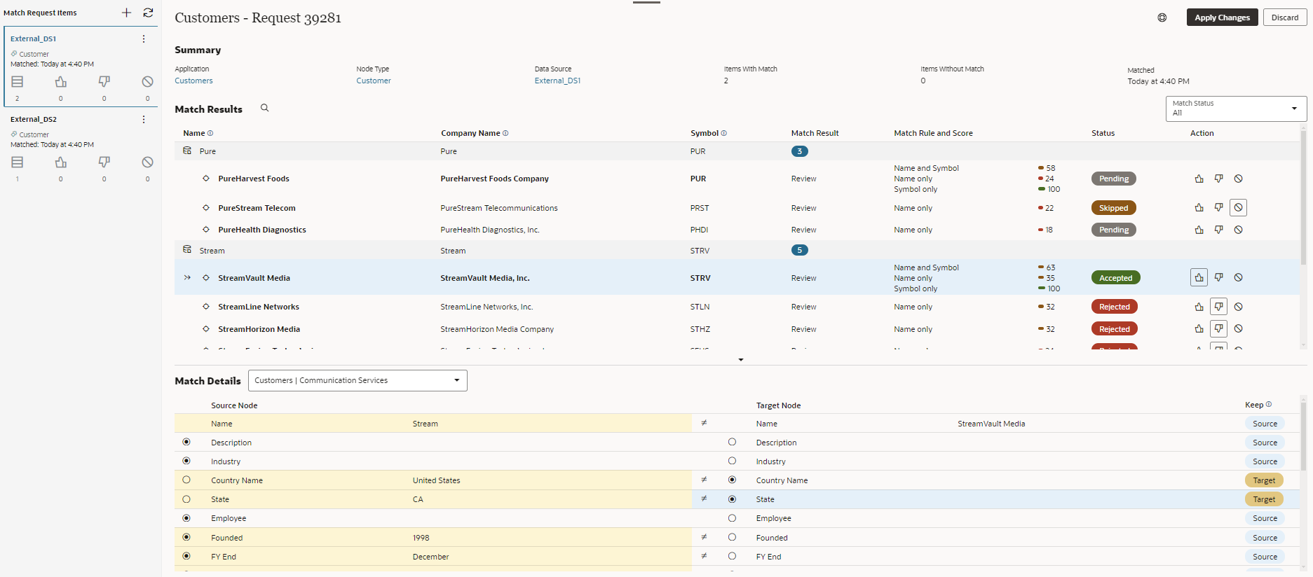

Im Fenster "Abgleichsergebnisse" werden die Übereinstimmungskandidaten angezeigt, die Sie übernehmen, ablehnen oder überspringen können.
Nach Ausführung eines Abgleichs zeigt das Fenster die Übereinstimmungskandidaten an:
Fenster "Abgleichsergebnisse" mit unten beschriebenen Abschnitten
Das Fenster enthält die folgenden Abschnitte:

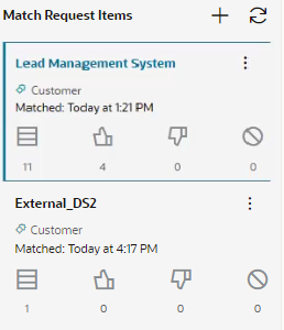

Fenster "Anforderungselemente abgleichen"
Ergebnisfenster wie unten beschrieben
Im Fenster "Anforderungselemente abgleichen" werden die Abgleichsergebnissets der Abgleiche nach Datenquelle angezeigt, die Sie für die betreffende Anforderung ausgeführt haben. Wenn Ihre Anforderung Anforderungselemente mit unterschiedlichen Datenquellen enthält, können Sie für jede Datenquelle einen Abgleich ausführen. Die Ergebnisse werden dann im Fenster "Anforderungselemente abgleichen" angezeigt. Klicken Sie auf ein Abgleichsergebnisset, um zur Anzeige der Übereinstimmungen der einzelnen Datenquelle zu wechseln.
Die Abgleichsergebnissets werden beibehalten, auch wenn Sie die Abgleichs-Workbench verlassen (wenn Sie zum Beispiel zur Anforderungsansicht zurückkehren oder den Ansichtspunkt schließen).
Jedes Abgleichsergebnisset zeigt die Gesamtanzahl der Anforderungselemente mit Übereinstimmungskandidaten sowie die Anzahl der akzeptierten, abgelehnten und übersprungenen Anforderungselemente mit Übereinstimmungskandidaten an.
In diesem Fenster können Sie die folgenden Aktionen durchführen:

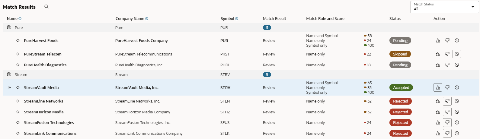

Abschnitt "Abgleichsergebnisse"
Screenshot des Abschnitts 'Abgleichsergebnisse'
Im Abschnitt "Abgleichsergebnisse" werden die Übereinstimmungskandidaten des ausgewählten Abgleichsergebnissets angezeigt. Diese können übernommen, abgelehnt oder übersprungen werden. Die in der Abgleichsregel verwendeten Eigenschaften werden durch Fettdruck hervorgehoben.
Wenn ein Kandidat die Kriterien für mehrere Abgleichsregeln erfüllt, wird ein einzelnes Ergebnis für diesen Kandidaten zurückgegeben, und die zugeordneten Abgleichsregeln werden angezeigt. Der Abgleichsscore für die einzelnen Regeln wird ebenfalls angezeigt. Beispiel: Im Screenshot oben hat der Kandidat "StreamVault Media" die Kriterien von drei Abgleichsregeln erfüllt: "Name and Symbol", "Name only" und "Symbol only".
Wenn eine Abgleichsregel den Schwellenwert für automatisches Akzeptieren erreicht oder überschreitet (siehe Abgleichsregeln erstellen, bearbeiten und löschen), wird der Kandidat automatisch als "Akzeptiert" markiert, und die anderen Kandidaten werden als "Abgelehnt" markiert. Sie können den Übereinstimmungskandidaten prüfen, um diesen Status zu ändern oder die beizubehaltenden Eigenschaften auszuwählen (siehe Beizubehaltende Eigenschaften bei einer Zusammenführung auswählen), bevor Sie Ihre Änderungen anwenden.
Wenn mehrere Abgleichsregeln den Schwellenwert für automatisches Akzeptieren erreichen oder überschreiten, wird die Regel mit dem höchsten Abgleichsscore akzeptiert. Wenn die Regeln denselben Abgleichsscore haben, wird die Regel mit der höchsten Priorität (d.h. der niedrigsten Regelreihenfolge) akzeptiert. Informationen hierzu finden Sie unter Abgleichsregeln erstellen, bearbeiten und löschen.
Wenn eine Abgleichsregel den Schwellenwert für automatisches Ausschließen erreicht oder unterschreitet, wird der Übereinstimmungskandidat nicht in den Abgleichsergebnissen angezeigt.
Der Abschnitt "Abgleichsergebnisse" enthält die folgenden Informationen:
  • Anforderungselemente: Das Ergebnisset wird anhand der eingehenden Anforderungselemente gruppiert. Anforderungselemente werden mit dem Datenquellensymbol Datenquellensymbol angezeigt und durch einen grauen Hintergrund hervorgehoben. In der Abgleichsergebnisspalte wird für jedes Anforderungselement die Anzahl der gefundenen Abgleichsergebnisse angezeigt.
    Im oben gezeigten Beispiel sind die erste Zeile mit dem Namen "Pure" und die fünfte Zeile mit dem Namen "Stream" die eingehenden Anforderungselemente.
  • Übereinstimmungskandidaten: Unter jedem Anforderungselement werden die Übereinstimmungskandidaten eingerückt aufgelistet. Die Übereinstimmungskandidaten sind vorhandene Knoten, deren Eigenschaft als Übereinstimmungskandidat anhand der Abgleichsregeln ermittelt wurde. Sie werden mit dem Knotensymbol Knotensymbol angezeigt. Für jeden Übereinstimmungskandidaten werden die unten stehenden Details angezeigt. (Die Spalte Beispiel listet die entsprechenden Werte aus dem Beispiel-Screenshot oben auf.)
    Spalte Beschreibung Beispiel
    Name Die Eigenschaft "Name" des Übereinstimmungskandidaten.
    Wurde die Eigenschaft "Name" für den Abgleich verwendet, wird ein Informationssymbol im Spaltenkopf angezeigt.
    Die Übereinstimmungskandidaten für das Anforderungselement "Pure" sind "PureHarvest Foods", "PureStream Telecomm" und "PureHealth Diagnostics".
    Die Übereinstimmungskandidaten für das Anforderungselement "Stream" sind "StreamVault Media", "StreamLine Networks" sowie andere Namen, die den Regelkriterien entsprechen.
    Weitere für den Abgleich verwendete Eigenschaften Werden abgesehen vom Namen weitere Eigenschaften in den Abgleichsregeln verwendet, werden diese als Spalten mit einem Informationssymbol im Spaltenheader angezeigt. Diese weiteren Eigenschaften wurden in den Abgleichsregeln im Beispiel oben verwendet:
    • Company Name
    • Symbol
    Abgleichsergebnis
    Zeigt für eingehende Anforderungselemente die Anzahl der Übereinstimmungen an.
    Zeigt neben Übereinstimmungskandidaten den Wert Prüfung an. Damit wird angegeben, dass ein Knoten im Knotentyp als mögliche Übereinstimmung für das Anforderungselement identifiziert wurde.
    Bei automatisch akzeptierten Übereinstimmungskandidaten wird Abgleich angezeigt.
    In der Spalte "Abgleichsergebnis" wird in den Anforderungselementzeilen die Anzahl der Übereinstimmungen (3 und 5) angezeigt. In allen Zeilen der Übereinstimmungskandidaten wird Prüfung angezeigt, um anzugeben, dass diese als mögliche Übereinstimmungskandidaten identifiziert wurden.
    Abgleichsregel und -score Zeigt die folgenden Informationen an:
    • Name der Abgleichsregel für den Knotentyp und die Datenquelle
    • Konfidenzniveau des Übereinstimmungskandidaten, dargestellt mit einem numerischen Score und einem farbigen Zählerbalken
    Weitere Informationen zum Abgleichsscoring finden Sie in den häufig gestellten Fragen unter Wie werden Abgleichsscores berechnet und verwendet?.
    Für beide eingehenden Anforderungselemente wird die Abgleichsregel Symbol Only mit einem Konfidenzniveau von 100 angezeigt. Damit wird angegeben, dass die Übereinstimmungskandidaten den Kriterien der Abgleichsregeln vollständig entsprechen.
    Bei den Regeln Name and Symbol und Name Only wird ein niedrigeres Konfidenzniveau für die Kandidaten angezeigt, da sie nur einigen Abgleichsregelkriterien entsprechen.
    Status Zeigt die folgenden Informationen an:
    • Anstehend: Für den Übereinstimmungskandidaten wurde noch keine Aktion durchgeführt.
    • Übernommen: Der Übereinstimmungskandidat wurde als Übereinstimmung übernommen.
      Wird ein Übereinstimmungskandidat automatisch übernommen, werden alle anderen Übereinstimmungskandidaten für das betreffende Anforderungselement, die den Status "Anstehend" aufweisen, auf den Status "Abgelehnt" gesetzt.
    • Abgelehnt: Der Übereinstimmungskandidat wurde abgelehnt. Entweder haben Sie einen anderen Übereinstimmungskandidaten übernommen, oder Sie haben diesen Übereinstimmungskandidaten abgelehnt.
    • Übersprungen: Der Übereinstimmungskandidat wurde geprüft und als übersprungen markiert. Wenn Sie einen Übereinstimmungskandidaten als übersprungen markieren, wird er Ihnen beim nächsten Abgleich für diesen Knotentyp und diese Datenquelle erneut zur Prüfung vorgelegt, sodass Sie die entsprechende Aktion durchführen können.
    Zwei Kandidaten für "Pure" haben den Status Anstehend, d.h. sie wurden noch nicht akzeptiert oder abgelehnt, während der Übereinstimmungskandidat "PureStream Telecomm" übersprungen wurde.
    Bei den Kandidaten für "Stream" hat der erste Kandidat den Status Akzeptiert. Damit wurde der Status "Anstehend" bei allen anderen Übereinstimmungskandidaten automatisch auf Abgelehnt gesetzt.

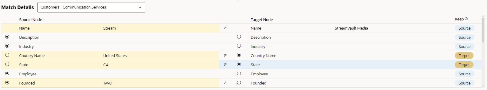

Abgleichsdetails
Screenshot des Abschnitts 'Abgleichsdetails'
Im Abschnitt "Abgleichsdetails" werden die Eigenschaften des Anforderungselements und des Übereinstimmungskandidaten in einem Layout mit Anordnung nebeneinander angezeigt, sodass Sie sie vergleichen können.
Wählen Sie im Dropdown-Menü den Ansichtspunkt (und bei Hierarchieansichtspunkten das übergeordnete Element) für den Quellknoten aus.
Klicken Sie auf Quellknoten suchen Schaltfläche für Quellknotensucheund Zielknoten suchen Schaltfläche für Zielknotensuche, um die Quell- oder Zielknoten in ihren Ansichtspunkten anzuzeigen. Sie können auf zusätzliche Informationen zugreifen, indem Sie den Knoten im Ansichtspunkt anzeigen, z.B. den zugehörigen Hierarchiestandort, Knotenlinks und die Transaktionshistorie. Klicken Sie auf der linken Seite des Ansichtspunktfensters auf die Registerkarte Zuordnen und deduplizieren Abgleichssymbol, um zur Abgleichs-Workbench zurückzukehren.
  • Im Abschnitt Quellknoten werden die Eigenschaften und Werte des eingehenden Anforderungselements einschließlich der übergeordneten und der Beziehungseigenschaften angezeigt.
  • Im Abschnitt Zielknoten werden die Eigenschaften und Werte des vorhandenen Übereinstimmungskandidaten im Ansichtspunkt angezeigt.
Eigenschaften, die im Anforderungselement aktualisiert werden, werden gelb hervorgehoben. Unterschiede in den Eigenschaftswerten zwischen dem eingehenden Anforderungselement und dem vorhandenen Zielknoten werden mit dem Ungleich-Zeichen (≠) angegeben.
Sie können den Quell- oder Zieleigenschaftswert für einen Übereinstimmungskandidaten beibehalten, indem Sie das Optionsfeld in der Spalte "Quellknoten" oder "Zielknoten" auswählen. Die Spalte Beibehalten gibt an, ob der Wert für eine Eigenschaft vom Quell- oder vom Zielknoten bezogen wird. Informationen hierzu finden Sie unter Beizubehaltende Eigenschaften bei einer Zusammenführung auswählen.
Die angezeigten Eigenschaften und die Standardeinstellungen für "Beibehalten" richten sich nach der Survivorship-Regel, die für den Knotentyp und die Datenquelle eingerichtet wurde. Informationen finden Sie unter Survivorship-Regeln erstellen, bearbeiten und löschen.
