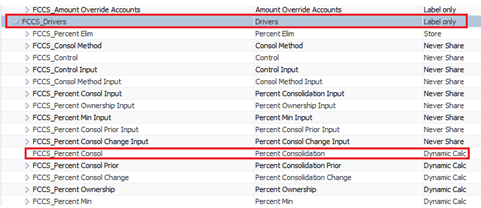

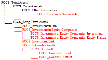

Kontohierarchieänderungen
Wenn "Anteilsmanagement" aktiviert ist, werden vordefinierte Systemkonten erstellt, um Konsolidierungsregeln zu unterstützen.
Zusätzlich wird die Datenspeicherungseigenschaft des vorhandenen Elements "FCCS_Percent Consol" von "Speichern" in "Dynamische Berechnung" geändert. Dieses Konto wird basierend auf den eingegebenen Anteilsinformationen dynamisch berechnet.
Die aktualisierte FCCS_Total Assets-Hierarchie wird unten mit folgenden zusätzlichen Konten angezeigt:
  • FCCS_Dividends Receivable
  • FCCS_Investment in Equity Companies
  • FCCS_Investment in Equity Companies Investment
  • FCCS_Investment in Equity Companies Equity Pickup
  • FCCS_Investment Link
  • FCCS_Intangible Assets
  • FCCS_Goodwill
  • FCCS_Goodwill Input
  • FCCS_Goodwill Offset
Hierarchie "Gesamtvermögen" mit Anteilsmanagement

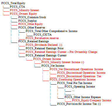

Die aktualisierte FCCS_Total Equity-Hierarchie wird unten mit folgenden zusätzlichen Konten angezeigt:
  • FCCS_Minority Interest
  • FCCS_Owners Equity
  • FCCS_Other Equity
  • FCCS_Revaluation Reserves
  • FCCS_Dividends Declared
  • FCCS_Retained Earnings Current - Pre-Ownership Change
  • FCCS_Owners Income
  • FCCS Minority Interest Income
  • FCCS_Net Discontinued Operations Income
  • FCCS_Discontinued Operations Income
  • FCCS_Discontinued Operations Tax
  • FCCS_Continuing Operations Income
  • FCCS_Equity Company Income
Änderungen der Hierarchie "Gesamtes Eigenkapital" für Anteilsmanagement
Die aktualisierte FCCS_Drivers-Hierarchie wird unten mit folgenden zusätzlichen Konten angezeigt:
  • FCCS_Percent Elim
  • FCCS_Consol Method
  • FCCS_Control
  • FCCS_Control Input
  • FCCS_Consol Method Input
  • FCCS_Percent Consol Input
  • FCCS_Percent Ownership Input
  • FCCS_Percent Min Input
  • FCCS_Percent Consol Prior Input
  • FCCS_Percent Consol Change Input
  • FCCS_Percent Consol- Property changed to Dynamic Calc
  • FCCS_Percent Min
FCCS Drivers-Hierarchie

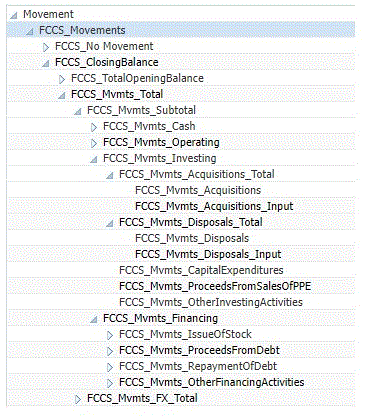

Änderungen an Movement-Elementen
Diese neuen vordefinierten Movement-Elemente werden hinzugefügt, um Konsolidierungsregeln für das Anteilsmanagement zu unterstützen:
  • FCCS_Mvmts_Acquisitions_Total
  • FCCS_Mvmts_Acquisitions_Input
  • FCCS_Mvmts_Disposals_Total
  • FCCS__Mvmts_Disposals_Input
Neue Bewegungselemente für Anteilsmanagement

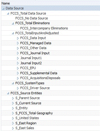

Änderungen an Data Source-Elementen
Diese neuen vordefinierten Data Source-Elemente werden hinzugefügt:
  • "FCCS_Total Eliminations" wird als Zwischensumme für "FCCS_Intercompany Eliminations" plus vom Benutzer erstellte Eliminierungselemente für die Verwendung in konfigurierbaren Konsolidierungsregeln hinzugefügt, und "FCCS_Partner Eliminations" wird hinzugefügt, wenn Partnereliminierungen aktiviert sind.
    Vor Release 23.04 wurden vom System berechnete Anteilseliminierungen und -anpassungen (Anschaffungen, Abgänge, Entity-Eliminierungsanpassungen und Entity-Proportionsanpassungen) in die FCCS_Intercompany Eliminations geschrieben.
    Ab Release 23.04 werden diese Systemeinträge weiterhin in die FCCS_Intercompany Eliminations geschrieben, wenn die Substitutionsvariable EnableNewAcqDisp auf "False" gesetzt wurde oder nicht vorhanden ist. Die Möglichkeit, FCCS_Intercompany Eliminations weiterhin für vom System berechnete Eliminierungen und Anpassungen zu verwenden, wird in einem späteren Release entfernt.
  • FCCS_AcquisitionsDisposals wird zum Erfassen von Anteilsanpassungen und Eliminierungen verwendet, die vom System generiert wurden (Anschaffungen, Abgänge, Entity-Eliminierungsanpassungen, Entity-Proportionsanpassungen). Dieses Element wird ab Release 23.04 verwendet, wenn die Substitutionsvariable EnableNewAcqDisp auf "True" gesetzt ist. Beachten Sie, dass diese Substitutionsvariable in einem späteren Release entfernt wird und dass dieses Datenquellenelement das einzige Element sein wird, in das Systemanpassungen und -eliminierungen geschrieben werden. Dieses Element ist ausschließlich zur Verwendung durch das System vorgesehen, das heißt, Daten können nur durch Systemberechnungen und nicht durch Regeln oder Dateneingaben ausgefüllt werden (Laden, manuelle Eingaben oder Journalisierungen).
    FCCS_AcquisitionsDisposals befindet sich unter der Zwischensumme FCCS_TotalInputandAdjusted und nicht unter FCCS_Total Eliminations, um sicherzustellen, dass alle mit Anschaffungen und Abgängen verbundenen Werte im Prozess Intercompany-Systemeliminierungen eliminiert werden. Intercompany-Systemeliminierungen werden nur auf Elemente der Ebene 0 angewendet, die sich unter FCCS_TotalInputandAdjusted befinden, und sie beinhalten keine Werte von Elementen unter FCCS_Total Eliminations. Ohne diese Änderung könnte eine Situation entstehen, in der Anschaffungen und Abgänge sowohl vor Umrechnungen als auch vor Eliminierungen generiert werden könnten. Der Wechselkurseintrag im Element FCCS_Intercompany Eliminations wird unter Umständen nicht zur selben Zeit eliminiert wie der entsprechende Datenpunkt innerhalb von FCCS_TotalInputandAdjusted.
  • Die FCCS_Source Entities-Hierarchie wird vom System für das Anteilsmanagement verwendet.
Die FCCS_Total Data Source-Hierarchie wird unten mit folgenden zusätzlichen Elementen angezeigt:
  • FCCS_Total Eliminations
  • FCCS_Source Entities-Hierarchie
  • S_Parent Source
  • S_Current Source
  • S_Entity
  • S_FCCS_Total Geography
Neue Datenquellenelemente für Anteilsmanagement
