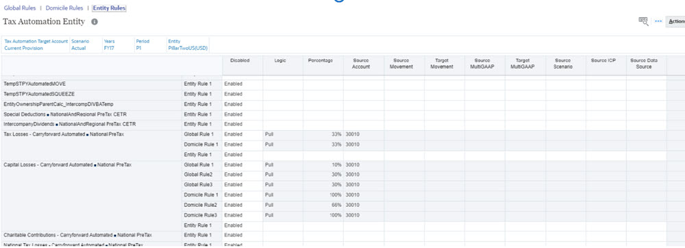

    • Entityregeln - Entityregeln gelten für die ausgewählte Entity.Steuerautomatisierung national - Entityregel

  7. Optional: Wenn die Seite leer ist, wählen Sie unter Aktionen die Optionen Steuerautomatisierung, Alle Konten anzeigen aus. In diesem Schritt wird für jedes Steuerkonto eine neue leere Regel hinzugefügt. Informationen hierzu finden Sie unter Steuerautomatisierungsregeln zur Datenquelldimension hinzufügen.
  8. Klicken Sie mit der rechten Maustaste auf die Zelle mit dem Regelnamen (z.B. Globale Regel 1), um das Popup-Menü anzuzeigen, und wählen Sie Steuerautomatisierung, Regel hinzufügen aus, um eine weitere Regel für jedes Steuerkonto zu erstellen. Die Regel wird unten als letzte Regel erstellt, und die ausgewählten Regeldaten werden in die neu erstellte Zeile kopiert und zu niedrigeren Ebenen kaskadiert. Details der neuen Regel können bearbeitet werden.

  11. Optional: Wählen Sie in der Spalte Deaktiviert die Option Deaktiviert aus, um die Entity aus der Berechnung auszuschließen. Standardmäßig ist Aktiviert für alle Basisentitys ausgewählt.
    Beispiel: Um globale Regeln und Wohnsitzregeln durch eine Entityregel zu überschreiben, setzen Sie die globalen Regeln und Wohnsitzregeln auf Deaktiviert. Aktivieren Sie anschließend eine Entityregel, um die anderen Regeln zu überschreiben und die Werte umzuleiten.
