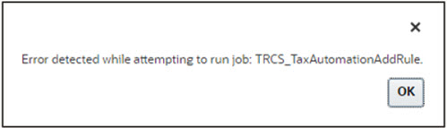

    • Stellen Sie beim Hinzufügen der Regel sicher, dass die Platzhalterelemente bereits in der Data Source-Dimension erstellt wurden. Andernfalls erstellt die Option Regel hinzufügen keine neue Regel. Regeln werden gemäß der Reihenfolge in den Metadaten der Data Source-Dimension hinzugefügt. Informationen hierzu finden Sie unter Steuerautomatisierungsregeln zur Datenquelldimension hinzufügen.
    • Beim Hinzufügen einer Regel, ohne dass eine Regel in den Metadaten hinzugefügt wurde, oder beim Hinzufügen einer Regel aus der falschen Ebene wird eine Fehlermeldung in der Jobkonsole zurückgegeben.

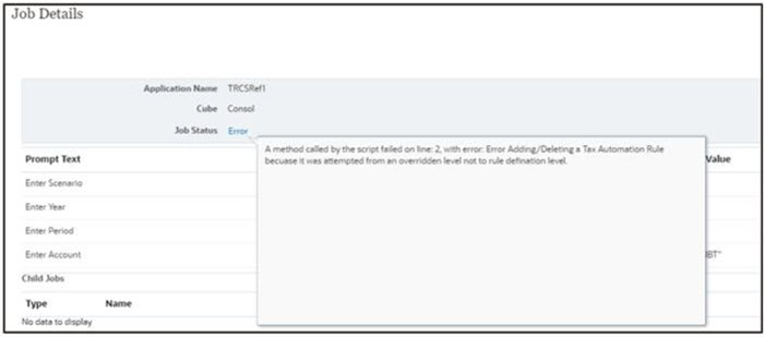

      Regel aus falscher Ebene hinzufügen - Fehler in Jobkonsole
      Jobstatus - Fehlermeldung bei falschen Hinzufügungen

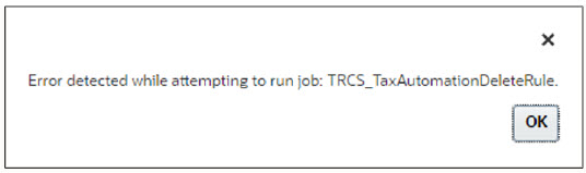

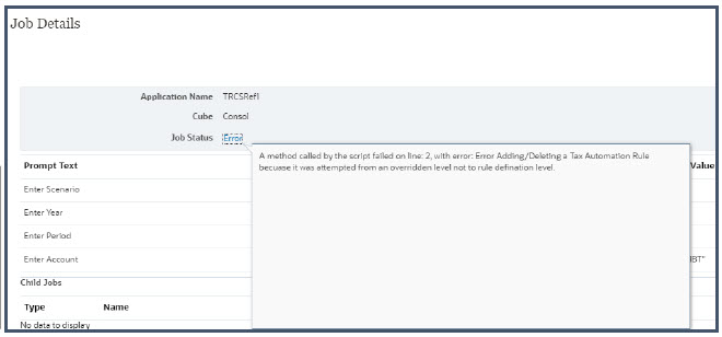

  10. Optional: Klicken Sie mit der rechten Maustaste auf die Zelle mit dem Regelnamen, um das Menü anzuzeigen, und wählen Sie Steuerautomatisierung, Regel löschen aus, um eine Regel je Konto zu löschen. Mit der Regel "Löschen" wird die ausgewählte Regel gelöscht, indem die Regeln in der Liste von unten nach oben verschoben werden. Nur durch das Löschen der ersten Zeile wird die Regel gelöscht, und die Zeile wird nicht entfernt.
    Hinweis:
    Beim Löschen einer Regel aus der falschen Ebene wird eine Fehlermeldung in der Jobkonsole zurückgegeben.
    Regel aus falscher Ebene löschen - Fehler in Jobkonsole
    Jobstatus - Fehlermeldung bei falschen Löschvorgängen

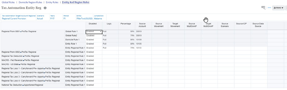

  11. Optional: Wählen Sie in der Spalte Deaktiviert alle Zeilen aus, die Sie aus der Berechnung ausschließen möchten, und setzen Sie sie auf Deaktiviert. Standardmäßig ist Aktiviert für alle Basisentitys ausgewählt.
    Beispiel: Um globale Regeln und Wohnsitzregeln durch eine Entityregel zu überschreiben, setzen Sie die globalen Regeln und Wohnsitzregeln auf Deaktiviert. Aktivieren Sie anschließend eine Entityregel, um die anderen Regeln zu überschreiben und die Werte umzuleiten.
    Auswahl von "Aktivieren" oder "Deaktivieren"
