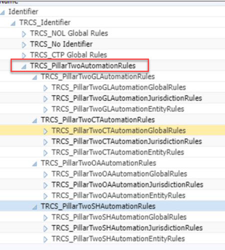

Sie können auch Elemente der Automatisierung nach Säule 2 nach Bedarf hinzufügen. Die neuen Regelelemente müssen in der Identifier-Dimension unter dem entsprechenden übergeordneten Element erstellt werden, bevor sie in die zugehörigen Automatisierungsformulare nach Säule 2 geladen werden können. Für die Anzahl der zusätzlichen Regelelemente, die Sie erstellen können, gibt es keine Begrenzung.
So fügen Sie der Identifier-Dimension neue Elemente der Automatisierung nach Säule 2 hinzu:
  1. Klicken Sie auf der Homepage auf Anwendungen, Überblick, Registerkarte Dimensionen.
  2. Klicken Sie auf die Registerkarte Dimensionen, und erstellen Sie dann unter der Identifier-Dimension die Identifier-Elemente, die zum Speichern von Regeln für die Automatisierung nach Säule 2 erforderlich sind.
  3. Navigieren Sie in der Registerkarte Elementeigenschaften bearbeiten: Identifier unter TRCS_Identifier zu TRCS_PillarTwoAutomationRules.
    Registerkarte "Identifier"
  4. Heben Sie die Regel für die Automatisierung nach Säule 2 hervor, der Sie eine weitere Regel hinzufügen möchten, z.B. TRCS_PillarTwoGLAutomationGlobalRules. Klicken Sie anschließend auf Untergeordnetes Element hinzufügen Untergeordnetes Element hinzufügen.

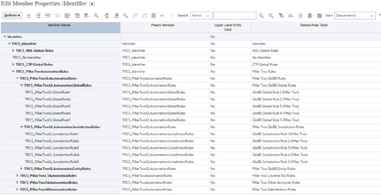

  5. Geben Sie im Dialogfeld Untergeordnetes Element hinzufügen die Anzahl der Elemente ein, die Sie hinzufügen möchten, und klicken Sie auf Anwenden.
  6. Geben Sie in der neuen Zeile die folgenden Informationen für das neue Element ein, und klicken Sie auf Speichern:
    • Geben Sie im Feld Elementname einen Namen für die neue Steuerautomatisierungsregel ein, z.B. GLoBE_Global_6. Das Feld Übergeordnetes Element wird aufgefüllt.
    • Geben Sie den Namen der Standardaliastabelle ein.
      • 5 Regeln werden out-of-the-box bereitgestellt.
      • Erstellen Sie benutzerspezifische Regelelemente nach dem systemdefinierten Regelelement (TRCS_PillarTwoGLGlobalRule5).
  7. Die neue Regel wird der Hierarchie hinzugefügt.
