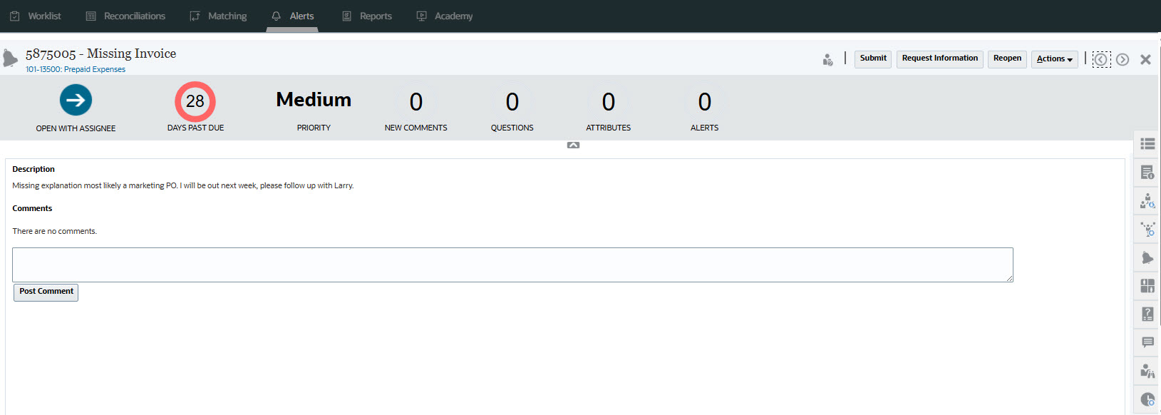

    Al hacer clic en Aceptar en el cuadro de diálogo Crear alerta, el cuadro de diálogo Acciones de alerta se abrirá con el estado "Abierta con propietario".
    A continuación, el propietario puede ejecutar Enviar para cambiar el estado a "Abierto con persona asignada", o bien Cerrar (X) el cuadro de diálogo.
    Nueva alerta con el estado Abierto con persona asignada.
    Observe que la alerta tiene un ID asignado junto al nombre de la alerta. Se muestran el tiempo restante o vencido y el nivel de prioridad asignado junto con cualquier tipo de información adicional sobre esta alerta.
