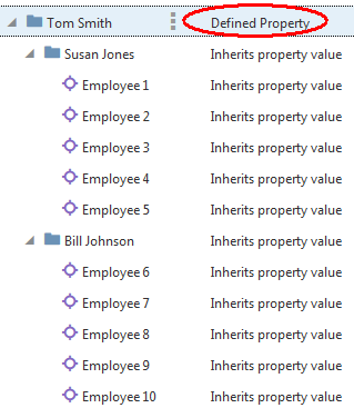

Para determinar el valor para heredar, el sistema busca en la jerarquía hasta que encuentra el primer nodo antecesor que contiene un valor definido para la propiedad. Por ejemplo, Tom Smith es el director ejecutivo del departamento de Recursos Humanos. Tiene dos gerentes subordinados y cada gerente tiene 5 empleados. Todos los empleados de ese departamento debe estar asignados al centro de costos de recursos humanos. Con la propiedad de centro de costos establecida como propiedad de herencia, puede definir el valor del centro de costos como "recursos humanos" para Tom Smith, lo que hará que todos los empleados por debajo de él hereden el valor de "recursos humanos".
ejemplo de herencia de propiedad

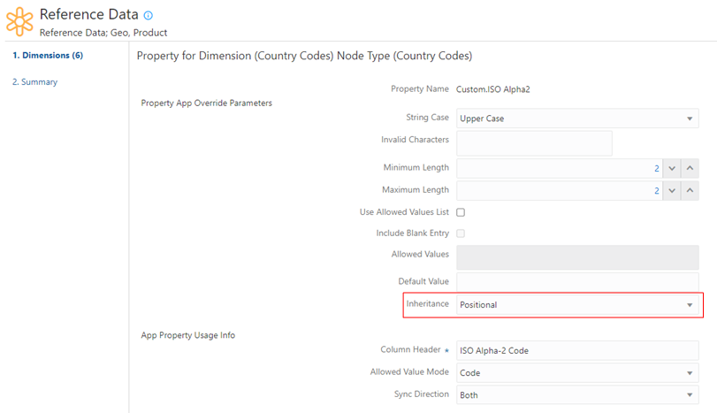

Configuración de la herencia de propiedades para aplicaciones de tipo Universal
Puede configurar la herencia de una propiedad al registrar o modificar una aplicación Universal.
configuración de la herencia en el registro

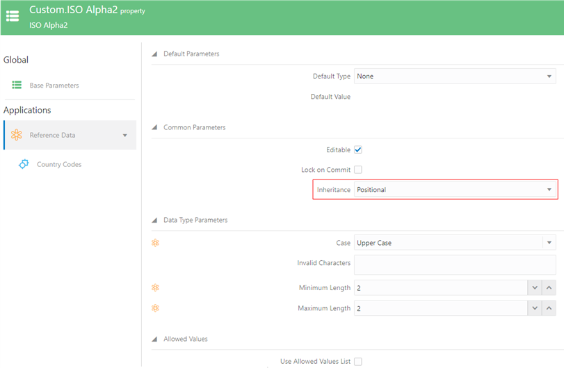

También puede configurar la herencia para una propiedad en el inspector de propiedades:
Configuración de la herencia en el inspector de propiedades
