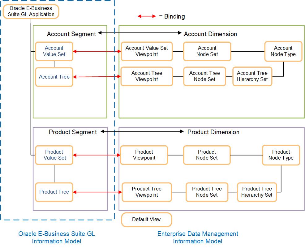

diagrama de objetos de cadena de datos para EBSGL
Cuando se registra una aplicación General Ledger de E-Business Suite, se crean los siguientes objetos de cadena de datos para esa aplicación en Cloud EDM:
  • Vista predeterminada: permite gestionar todos los objetos de cadena de datos para la aplicación. Consulte Descripción de vistas.
  • Para cada conjunto de valores de segmento en la aplicación se crean los siguientes objetos de cadena de datos:
    • Dimensión: proporciona un modo para clasificar los valores de datos. Consulte Descripción de las dimensiones.
    • Punto de vista: proporciona un subconjunto de nodos con el que podrá trabajar. El punto de vista hace referencia al conjunto de nodos. Consulte Acerca de los puntos de vista.
    • Conjunto de nodo de tipo Lista: define el grupo de nodos disponible en un punto de vista. Para los conjuntos de valores de segmento, se crea un conjunto de nodos de lista que contiene todos los nodos disponibles sin datos jerárquicos. Consulte Trabajo con conjuntos de nodos.
    • Tipo de nodo: muestra una recopilación de los nodos de una aplicación que comparten un objetivo de negocio común. El tipo de nodo tiene todas las propiedades específicas de la aplicación. Consulte Trabajo con tipos de nodos.
Tras registrar una aplicación, puede importar datos en las dimensiones para rellenar los nodos, las propiedades y los conjuntos de jerarquías. También puede modificar el registro. Cuando haya terminado de trabajar en un juego de datos, puede volver a exportar la dimensión a la aplicación externa.
Nota:
Cuando se crean dimensiones y objetos de cadena de datos en Cloud EDM, estos se enlazan a los segmentos y los conjuntos de valores de la aplicación General Ledger de E-Business Suite. Estos enlaces garantizan que los objetos de cadena de datos registrados cumplen con los requisitos de la aplicación externa y que los usuarios no puedan realizar cambios que podrían evitar que los datos de una aplicación se importaran o exportaran. Consulte Descripción de las reglas de enlace.
