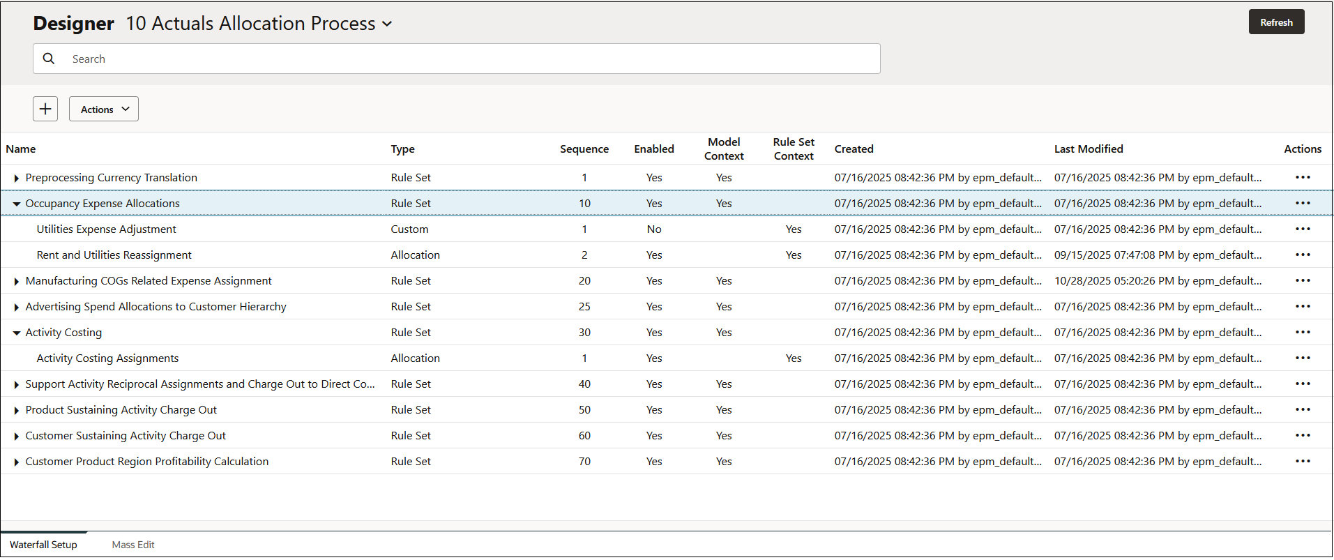

El separador Configuración en cascada del diseñador de reglas muestra la secuencia completa de reglas y conjuntos de reglas para el modelo seleccionado. Se muestra la definición de cada regla y conjunto de reglas. Esto facilita la visualización de todos los valores de los conjuntos de reglas y las reglas en un solo lugar. Puede completar tareas adicionales haciendo clic en
junto a un conjunto de reglas o una regla.
Tareas que puede completar en el separador Configuración en cascada:
