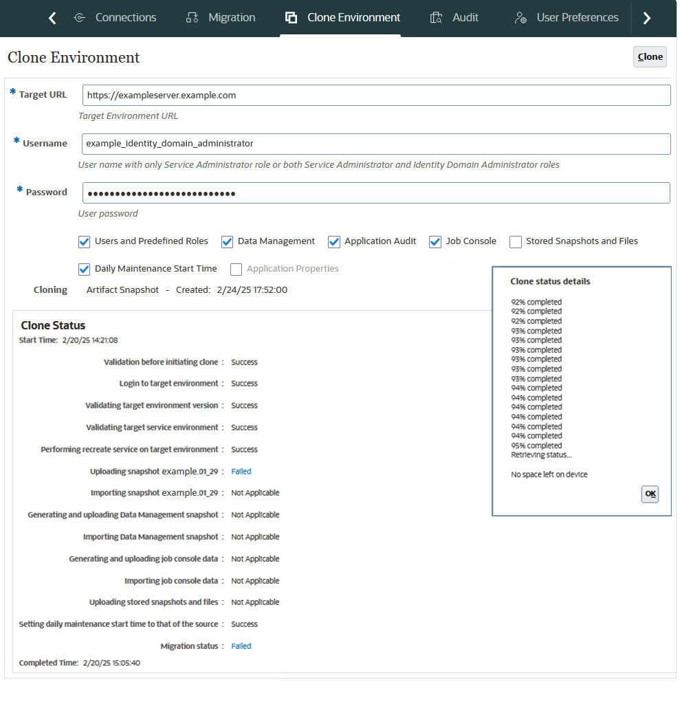

Error No space left on device
Durante la clonación de un entorno, es posible que reciba el error No space left on device mientras se importa la instantánea al entorno de destino.
Ejemplo de Clonar entorno que muestra el error No space left on device
Este mensaje de error indica que el entorno de destino no tiene suficiente espacio en disco para almacenar la instantánea que se va a cargar.
Si aparece este error, espere 15 minutos y vuelva a intentar la operación. Debido a que los entornos de Oracle Fusion Cloud Enterprise Performance Management agregan automáticamente el espacio en disco necesario, la operación de clonación se realizará correctamente si realiza un reintento después de 15 minutos.
