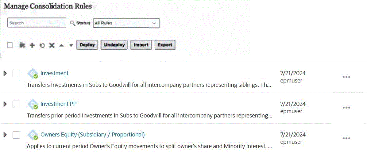

  1. En la página de inicio, haga clic en Aplicación y, a continuación, haga clic en Consolidación.
  2. En la página Proceso de consolidación, seleccione el separador Consolidado. A continuación, seleccione Consolidación configurable.
De forma predeterminada, la página Administrar reglas de consolidación muestra todas las reglas y conjuntos de reglas de consolidación disponibles, así como el número total por las opciones de filtro seleccionadas.
Si ha activado cubos adicionales en la aplicación, puede seleccionar el cubo para las reglas, por ejemplo, Consol2. Al crear una regla, se mostrará el nombre del cubo seleccionado, pero no se podrá editar. Para obtener información sobre la activación de cubos, consulte Adición de cubos de la aplicación.
Los conjuntos de reglas predefinidos del sistema están disponibles inicialmente en un estado sin desplegar. Estos conjuntos de reglas se pueden desplegar o se puede anular su despliegue, según sea necesario. Puede ver reglas y conjuntos de reglas predefinidos, pero no puede modificarlos. Sin embargo, puede copiar un conjunto de reglas predefinido y, después, modificar y desplegar la copia.
