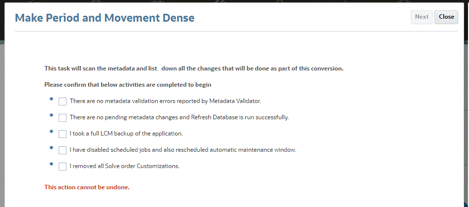

Antes de iniciar el proceso de migración, debe completar las siguientes acciones:
  • Asegúrese de que no hay errores de validación de metadatos.
  • Asegúrese de que no hay ningún cambio de metadatos pendiente y de que se ha ejecutado correctamente la función Refrescar base de datos.
  • Haga una copia de seguridad completa de la aplicación.

  • Desactive los trabajos programados y vuelva a programar la ventana de mantenimiento automático.
  • Elimine todas las personalizaciones del orden de resolución.

  1. En la página de inicio, haga clic en Aplicación y, a continuación, en Descripción general.
  2. En Acciones, seleccione Convertir periodo y movimiento en dimensiones densas para iniciar el asistente de migración.
  3. Confirme que ha completado las acciones de preconversión antes de iniciar el proceso de migración y, a continuación, haga clic en Siguiente.

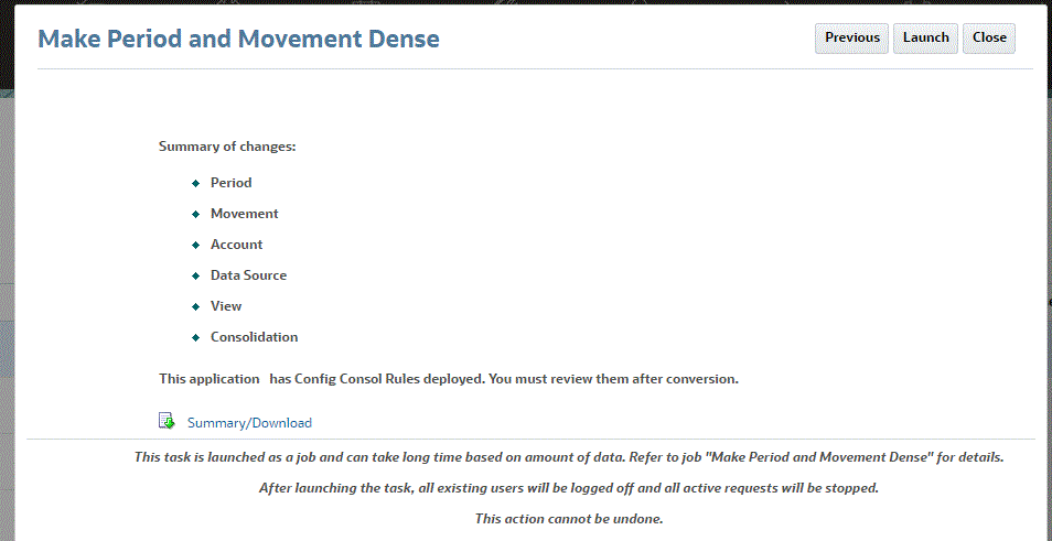

  4. Revise el resumen de cambios.
    Si ha desplegado reglas de consolidación configurables, el sistema le avisa de que debe revisarlas después de la conversión.
    Mensaje de resumen de migración
  5. Haga clic en Iniciar para iniciar el proceso de migración.
    Cuando se inicie el proceso, se cerrará la sesión de todos los usuarios existentes y se pararán todas las solicitudes activas.
  6. Espere a que termine el proceso de migración y, a continuación, cierre sesión y vuelva a iniciarla.

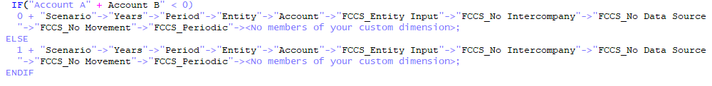

  • Utilice la directiva @NONEMPTYTUPLE(); antes de escribir una fórmula que contenga referencias entre dimensiones ligeras.
  • Evite devolver constantes directas. En su lugar, agregue constantes con:
    + "Scenario"->"Years"->"Period"->"Entity"->"Account"->"FCCS_Entrada de entidad"->"FCCS_Sin intercompañía"->"FCCS_Sin origen de datos"->"FCCS_Sin movimiento"->"FCCS_Periódico"-><Ningún miembro de la dimensión personalizada>
    Ejemplo de fórmula original
    Ejemplo 1 de período y movimiento
    Ejemplo de fórmula modificada
    Ejemplo 2 de período y movimiento
