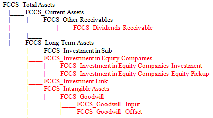

La jerarquía FCCS_Activos totales actualizada se muestra a continuación con estas cuentas adicionales:
FCCS_Dividendos a cobrar
FCCS_Inversión en compañías de patrimonio
FCCS_Inversión en equivalencia patrimonial de compañías de patrimonio
FCCS_Enlace de inversión
FCCS_Activos intangibles
FCCS_Fondo de comercio
FCCS_Entrada de fondo de comercio
FCCS_Desfase de fondo de comercio

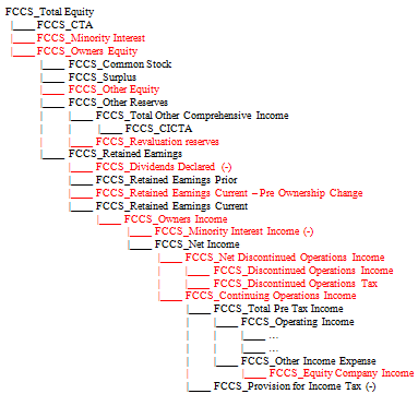

La jerarquía FCCS_Patrimonio total actualizada se muestra a continuación con estas cuentas adicionales:
FCCS_Interés minoritario
FCCS_Patrimonio propio
FCCS_Otro patrimonio
FCCS_Reservas de revalorización
FCCS_Dividendos declarados
FCCS_Ganancias retenidas actuales: Cambio anterior a la propiedad
FCCS_Ingresos propios
FCCS: Ingresos de interés minoritario
FCCS_Ingresos netos de operaciones interrumpidas
FCCS_Ingresos de operaciones interrumpidas
FCCS_Impuestos de operaciones interrumpidas
FCCS_Ingresos de operaciones continuas
FCCS_Ingresos de compañía de patrimonio

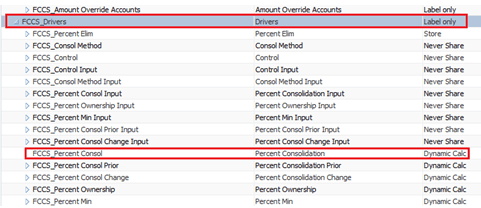

La jerarquía FCCS_Parámetros actualizada se muestra a continuación con estas cuentas adicionales:
FCCS_Eliminación de porcentaje
FCCS_Método de consolidación
FCCS_Control
FCCS_Entrada de control
FCCS_Entrada de método de consolidación
FCCS_Entrada de porcentaje de consolidación
FCCS_Entrada de propiedad de porcentaje
FCCS_Entrada de mínimo de porcentaje
FCCS_Entrada anterior a porcentaje de consolidación
FCCS_Entrada de cambio de porcentaje de consolidación
FCCS_Porcentaje de consolidación Propiedad cambiada a Cálculo dinámico
FCCS_Porcentaje anterior a consolidación
FCCS_Cambio de porcentaje de consolidación
FCCS_Propietarios de porcentaje
FCCS_Mínimo de porcentaje

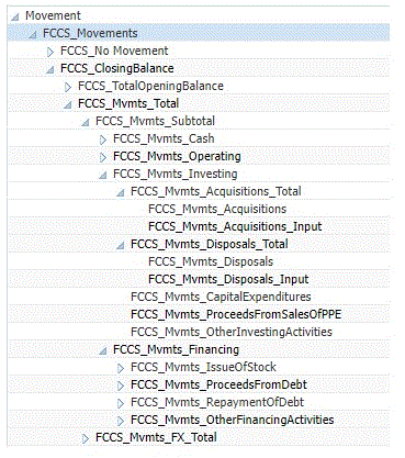

Cambios del miembro de movimiento
Los nuevos miembros de movimiento definidos se agregarán a las reglas de consolidación admitidas para la administración de propiedad:
FCCS_Total_movimientos_adquisiciones
FCCS_Movimientos_Adquisiciones
FCCS_Mvmts_Adquisiciones_Entrada
FCCS_Total_movimientos_disposiciones
FCCS_Movimientos_Disposición
FCCS__Entrada_movimientos_disposiciones

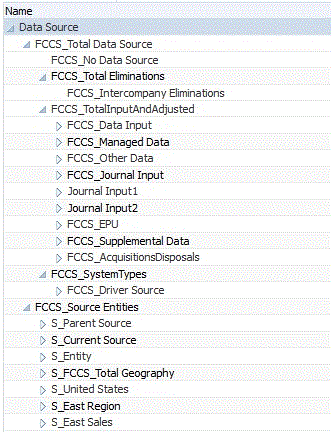

Cambios del miembro de origen de datos
Se agregarán los nuevos miembros de origen de datos definidos:
FCCS_Eliminaciones totales se agrega como subtotal para FCCS_Eliminaciones intercompañía más miembros de eliminación creados por el usuario para su uso en reglas de Consolidación configurables. Por su parte, FCCS_Eliminaciones de socio se agrega si se activa Eliminaciones de socio.
Antes de la versión 23.04, las eliminaciones de propiedad y los ajustes calculados por el sistema (Adquisiciones, Disposiciones, Ajustes de eliminación de entidad y Ajustes de eliminación de entidad) se escribían en FCCS_Eliminaciones intercompañía.
A partir de la versión 23.04, estas entradas del sistema se seguirán escribiendo en FCCS_Eliminaciones intercompañía cuando la variable de sustitución EnableNewAcqDisp esté establecida en False o no exista. La capacidad de seguir usando FCCS_Eliminaciones intercompañía para eliminaciones y ajustes calculados por el sistema se eliminará en una versión posterior.
FCCS_AcquisitionsDisposals se usa para capturar ajustes de propiedad y eliminaciones generados por el sistema (Adquisiciones, Disposiciones, Ajustes de eliminación de entidad y Ajustes de proporción de entidad). Este miembro se usará a partir de la versión 23.04 cuando la variable de sustitución EnableNewAcqDisp esté establecida en True. Tenga en cuenta que esta variable de sustitución se eliminará en una versión posterior y que este miembro del origen de datos será el único miembro en el que se escriban los ajustes del sistema y las eliminaciones. Este miembro está pensado solo para uso del sistema, por lo que los datos solo se pueden rellenar mediante cálculos del sistema y no solo mediante reglas o entrada de datos (cargados, introducidos manualmente o registrados en diario).
FCCS_AcquisitionsDisposals se encuentra bajo el subtotal FCCS_TotalInputandAdjusted y no bajo FCCS_Eliminaciones totales para garantizar que todos los valores asociados a adquisiciones y disposiciones se eliminen en el proceso Eliminaciones intercompañía del sistema. Las eliminaciones intercompañía del sistema solo se aplican a miembros de nivel cero bajo FCCS_TotalInputandAdjusted y no incluyen valores de miembros bajo FCCS_Eliminaciones totales Sin este cambio, podría surgir una situación en la que se podrían generar adquisiciones y disposiciones antes de la conversión y la posterior eliminación. La entrada FX del miembro FCCS_Eliminaciones intercompañía puede que no se elimine al mismo tiempo que el punto de datos coincidente de FCCS_TotalInputandAdjusted.
El sistema utilizará la jerarquía FCCS_Entidades de origen para la administración de propiedad.
A continuación, se muestra la jerarquía FCCS_Total de origen de datos con los siguientes miembros adicionales:
FCCS_Jerarquía de entidades de origen
S_Origen padre
S_Origen actual
S_Entidad
S_FCCS_Geografía total
