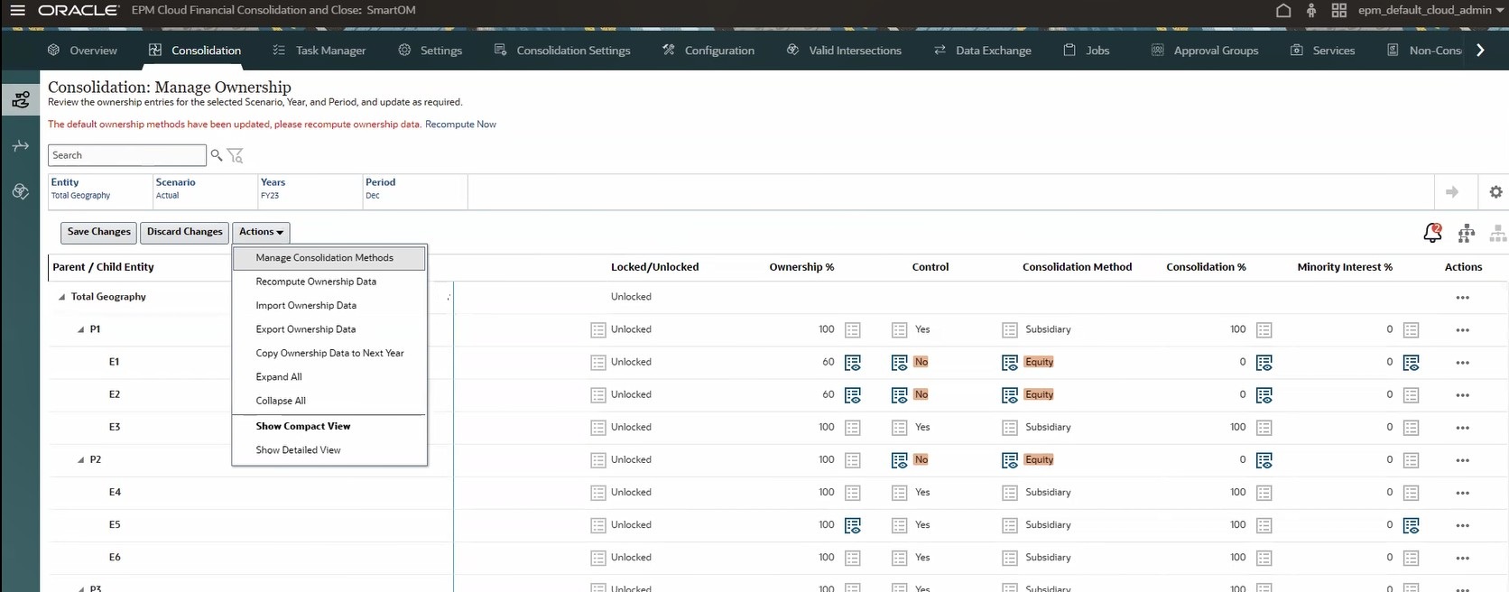

La página Gestionar propiedad incluye una columna en la que se muestra el estado Bloqueado/Desbloqueado de la configuración de Propiedad para cada entidad. Antes de realizar algún cambio en Administración de propiedad, vea la columna Bloqueado/Desbloqueado para la entidad. Los cambios solo se permiten para las entidades desbloqueadas. Consulte Actualización del estado de bloqueo en los datos de propiedad.

  • Vista compacta: al abrir la página Gestión de propiedad, esta vista se muestra de forma predeterminada. Muestra iconos de estado para los datos de propiedad actuales, así como el estado de los datos del periodo anterior, para que pueda ver de forma rápida y sencilla si la configuración ha cambiado. Un icono de color gris claro junto a una columna indica que no hay ningún cambio en los datos de propiedad actuales en comparación con los datos del periodo anterior. Un icono de color azul indica que se ha producido un cambio en los datos de propiedad desde el periodo anterior. Por ejemplo, al pasar el mouse sobre el icono Método de consolidación, se muestra Patrimonio como la configuración actual y Subsidiaria como configuración anterior.
    En el menú desplegable Acciones, seleccione Mostrar vista compacta.
  • Vista detallada: seleccione esta vista si desea comparar los datos actuales y anteriores detallados en columnas en lugar de que se muestren con iconos. En esta vista, cada cabecera de nivel superior se divide en Anterior y Actual, por lo que puede comparar fácilmente las columnas.
    En el menú desplegable Acciones, seleccione Mostrar vista detallada.

Pantalla Gestionar propiedad
