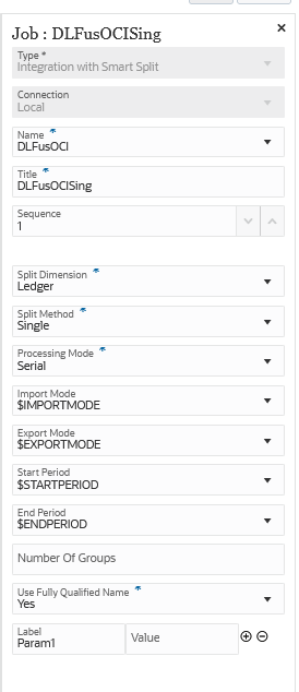

  7. Rellene lo siguiente
    1. En Nombre, seleccione el nombre del trabajo.
    2. En Título, especifique el título del nombre de trabajo que aparecerá en la tarjeta de trabajo.
    3. En Secuencia, seleccione 1 para el orden de ejecución del trabajo en la etapa.
  8. En Dimensión de división, seleccione en la lista de dimensiones de la aplicación de origen la dimensión en la que desea dividir las cargas de datos.
    Seleccione solo una dimensión como dimensión de división.
    Por ejemplo, seleccione Libro para ejecutar una carga de datos por libro.

  9. En Método de división, seleccione cómo se dividen (se separan) los miembros de la dimensión. El sistema crea una integración hijo independiente (regla de datos) para los criterios de división de la dimensión en función del método de división.
    Cada integración hijo es una copia de la integración base y está disponible en la página de inicio de Data Integration. La integración hijo es idéntica a la integración base, excepto el filtro de origen utilizado para la dimensión de división. Las integraciones hijo se vuelven a crear cada vez que se ejecuta el pipeline, por lo que no debe modificar las integraciones hijo.
    Las integraciones hijo se pueden suprimir mediante la tarea de mantenimiento del sistema Suprimir integración. Para obtener más información, consulte Supresión de una integración.
    Opciones disponibles:
    • Único: el sistema ejecuta un proceso independiente para cada miembro de la dimensión. Por ejemplo, puede ejecutar una carga por "Ledger" o "Entity".
    • Grupo: el sistema divide la lista de miembros de las dimensiones en varios grupos. El tamaño del grupo se basa en el parámetro Número de grupos.

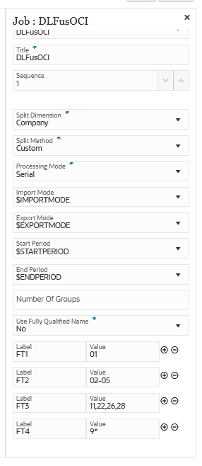

    • Personalizado (patrón): especifique los valores del miembro de dimensión de división. Un método de división de patrón personalizado se puede especificar como una lista, un rango y un comodín en el parámetro Etiqueta/Valor siguiente. La división se procesa en el orden del nombre de filtro.
      Por ejemplo, puede especificar el siguiente patrón personalizado mediante estas expresiones:
      Like US*: todos los miembros que comienzan por US
      Between 100-199: todos los miembros del rango de 100 a 199
      List 100,200,300: lista de miembros individuales

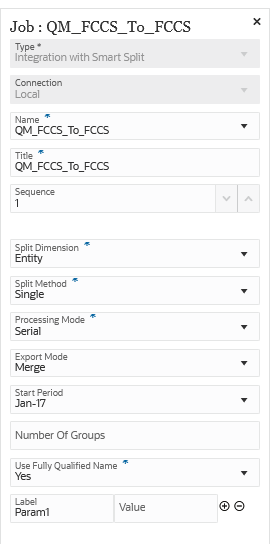

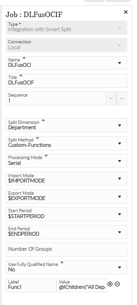

A continuación, se incluyen parámetros de muestra para el tipo de trabajo Integración con División inteligente donde la dimensión de división es "Entity" y el Método de división es "Único":
En la imagen se muestra Integración con división inteligente en la dimensión Entity y el método de división Único.

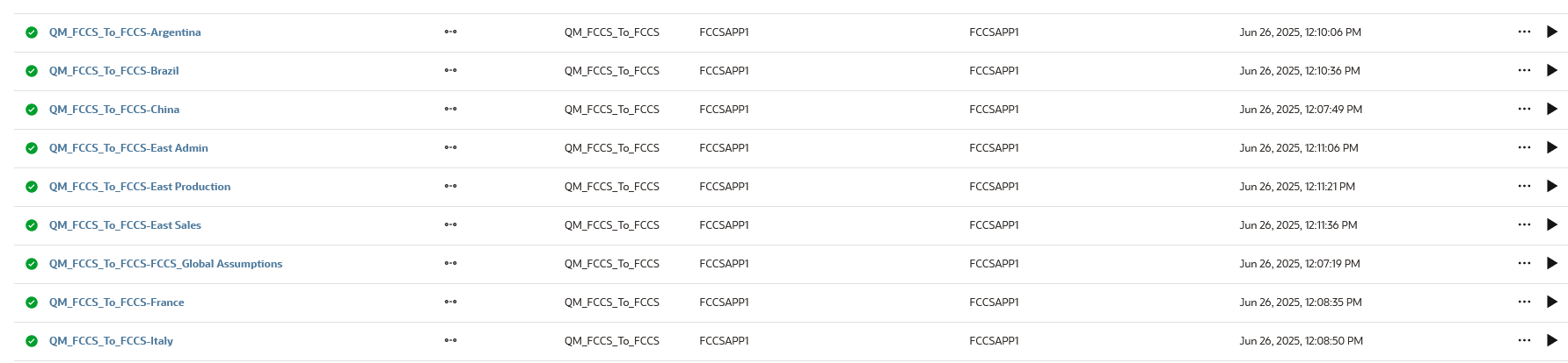

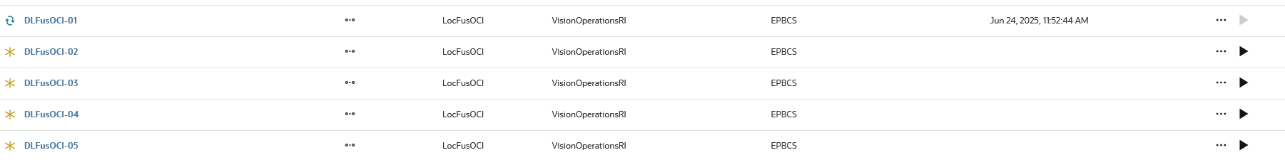

Estas son las integraciones creadas con la Dimensión de división en "Entity" y el método de división "Único":
Integraciones creadas con el método de división Único.

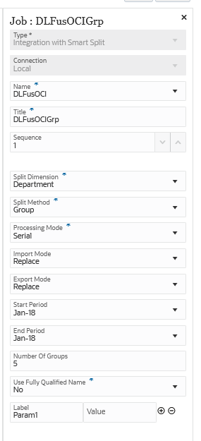

A continuación, pueden verse parámetros de muestra para un tipo de trabajo Integración con División inteligente donde la dimensión de división es "Ledger" y el método de división es "Único":
En la imagen se muestra el tipo de trabajo Integración con División inteligente para la dimensión de división en "Ledger"

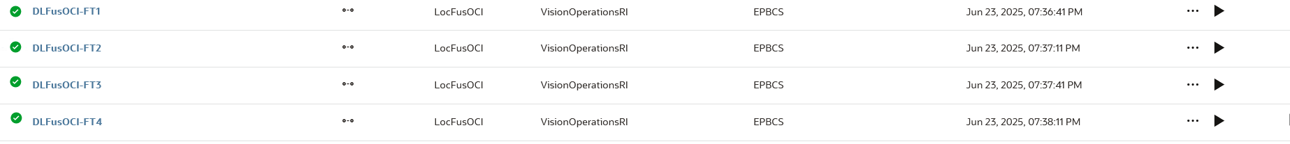

A continuación, se incluyen parámetros de ejemplo para un tipo de trabajo Integración con División inteligente donde la dimensión de división es "Departamento" y el método de división es "Grupo" con un número máximo de 5 grupos:
En la imagen se muestra el tipo de trabajo Integración con división inteligente donde la dimensión de división es "Departamento" y el método de división es "Grupo".
Estas son las integraciones creadas por el tipo de trabajo Integración con División inteligente anterior:
Resultados del tipo de trabajo Integración con División inteligente donde la dimensión de división es "Departamento" y el método de división es "Grupo".
A continuación, se incluyen parámetros de muestra para el tipo de trabajo Integración con División inteligente donde la Dimensión de división es "Compañía" y el Método de división es "Personalizado":
Tipo de trabajo Integración con División inteligente donde la Dimensión de división es "Compañía" y el Método de división es "Personalizado".
Las integraciones DLFusOCI-FT1 - DLFusOCI-FT4 siguientes son los resultados del tipo de trabajo Integración con División inteligente con el Método de división "Personalizado":
En la imagen se muestran las integraciones DLFusOCI-FT1 - DLFusOCI-FT4.
A continuación, se incluyen parámetros de muestra para el tipo de trabajo Integración con División inteligente donde la Dimensión de división es "Departamento" y el Método de división es "Personalizado":
Tipo de trabajo Integración con División inteligente donde la Dimensión de división es "Departamento" y el Método de división es "Funciones personalizadas".
La integración DLFusOCI-Func1 siguiente es el resultado del tipo de trabajo Integración con División inteligente mediante el Método de división "Función personalizada":
En la imagen se muestra el tipo de trabajo Integración con División inteligente con el Método de división Función personalizada
