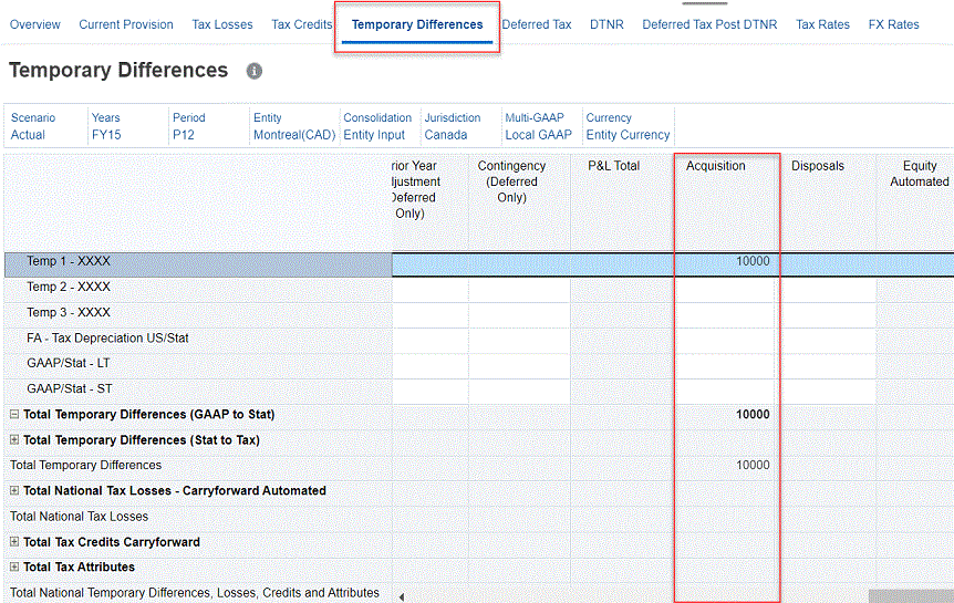

  5. Haga clic en Navegador > Paquete > Diferencias temporales.
  6. Amplíe las filas y las columnas necesarias. Puede ver que la columna Adquisiciones contiene datos.
    Diferencias_temporales

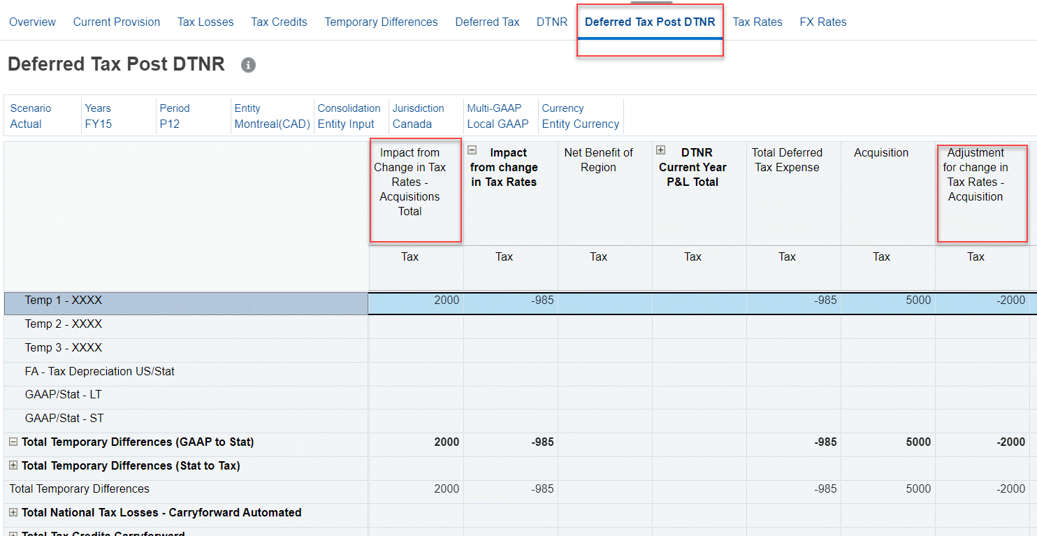

  7. Haga clic en el separador Impuesto diferido para ver los datos de impuesto efectuado y cambio de tasa. Impuesto_diferido
  8. Haga clic en el separador Contabilización de impuesto diferido - DTNR para ver los mismos valores. Contabilización_de_impuesto_diferido_DTNR

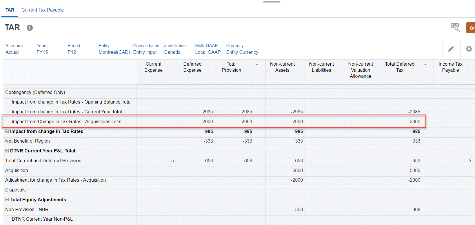

  9. Haga clic en TAR debajo de Provisión de impuestos nacionales en la ventana Navegador. Tenga en cuenta que:
    • El impacto del cambio de tasa en las adquisiciones debe mostrarse como un gasto diferido y se revertirá como activos de impuestos deferidos o pasivos de impuestos diferidos.
    • Las adquisiciones y el ajuste de cambio de tasa en las adquisiciones deben empezar como activos de impuestos diferidos o pasivos de impuestos diferidos y se deben revertir en la columna Adquisiciones totales
    Impacto_por_cambio_en_tasas_de_impuestos_adquisiciones_totales
    Ajuste_para_cambio_en_tasas_de_impuestos_Adquisición
