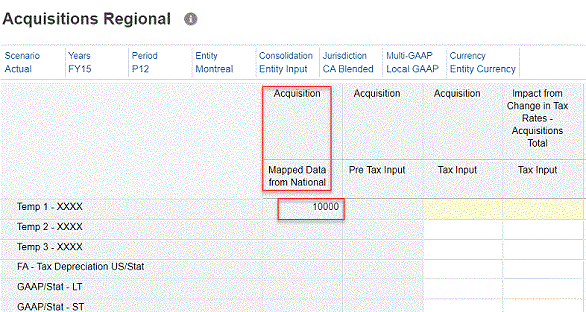

  1. Haga clic en la tarjeta Adquisiciones en la página de inicio para abrir el formulario Adquisiciones nacionales. Verá que se han agregado 3 columnas de Adquisición: Datos asignados desde nacional, Entrada de impuestos e Impacto por cambio en tipos impositivos - Adquisiciones totales. El valor que ha introducido en la columna Antes de impuestos en el formulario de adquisición nacional fluye hasta la columna Datos asignados desde nacional del formulario regional.
    Formulario_Adquisiciones_regionales

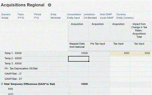

  3. En el escenario Temp 1, introduzca los valores de adquisición en las columnas entrada de impuestos y cambio de tasa. De igual modo, puede introducir valores en los escenarios Temp 2 y Temp 3, o puede optar por dejarlos vacíos.
    Introducir_valores

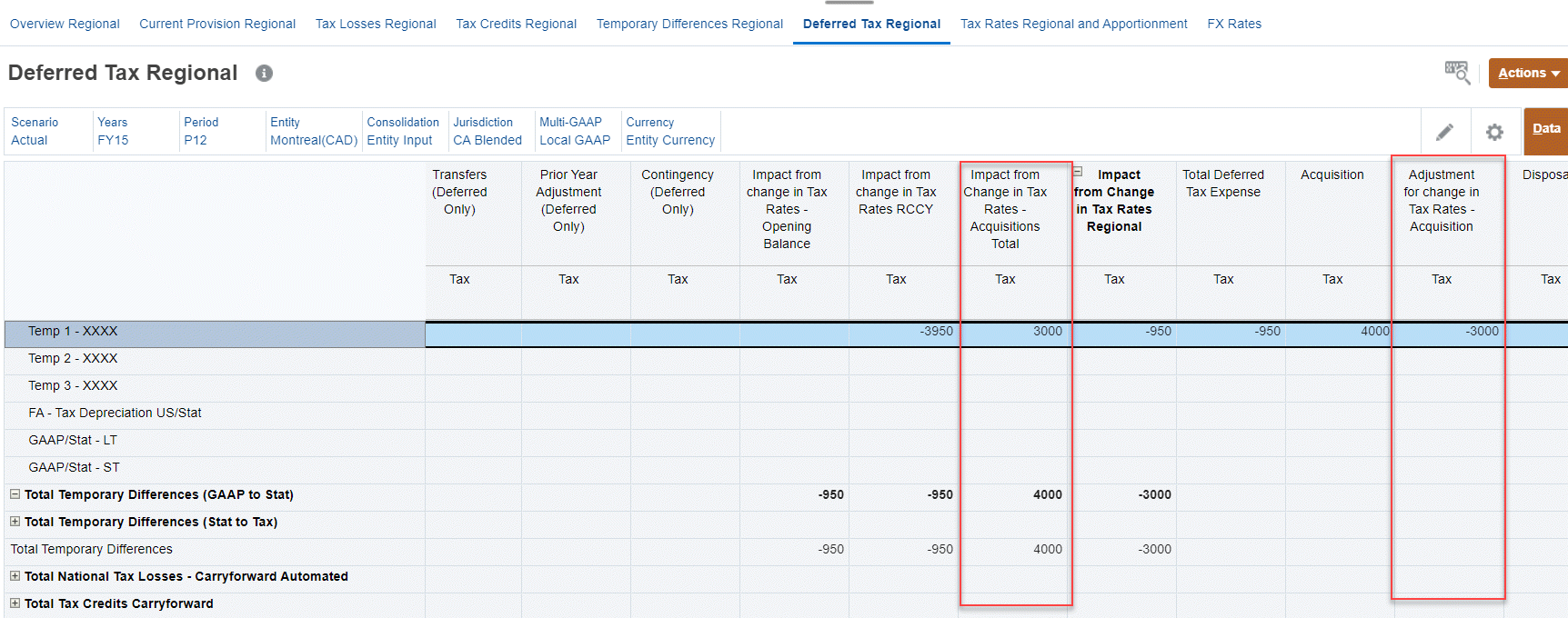

  6. Haga clic en el separador Impuesto diferido, y amplíe la columna Impacto por cambio en tipos impositivos regionales para ver los datos de impuesto efectuado y cambio de tipo.
    Impuesto_regional_diferido

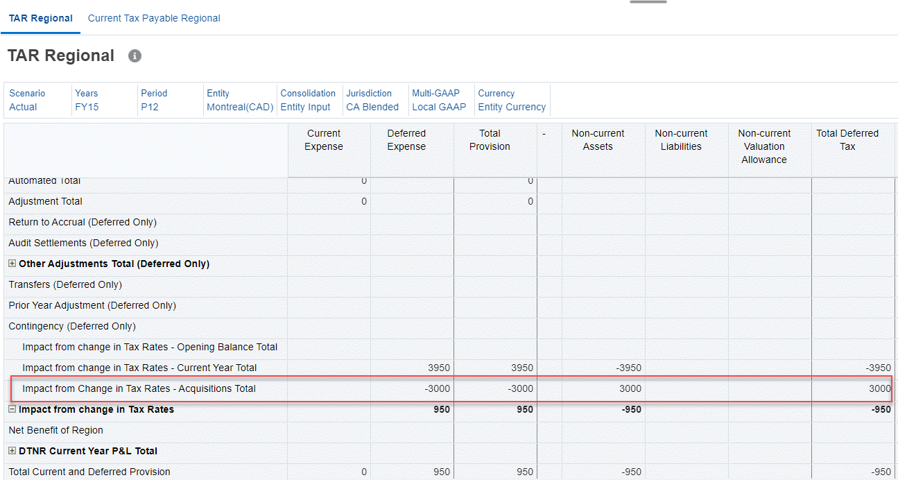

  7. Haga clic en TAR regional debajo de Provisión de impuestos regionales en la ventana Navegador. Tenga en cuenta que:
    • El impacto del cambio de tasa en las adquisiciones debe mostrarse como un gasto diferido y se revertirá como activos de impuestos deferidos o pasivos de impuestos diferidos.
    • Las adquisiciones y el ajuste de cambio de tasa en las adquisiciones deben empezar como activos de impuestos diferidos o pasivos de impuestos diferidos y se deben revertir en la columna Adquisiciones totales
    Impacto_por_cambio_en_tasas_de_impuestos_adquisiciones_totales
    Ajustes_para_cambio_en_tasas_de_impuestos_Adquisición

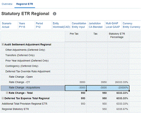

  8. Haga clic en ETR regional en el separador ETR regional. Se abrirá el formulario de ETR estatutaria regional.
    • Amplíe la fila Total de gastos en impuestos diferidos regionales.
    • Amplíe la fila Total de cambio de tasa para ver los datos Cambio de tasa - adquisiciones.
    Cambio_de_tasa_de_ETR_regional_Adquisiciones
