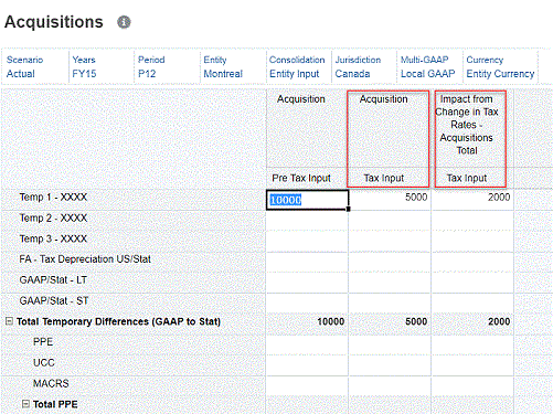

  1. Cliquez sur la carte Acquisitions de la page d'accueil pour ouvrir le formulaire Acquisitions nationales. Deux nouvelles colonnes d'acquisition apparaissent : Acquisition - Entrée d'impôt et Impact de la modification des taux d'imposition - total des acquisitions.
  2. Définissez le PDV. Cliquez sur Appliquer.
  3. Sous le scénario Temp 1, saisissez des valeurs d'acquisition dans les colonnes d'avant impôt, d'entrée d'impôt et de modification de taux. Vous pouvez également saisir des valeurs pour les scénarios Temp 2 et Temp 3, ou choisir de les laisser vides. Si l'utilisateur saisit une valeur uniquement pour le montant avant impôt et ne saisit aucun montant pour l'entrée d'impôt, il n'y aura aucune incidence fiscale sur un impôt différé pour le compte. Dans ce cas, nous calculons la modification de taux de sorte que le solde de clôture corresponde au taux de clôture.
    Acquisitions_National_Form

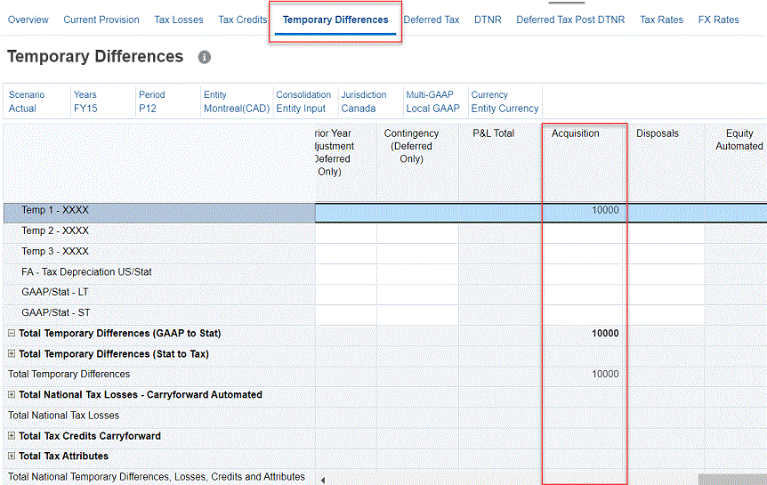

  5. Cliquez sur Navigateur > Package > Ecarts temporaires.
  6. Développez les lignes et les colonnes nécessaires. Vous pouvez voir que la colonne Acquisition comporte des données.
    Temporary_Differences

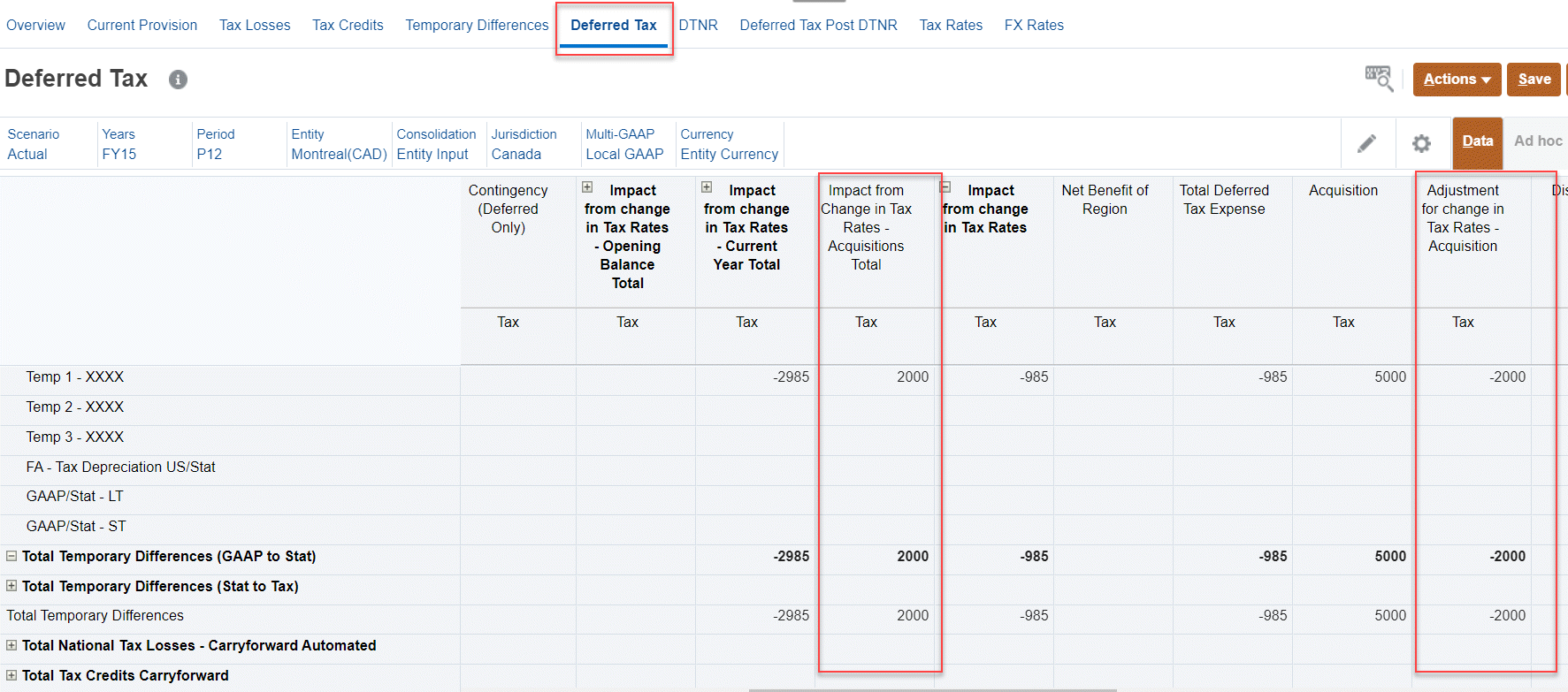

  7. Cliquez sur l'onglet Impôt différé pour voir la modification de taux et les données qui ont subi une incidence fiscale. Deferred_Tax

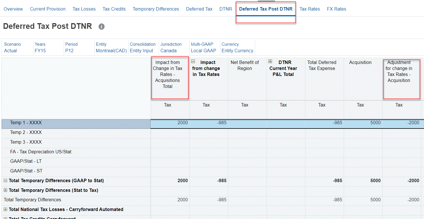

  8. Cliquez sur l'onglet Impôt différé non reconnu après impôt différé pour voir les mêmes valeurs. Deferred_Tax_Post_DTNR

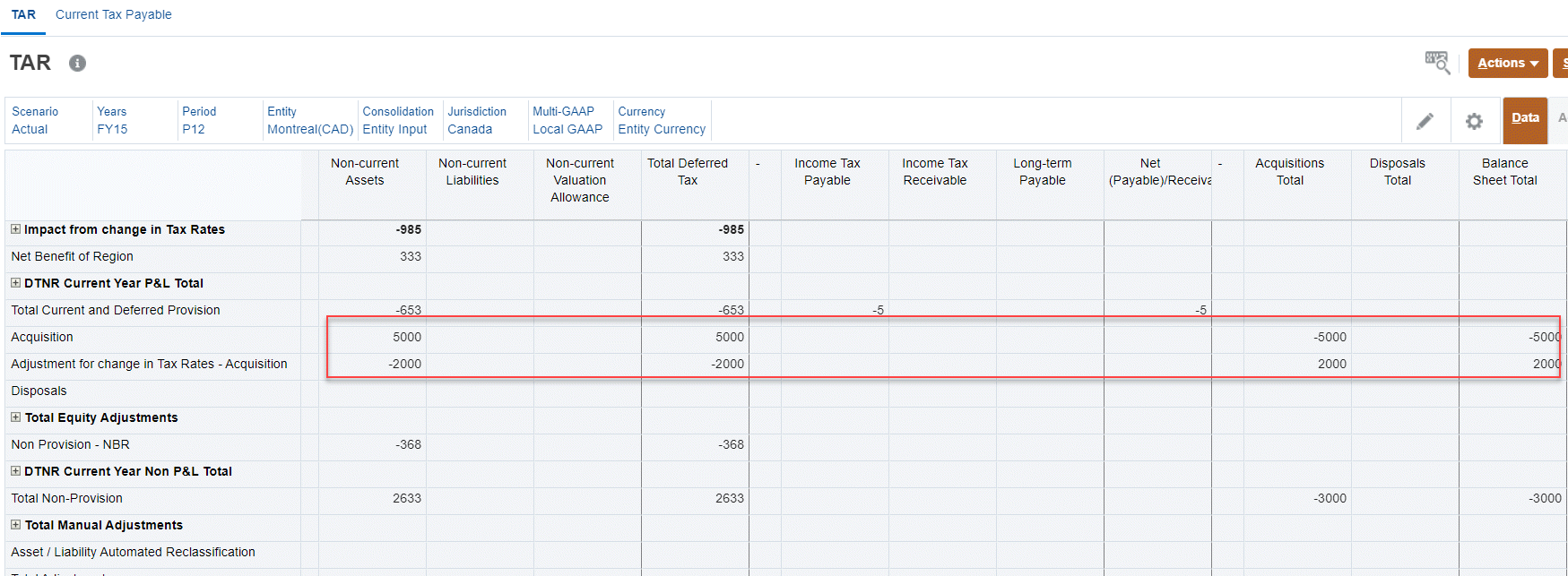

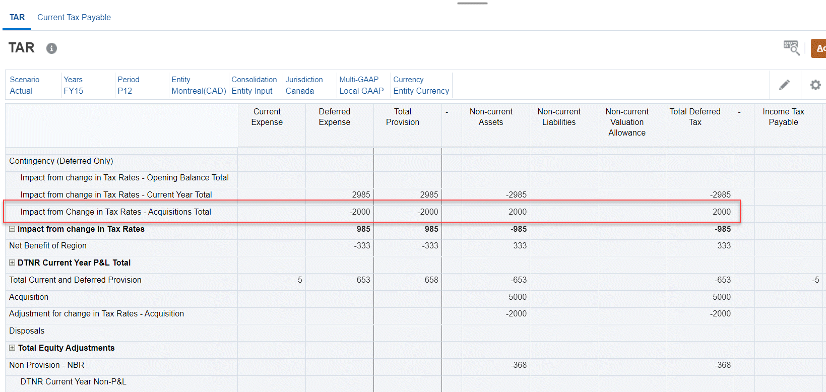

  9. Cliquez sur RàN du compte de taxes sous Provision pour impôts nationale dans la fenêtre du navigateur. Tenez compte des points suivants :
    • L'impact de la modification de taux des acquisitions doit apparaître comme une dépense différée et sera extourné en tant qu'actifs d'impôt différé ou que passifs d'impôt différé.
    • Les acquisitions et l'ajustement pour la modification de taux des acquisitions doivent commencer comme des actifs d'impôt différé ou des passifs d'impôt différé, et doivent être extournés sous la colonne du total des acquisitions.
    Impact_from_change_in_Tax_Rates_Acquisition_Total
    Adjustment_for_change_in_Tax_Rates_Acquisition

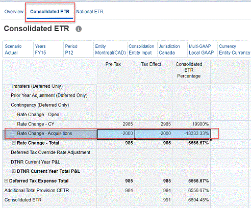

  11. De même, cliquez sur l'onglet TIE consolidé pour voir les données Modification de taux - acquisitions. Cosolidated_ETR
