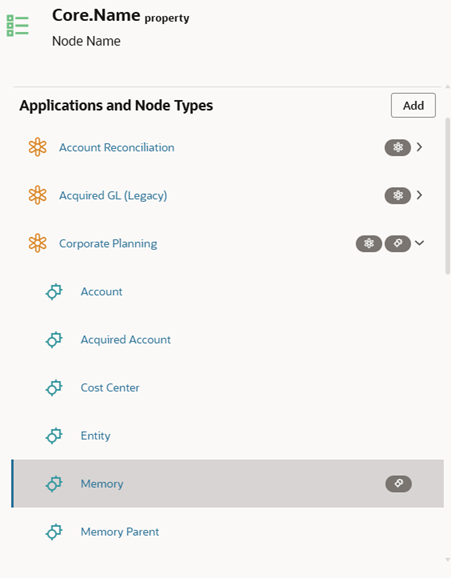

  2. Selezionare un'applicazione (indicata dall'icona Sostituzione applicazione) o un tipo di nodo (indicato da un'icona Sostituzione tipo di nodo) dall'elenco. Fare clic su pulsante Espandi accanto al nome di un'applicazione per visualizzare i relativi tipi di nodo disponibili.
    screenshot che mostra il pulsante Espandi nella pagina Proprietà

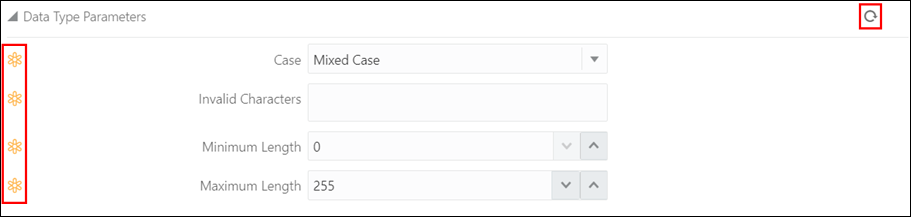

Dopo aver sostituito il parametro di una proprietà a livello di applicazione o tipo di nodo, le proprietà sostituite vengono aggiornate con l'indicatore Sostituzione applicazione o Sostituzione applicazione per indicare che i parametri correnti sono diversi dai parametri di base. È possibile ripristinare i valori di base delle proprietà sostituite a livello di applicazione, nonché i valori applicazione o di base delle proprietà sostituite a livello di tipo di nodo. Quando si ripristinano i valori di base o applicazione delle proprietà, il ripristino viene effettuato a livello di tipo di parametro. Ad esempio, quando si ripristina Parametri tipo di dati, vengono ripristinati i valori di base e applicazione di tutte le impostazioni delle proprietà per Maiuscole/minuscole, Caratteri non validi, Lunghezza minima e Lunghezza massima.
screenshot che mostra Parametri tipo di dati con gli indicatori modificati e il pulsante di ripristino
