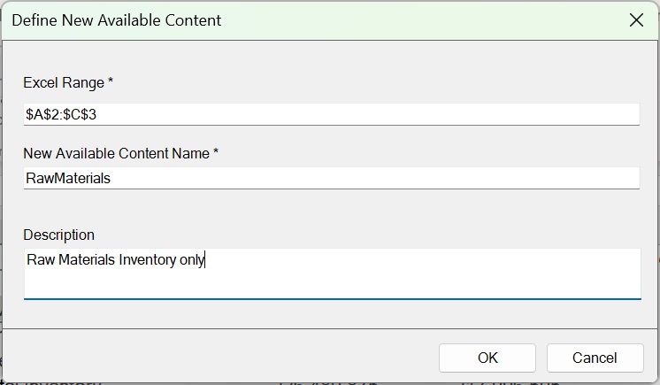

    Viene visualizzata la finestra di dialogo Definizione nuovo contenuto disponibile:
    Finestra di dialogo Definizione nuovo contenuto disponibile
  8. Nella finestra di dialogo Definizione nuovo contenuto disponibile, specificare un nome e una descrizione facoltativa per il nuovo contenuto disponibile.
    L'intervallo selezionato viene immesso per impostazione predefinita nella casella di testo Intervallo Excel. In alternativa, è possibile digitare un intervallo valido.
  9. Fare clic su OK.
    Il nuovo contenuto è disponibile per l'incorporamento nel doclet Word o PowerPoint.
