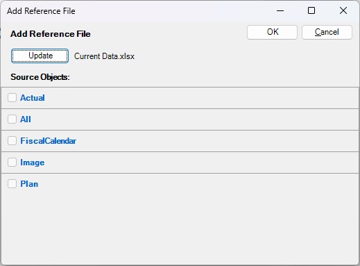

    In Oggetti di origine sono elencati gli intervalli con nome del file di Excel. Questi intervalli possono essere selezionati come contenuto disponibile da incorporare in un secondo momento. Ad esempio, nella Figura 24-44 il file di Excel selezionato, Current Data.xlsx, contiene cinque intervalli con nome, che pertanto possono essere selezionati come contenuto disponibile e successivamente essere incorporati nel doclet.
    Figura 24-44 Finestra di dialogo Aggiungi file di riferimento con l'elenco degli intervalli con nome come oggetti di origine
    Finestra di dialogo Aggiungi file di riferimento, con cinque intervalli con nome del file di riferimento selezionato che possono essere registrati come contenuto disponibile per il doclet.
    Tenere presente che gli intervalli sopra elencati sono stati specificati come intervalli con nome precedentemente nella sezione Definizione di intervalli con nome nei file di riferimento.
