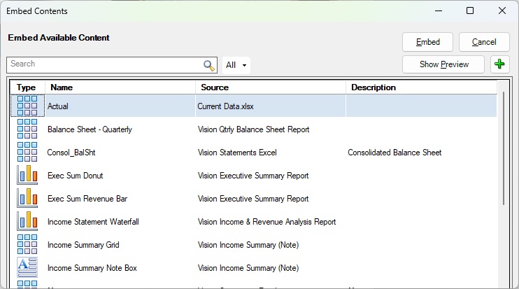

  2. Nella barra multifunzione di Narrative Reporting fare clic sul pulsante Incorpora per visualizzare la finestra di dialogo Incorpora contenuti.
    Nella Figura 24-49 viene mostrato un contenuto disponibile, "Actual" (Effettivo), che ha come origine il file di riferimento Current Data.xlsx.
    Facoltativamente, fare clic sul pulsante Mostra anteprima per visualizzare un'anteprima del contenuto disponibile selezionato, come descritto nella sezione Anteprima del contenuto disponibile mediante la barra multifunzione e la finestra di dialogo.
    Figura 24-49 Finestra di dialogo Incorpora contenuti
    Finestra di dialogo Incorpora contenuti, con un intervallo con nome disponibile per l'incorporamento.
