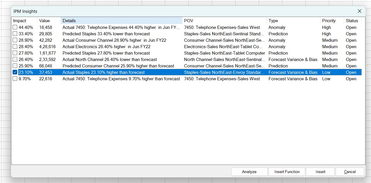

    La finestra di dialogo Approfondimenti IPM aperta in Excel visualizza l'elenco degli approfondimenti disponibili con una casella di filtro in alto
    In Word e PowerPoint, è possibile selezionare un approfondimento facendo clic su una riga. In Excel, è possibile selezionare più approfondimenti selezionando le rispettive caselle di controllo.
