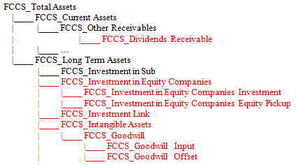

Modifiche alla gerarchia dei conti
Quando l'opzione Gestione proprietà è abilitata, vengono creati conti popolati dal sistema a supporto delle regole di consolidamento.
Inoltre, l'impostazione della proprietà Memorizzazione dati del membro "FCCS_Percent Consol" esistente viene modificata da "Memorizza" in "Calcolo dinamico". Questo conto verrà calcolato in modo dinamico in base alle informazioni di proprietà immesse.
La gerarchia FCCS_Total Assets aggiornata viene mostrata di seguito con questi conti aggiuntivi:
FCCS_Dividends Receivable
FCCS_Investment in Equity Companies
FCCS_Investment in Equity Companies Investment
FCCS_Investment in Equity Companies Equity Pickup
FCCS_Investment Link
FCCS_Intangible Assets
FCCS_Goodwill
FCCS_Goodwill Input
FCCS_Goodwill Offset

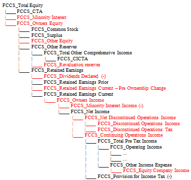

La gerarchia FCCS_Total Equity aggiornata viene mostrata di seguito con questi conti aggiuntivi:
FCCS_Minority Interest
FCCS_Owners Equity
FCCS_Other Equity
FCCS_Revaluation Reserves
FCCS_Dividends Declared
FCCS_Retained Earnings Current - Pre-Ownership Change
FCCS_Owners Income
FCCS_Minority Interest Income
FCCS_Net Discontinued Operations Income
FCCS_Discontinued Operations Income
FCCS_Discontinued Operations Tax
FCCS_Continuing Operations Income
FCCS_Equity Company Income

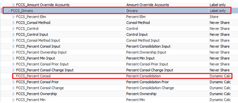

La gerarchia FCCS_Drivers aggiornata viene mostrata di seguito con questi conti aggiuntivi:
FCCS_Percent Elim
FCCS_Consol Method
FCCS_Control
FCCS_Control Input
FCCS_Consol Method Input
FCCS_Percent Consol Input
FCCS_Percent Ownership Input
FCCS_Percent Min Input
FCCS_Percent Consol Prior Input
FCCS_Percent Consol Change Input
FCCS_Percent Consol - Proprietà modificata in Calcolo dinamico
FCCS_Percent Owners
FCCS_Percent Min

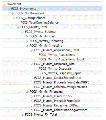

Modifiche al membro Trasferimento
I nuovi membri Trasferimento popolati verranno aggiunti a supporto delle regole di consolidamento per la gestione della proprietà:
FCCS_Mvmts_Acquisitions_Total
FCCS_Mvmts_Acquisitions_Input
FCCS_Mvmts_Disposals_Total
FCCS__Mvmts_Disposals_Input

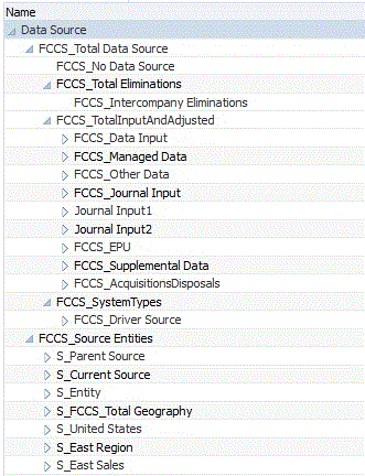

Modifiche al membro Origine dati
Verranno aggiunti i nuovi membri Origine dati popolati seguenti:
FCCS_Total Eliminations viene aggiunto come totale parziale per FCCS_Intercompany Eliminations più i membri eliminazione creati dall'utente per l'utilizzo nelle regole di consolidamento configurabile, mentre FCCS_Partner Eliminations viene aggiunto se è abilitata l'opzione Eliminazioni partner.
Prima della release 23.04, i membri Eliminazioni proprietà e Adeguamenti calcolati dal sistema (Acquisizioni, Cessioni, Adeguamenti di eliminazione entità e Adeguamenti proporzione entità) venivano scritti in FCCS_Intercompany Eliminations.
A partire dalla release 23.04, queste voci di sistema continueranno a essere scritte in FCCS_Intercompany Eliminations quando la variabile di sostituzione EnableNewAcqDisp è impostata su False oppure non esiste. La possibilità di continuare a utilizzare FCCS_Intercompany Eliminations per i membri Eliminazioni e Adeguamenti calcolati dal sistema verrà rimossa in una release futura.
FCCS_AcquisitionsDisposals viene utilizzato per acquisire i membri Adeguamenti proprietà sistema ed Eliminazioni generati dal sistema (Acquisizioni, Cessioni, Adeguamenti eliminazione entità, Adeguamenti proporzione entità). Questo membro verrà utilizzato a partire dalla release 23.04 quando la variabile di sostituzione EnableNewAcqDisp è impostata su True. Si noti che questa variabile di sostituzione verrà rimossa in una release futura e questo membro Origine dati sarà l'unico membro in cui verranno scritti gli adeguamenti e le eliminazioni di sistema. Questo membro è destinato all'uso esclusivo da parte del sistema. Pertanto, i dati possono essere popolati solo dai calcoli di sistema e non dalle regole o dall'immissione dati (caricamento, immissione manuale o mediante giornali).
FCCS_AcquisitionsDisposals si trova in FCCS_TotalInputandAdjusted subtotal e non in FCCS_Total Eliminations per garantire che tutti i valori associati ad acquisizioni e cessioni vengano eliminati nel processo Eliminazioni interaziendali di sistema. Le eliminazioni interaziendali di sistema vengono applicate solo ai membri di livello 0 in FCCS_TotalInputandAdjusted e non includono i valori dei membri in FCCS_Total Eliminations. Senza questa modifica, si potrebbe presentare una situazione in cui potrebbero venire generate acquisizioni e cessioni sia prima della traduzione che prima dell'eliminazione. La scrittura contabile in valuta estera nel membro FCCS_Intercompany Eliminations potrebbe non venire eliminato contemporaneamente al datapoint corrispondente all'interno di FCCS_TotalInputandAdjusted.
La gerarchia FCCS_Source Entities verrà utilizzata dal sistema per la funzione Gestione proprietà.
La gerarchia FCCS_Total Data Source viene mostrata di seguito con questi membri aggiuntivi:
Gerarchia FCCS_Source Entities
S_Parent Source
S_Current Source
S_Entity
S_FCCS_Total Geography
