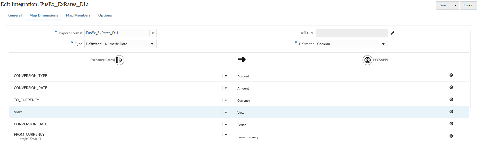

  9. Mappare le seguenti dimensioni tra l'applicazione di origine del tasso di cambio e l'applicazione Cloud EPM.
    Dimensioni da mappare:
    • Mapping di CONVERSION_TYPE con la dimensione conto.
    • Mapping di CONVERSION_RATE con la dimensione importo.
    • Mapping di FROM_CURRENCY con la dimensione valuta di partenza.
    • Mapping di VIEW con la dimensione vista.
    • Mapping di TO_CURRENCY con la dimensione valuta.
    • Mapping di CONVERSION_DATE con la dimensione periodo.
    Di seguito è riportato un esempio del mapping tra i tassi di cambio di origine e le dimensioni di Financial Consolidation and Close:
    Immagine che mostra la pagina Mappa dimensioni.
    Per ulteriori informazioni sul mapping delle dimensioni, fare riferimento alla sezione Mapping delle dimensioni.
