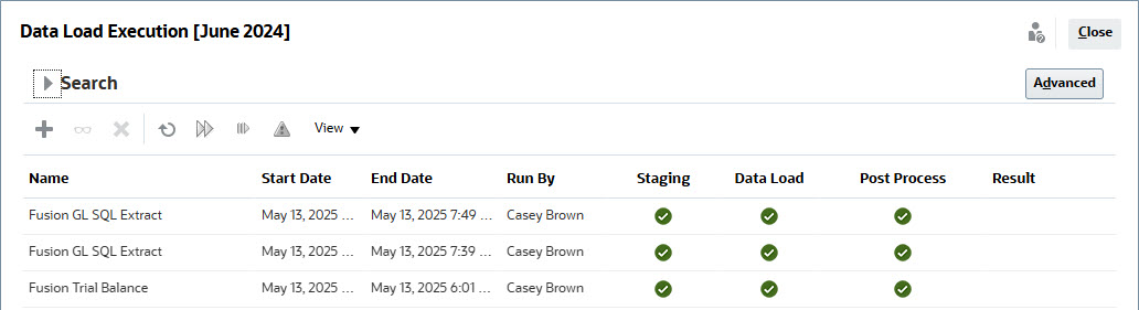

    データ・ロードの実行ダイアログには、データ・ロードの履歴が含まれ、開始日、終了日、ロード実行者、ステータス、結果、およびデータ・ロード定義で選択したモードがレポートされます。ステータス・レポートには、サブプロセスと次のそれぞれのステータスが表示されます
    データ・ロードの実行ダイアログ
    • ステージング - ステージング・プロセスでは、ソース・システムから残高が抽出され、プロファイルIDと残高タイプが割り当てられ、一時ステージング・テーブルに残高が格納されます。ステージング表には、ソース・システムの残高に対する1対1の関係が存在します(要約は発生しません)。ステージング・テーブルは、データ・ロードごとにリフレッシュされ、以前のロードの残高は保持されません。
    • データ・ロード - ロード・プロセスでは、プロファイル、残高タイプ、通貨バケットおよび通貨コードごとに残高が要約され、Account Reconciliationに残高がロードされます。これらの残高は、永続的に格納されますが、変更された残高が将来インポートされると更新されます。
