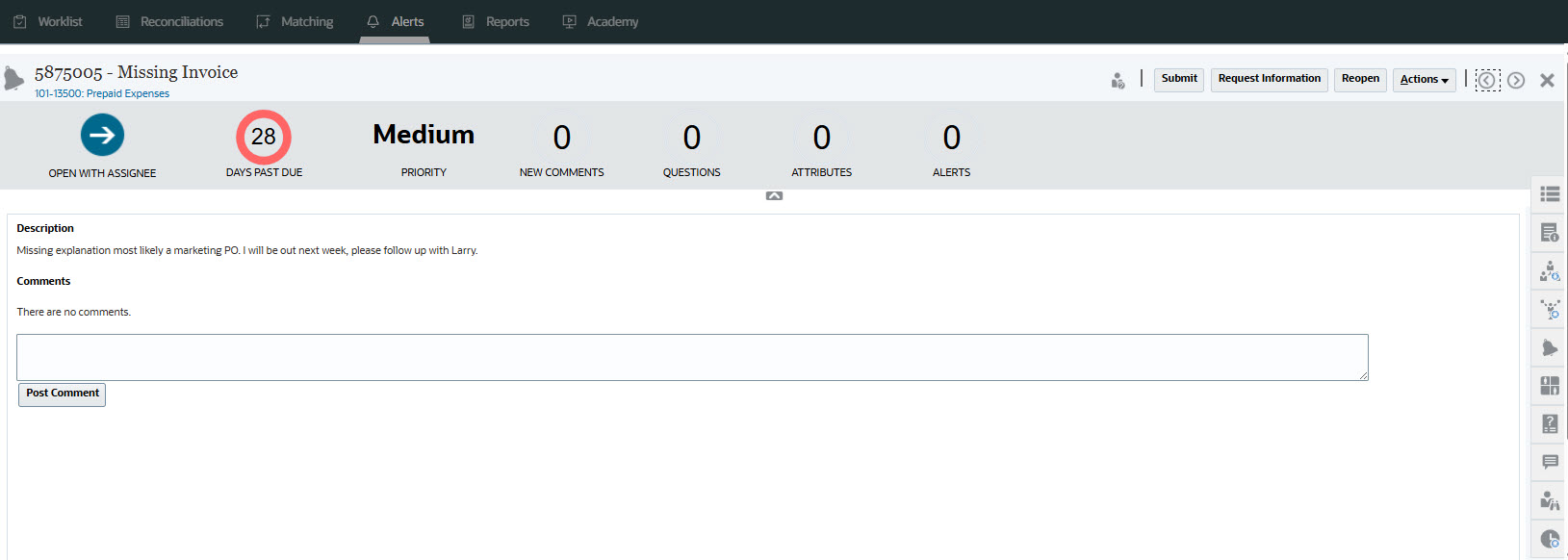

    「アラートの作成」ダイアログで「OK」をクリックすると、「アラート・アクション」ダイアログが「オープン(所有者)」ステータスで開きます。
    所有者は「送信」を実行して「オープン(担当者)」ステータスに変更するか、ダイアログを「閉じる」(X)ことができます。
    「オープン(担当者)」ステータスの新しいアラート
    アラートの「アラート名」の横にIDが割り当てられていることに注意してください。残り時間または期限超過が表示され、このアラートに関する詳細情報とともに割り当てられた「優先度」レベルが表示されます。
