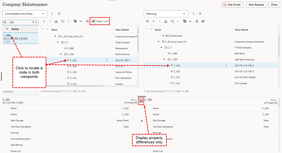

    次のスクリーンショットは、「整列」 整列ボタンをクリックし、検索結果、ナビゲーション・リンクまたは左側のビューポイントでノード「101」を選択したときに、右側のビューポイントにもそのノードが表示されることを示しています(そのビューポイントにノードが存在する場合)。水平線で区切られた、各ビューポイントに対するプロパティのリストも表示されます。線の上にあるプロパティは2つのビューポイントに共通するプロパティ、またはノード・タイプ・コンバータでマッピングされたプロパティです。線の下にあるプロパティはビューポイント間で異なるプロパティです。
    ヒント:
    「比較」タブで整列されたノードを表示するとき、オプションで「差異のみにフィルタ」 「差異のみにフィルタ」ボタンをクリックすることで、プロパティ値が異なるプロパティのみを表示できます。
    ノードおよびプロパティの整列画面に表示されるプロパティの差異と強調表示された整列ボタン
