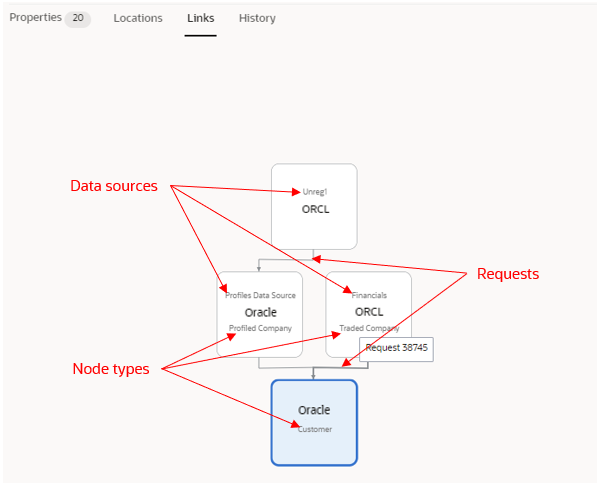

ノード・リンク図(説明は後述)
リンク図には、次の情報が表示されます:
  • 現在のノードは、選択されたノード図として表示されます。
  • ノード名は、ボックス図の中央に太字で表示されます。
  • リンクで使用されるデータ・ソース名は、ノード名の上部に表示されます。
  • ノードのノード・タイプは、ノード名の下部に表示されます。
  • ノード間をリンクする要求は、リンク矢印として表示されます。要求名を表示するには、リンク矢印にマウス・カーソルを合せます。インスペクタでリンク要求を開くには、矢印をクリックします。
