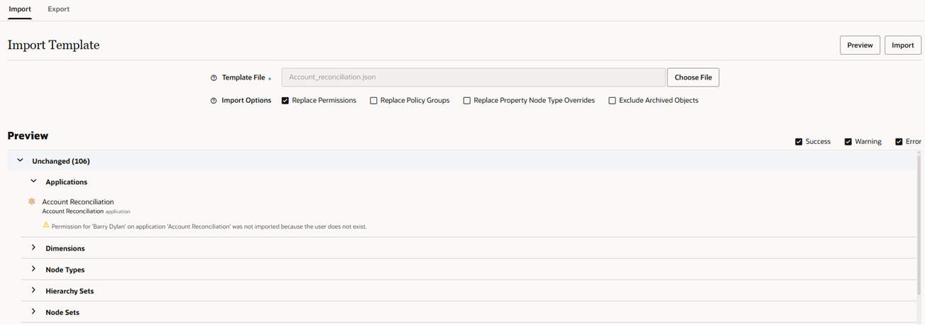

「ダウンロード」 ダウンロード・ボタンをクリックして、プレビュー結果をExcelファイルにダウンロードします。ファイルには、タイムスタンプ、ファイル名、プレビュー・オプションなどのプレビューに関する情報が示される「サマリー」タブと、テンプレート・インポートのプレビュー情報を含む「インポート・プレビュー」タブが含まれています。プレビュー・タブは、最初にプレビュー結果、次にオブジェクト・タイプを基準としてソートされます。
次の例では、Barry Dylanというユーザーがターゲット環境に存在しないため、このユーザーの権限がインポートされないことがプレビューに示されています。このユーザーの権限をインポートするには、ターゲット環境にこのユーザーを追加する必要があります。
前述のインポート・プレビューを示すスクリーンショット

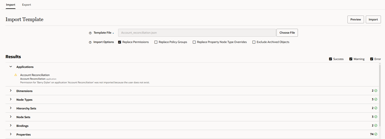

インポート結果の確認
テンプレートのインポートを実行した後は結果を確認し、テンプレート・ファイルの各オブジェクトのステータスを識別します:
  • 成功: オブジェクトは変更なしでインポート・ファイルからインポートされました。
  • 警告: オブジェクトはインポートされましたが、インポートするためにインポート・ファイルから変更されました。
  • エラー: オブジェクトはインポートされませんでした。
これらの各フィルタを有効または無効にして、特定のステータスのオブジェクトのみを表示できます。たとえば、警告またはエラーのあるオブジェクトのみを表示できます。
「ダウンロード」 ダウンロード・ボタンをクリックして、インポート結果をExcelファイルにダウンロードします。ファイルには、タイムスタンプ、ファイル名、インポート・オプションなどのインポートに関する情報が示される「サマリー」タブと、テンプレート・インポートの結果を含む「インポート結果」タブが含まれています。結果タブはオブジェクト・タイプを基準としてソートされます。
次の例では、Barry Dylanというユーザーがターゲット環境に存在しないため、テンプレート内のこのユーザーの権限がインポートされませんでした。
