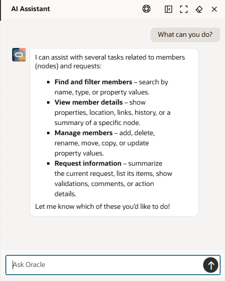

変更管理アシスタントのスクリーンショット

その他に変更管理アシスタントで何ができるかにご興味がありますか。質問してください。
変更管理アシスタント自体で直接、"あなたは何ができますか。"のようなプロンプトを送信すると、アシスタントが実行できるタスクのサマリーを取得できます。
