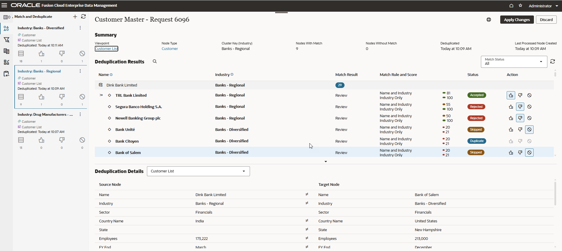

重複除外結果の理解
「重複除外結果」画面には、一致の候補が表示され、受入れ、却下またはスキップできます。
照合を実行すると、一致の候補が画面に表示されます:
以降のセクションで説明している重複除外ワークベンチ
画面には次のセクションが含まれています:

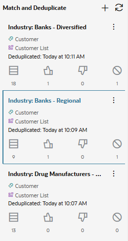

重複除外結果セット・パネル
重複除外のための重複除外結果セット・パネル
重複除外結果セット・パネルには、この要求に対して実行した照合の重複除外結果セットが、クラスタリング・プロパティまたはノード作成日別に表示されます(複数の異なるビューポイントまたはノード・タイプを重複除外する場合)。重複除外結果セットをクリックして、そのクラスタリング・プロパティまたは作成日の一致にビューを切り替えます。
照合ワークベンチから移動した場合(たとえば、要求ビューに戻った場合やビューポイントを閉じた場合)でも、重複除外結果セットは保持されます。
各重複除外結果セットには、一致の候補がある一致したノードの合計数と、受入れ、却下およびスキップされた一致の候補がある一致したノードの数が表示されます。
このパネルから、次のアクションを実行できます:

「サマリー」セクションには、照合に使用されたビューポイント、ノード・タイプ、クラスタ・キー(クラスタ・キーベースの重複除外の場合)またはノード作成日(時間ベースの重複除外の場合)、ビューポイント内の一致ありの一致したノード数と一致なしのノード数、重複除外が実行された日時および最後に処理されたノードの作成日が表示されます。ビューポイントまたはノード・タイプをクリックして、そのオブジェクトを検査できます。

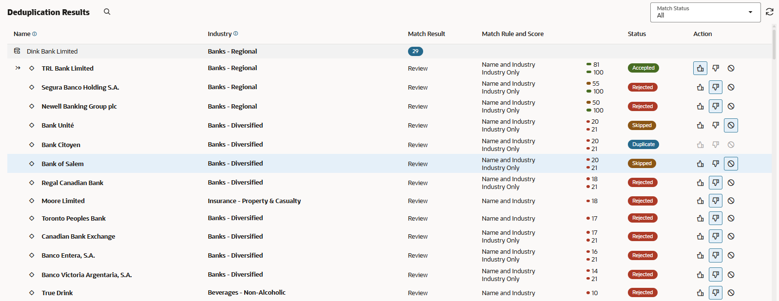

「重複除外結果」セクションには、選択した重複除外結果セットの一致の候補が表示され、一致を受入れ、却下またはスキップできます。クラスタ・キー重複除外操作の場合は、クラスタ・キーが表示されます。照合ルールで使用されたその他のプロパティは、太字で強調表示されます。
候補が複数の照合ルールの基準を満たす場合は、その候補に対して1つの結果が返され、関連付けられた照合ルールが表示されます。各ルールの照合スコアも表示されます。たとえば、上のスクリーンショットでは、TRL Bank Limited候補は、Name and IndustryとIndustry Onlyの2つの照合ルールの基準を満たしています。
照合ルールが「自動除外しきい値」を満たすか下回る場合、重複除外結果に一致の候補は表示されません。
「重複除外結果」セクションには、次の情報が含まれています:
  • 一致したノード: 結果セットは、一致したノード(つまり、評価するデータ・ソースのノード)別にグループ化されます。一致したノードはデータ・ソース(データ・ソース・アイコン)アイコン付きで表示され、グレーの背景でハイライト表示されます。各一致したノードの「照合結果」列には、見つかった照合結果の数が表示されます。
    前述の例では、"Dink Bank Limited"という名前の最初の行が一致したノードです。
  • 一致の候補: 各一致したノードの下に一致の候補がインデントされます。一致の候補は、照合ルールに基づいて照合するノードであり、ノード(ノード・アイコン)アイコン付きで表示されます。各候補に関する次の詳細が表示されます。(例の列は、前述のスクリーンショットの例に対応する値を示しています。)
    列 説明 例
    名前 一致の候補の「名前」プロパティ。
    照合に「名前」プロパティが使用された場合は、列ヘッダーに情報アイコンが表示されます。
    一致の候補には、TRL Bank Limited、Bank of Salem、Moore Limitedなどがあります。
    クラスタリング・プロパティ(クラスタ・キーベースの重複除外のみ) 重複除外に使用されたクラスタリング・プロパティ値。 業種
    照合に使用される追加のプロパティ 照合ルールで「名前」以外のプロパティが使用されている場合、それらは情報アイコン付きの列として列ヘッダーに表示されます。 業種
    照合結果
    一致したノードごとに、一致の数が表示されます。
    一致の候補には、「確認」が表示され、これはノード・タイプのノードが一致したノードと一致する可能性が識別されたことを示します。
    一致したノードの行には29が表示され、一致の候補の行にはすべて、可能性がある一致の候補として識別されたことを示す「確認」が表示されています。
    照合ルールおよびスコア 次の情報が表示されます:
    • そのノード・タイプとデータ・ソースに対する照合ルールの名前
    • 一致の候補の信頼度レベル。数値のスコアと色付きのメーター・バーで示されます。
    照合スコアリングの詳細は、FAQ 照合スコアはどのように計算され、どのように使用しますか。を参照してください
    最初の3つの業種のみ照合ルールは100の信頼度レベルで表示されています。これは、一致の候補が照合ルールの基準に完全に一致していることを示します。他の候補の数値は低く、これらの候補が照合ルールの基準の一部のみに一致しているため、候補の信頼度レベルが低いことを示しています。
    Name and Industryルールの候補には、一致したノードと一致の候補の間で共有されている名前の文字数に応じて、様々な数値が表示されます。
    ステータス 次の情報が表示されます:
    • 保留中: 一致の候補に対して、アクションをまだ実行していません。
    • 受入済: 一致の候補を一致として受け入れました。
      一致の候補を受け入れると、その要求アイテムのその他すべての「保留中」の一致の候補が自動的に「却下済」に更新されます。
    • 却下済: 別の一致候補を受け入れたか、一致の候補を却下したことで、一致の候補を却下しました。
    • スキップ済: 一致の候補を確認し、スキップとしてマークしました。候補を「スキップ済」としてマークすると、このノード・タイプとデータ・ソースについて次回照合を実行するときに、その候補が再度表示され、アクションを実行できるようになります。
    • 重複: 一致の候補は、この要求内のビューポイントの別のノードの重複としてすでに受け入れられている一致したノードです。
    TRL Bank Limitedは「受入済」ですが、Bank UniteとBank Salemは「スキップ済」です。
    Bank Citoyenは「重複」としてマークされています。これは、この要求ですでに重複ノードとして受け入れられていることを意味します。
    アクション 一致の候補を受入れ、却下またはスキップできます。重複除外結果の確認および変更の適用を参照してください。 各一致の候補に対して「受入れ」、「却下」および「スキップ」ボタンが表示されます。

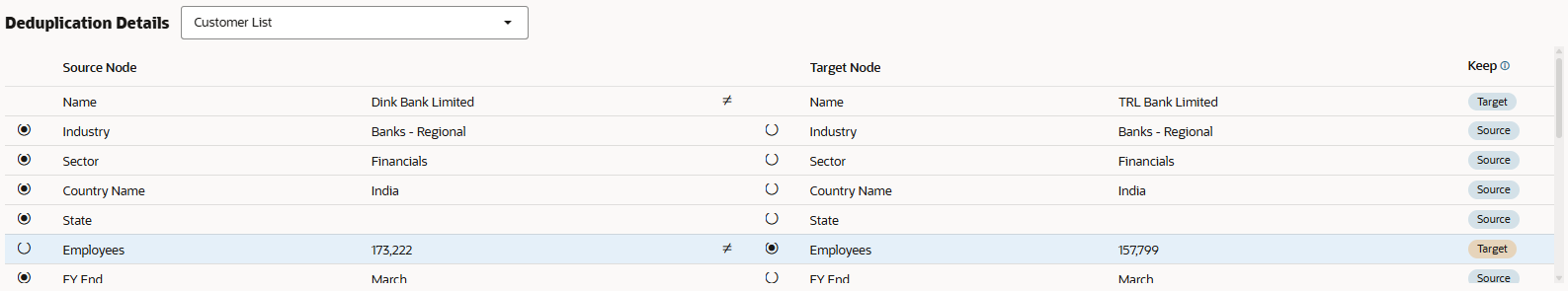

「重複除外詳細」セクションには、一致した(ソース)ノードと一致の候補(ターゲット)ノードの両方のプロパティが、比較できるように左右並びで表示されます。
ドロップダウン・メニューを使用して、ソース・ノードのビューポイントを(階層ビューポイントの場合は親も)選択します。
一致したノードが関連ビューポイントに関係値およびプロパティ値を持つ場合は、ドロップダウンから関連ビューポイントを選択して、それらのプロパティ値を表示し、必要に応じて評価およびマージできます。ドロップダウンのビューポイントにアクセスするには、関連ビューポイントを構成しておく必要があります。関連ビューポイントの構成を参照してください。
「ソース・ノードの特定」 「ソース・ノードの特定」ボタンおよび「ターゲット・ノードの特定」 「ターゲット・ノードの特定」ボタンをクリックして、ソースまたはターゲット・ノードをビューポイントに表示します。ビューポイントにノードを表示することで、階層の場所やトランザクション履歴などの追加情報にアクセスできます。照合ワークベンチに戻るには、ビューポイント・ウィンドウの左側にある「照合および重複除外」 照合アイコンタブをクリックします。
  • 「ソース・ノード」セクションには、親プロパティおよび関係プロパティを含めた、一致したノード・インスタンスのプロパティおよび値が表示されます。
  • 「ターゲット・ノード」セクションには、ビューポイントの一致の候補のプロパティおよび値が表示されます。
ソース・ノードとターゲット・ノード間のプロパティ値の違いは、等しくない(≠)記号で示されます。
「ソース・ノード」列または「ターゲット・ノード」列のラジオ・ボタンを選択することで、存続するノードのソース・プロパティ値またはターゲット・プロパティ値を保持できます。「保持」列は、プロパティの値がソース・ノードまたはターゲット・ノードのどちらから取得されたかを示します(マージ中に保持するプロパティの選択を参照)。表示されるプロパティおよびデフォルトの保持設定は、ノード・タイプとデータ・ソースに対して設定された生存ルールに基づきます。生存ルールの作成、編集および削除を参照してください。
