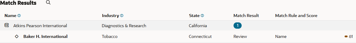

例1
この例では、照合ルールは文字列である「名前」プロパティを基準に照合を行います:
照合スコアの例1
照合先のターゲット名は"Atkins Pearson International"で、一致を見つけようとしているソース名は"Baker H. International"です。
この例では、ターゲット名は28文字であり、ソース名はそのうち17文字("a"、"k"、2つのスペースおよび"International"のすべて)に一致しています。したがって、文字の約61% (17/28)が一致しているため、照合スコアは61になります。

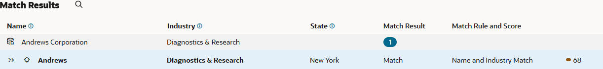

例2
2番目の例では、「名前」と業種の2つの文字列プロパティを基準に照合を行います:
照合スコアの例2
照合先のターゲット名は"Andrews Corporation"で、ターゲット業種は"Diagnostics & Research"です。ソース名は"Andrews"で、ソース業種は"Diagnostics & Research"です。
この場合、ソース名はターゲット名の文字の37% (7/19)に一致し、ソース業種はターゲット業種の100%に一致します。これは組み合された照合であるため、(37+100)/2として平均が計算され、照合スコアは68になります。
