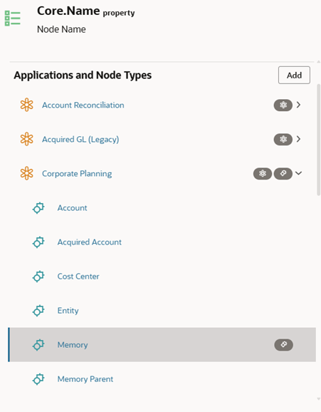

  2. リストからアプリケーション(アプリケーション・オーバーライドアイコンで表示)またはノード・タイプ(ノード・タイプ・オーバーライドアイコンで表示)を選択します。アプリケーション名の横にある展開ボタンをクリックし、そのアプリケーションのノード・タイプを表示します。
    スクリーンショットは、「プロパティ」ページの展開ボタンを示しています
