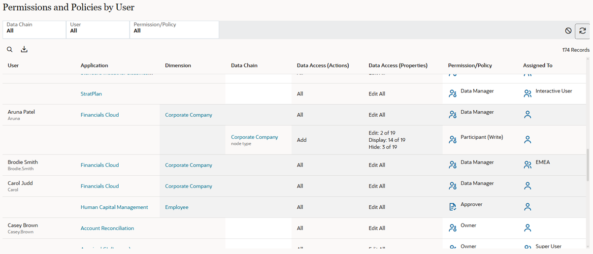

ユーザー別
レポートをユーザー別に作成するには、次のフィルタから選択します:
  • データ・チェーン - 「すべて」を選択するか、アプリケーション、ディメンション、ノード・タイプおよび階層セットから選択します。
  • ユーザー - 「すべて」、「現在のユーザー」または特定のユーザーを選択します。レポートを最初に開いたときのデフォルト設定は「現在のユーザー」です。
  • ポリシー/権限 - 「すべて」、「承認者」、「コミット者」、「データ・マネージャ」、「メタデータ・マネージャ」、「通知済」、「所有者」、「参加者(読取り)」または「参加者(書込み)」を選択します。
レポートには、次の情報が表示されます:
  • ユーザー: レポート対象のユーザー。
  • アプリケーション/ディメンション/データ・チェーン: ユーザーがアクセスできるデータ・チェーン・オブジェクト
  • データ・アクセス(アクション): ユーザーに許可されている各データ・チェーン・オブジェクトに対するアクション
  • データ・アクセス(プロパティ): ユーザーが読取りアクセス権または編集アクセス権を持つプロパティの数(ノード・タイプまたは階層セット・レベルのみ)
  • 権限/ポリシー: そのユーザーに割り当てられる、そのデータ・チェーン・オブジェクトに対する権限権限アイコンまたはポリシーポリシー・アイコン
  • 割当先: 権限がユーザーユーザー・アイコンに直接割り当てられたか、またはユーザーが属するグループグループ・アイコンに割り当てられたかを示します。
前述の権限レポートの例

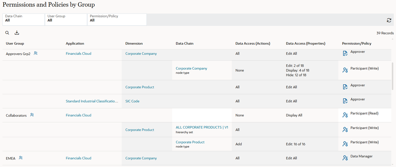

グループ別
レポートをグループ別に作成するには、次のフィルタから選択します:
  • データ・チェーン: 「すべて」を選択するか、アプリケーション、ディメンション、ノード・タイプおよび階層セットから選択します。
  • ユーザー・グループ: 「すべて」または特定のグループを選択します。
    注:
    現在ユーザーが含まれていないグループには、空のグループ・アイコンアイコンが表示されます。サービス管理者は、アクセス制御でユーザーをグループに割当てできます。アクセス制御の管理 のアクセス制御の概要を参照してください。
  • ポリシー/権限: 「すべて」、「承認者」、「コミット者」、「データ・マネージャ」、「メタデータ・マネージャ」、「通知済」、「所有者」、「参加者(読取り)」または「参加者(書込み)」を選択します。
レポートには、次の情報が表示されます:
  • ユーザー・グループ: レポート対象のグループ。
  • アプリケーション/ディメンション/データ・チェーン: グループがアクセスできるデータ・チェーン・オブジェクト
  • データ・アクセス(アクション): グループに許可されている各データ・チェーン・オブジェクトに対するアクション
  • データ・アクセス(プロパティ): グループが読取りアクセス権または編集アクセス権を持つプロパティの数(ノード・タイプまたは階層セット・レベルのみ)
  • 権限/ポリシー: そのグループに割り当てられる、そのデータ・チェーン・オブジェクトに対する権限権限アイコンまたはポリシーポリシー・アイコン。
グループ権限レポートの例
ヒント:
レポートで、グループの横にある情報アイコンポリシー・グループ・アイコンをクリックすると、そのグループのユーザーが表示されます。

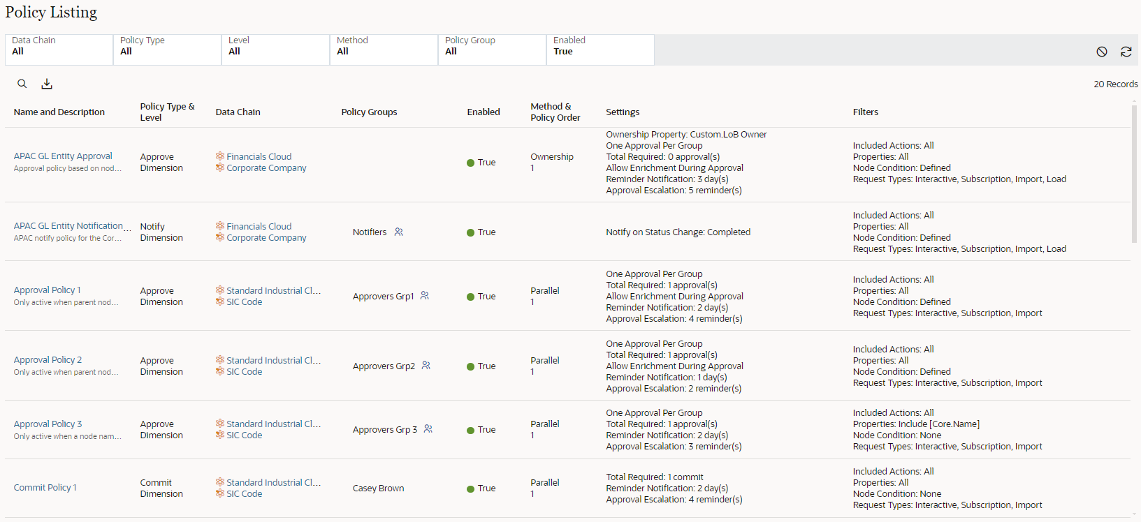

ポリシー・リスト
ポリシーを表示するには、次のフィルタから選択します:
  • データ・チェーン: 「すべて」を選択するか、「アプリケーション」、「ディメンション」、「階層セット」または「ノード・タイプ」から選択します。このフィルタを使用して、ポリシーが定義されているレベルを選択します。
  • ポリシー・タイプ: 「承認」、「コミット」または「通知」を選択します。
  • レベル: 「すべて」、「アプリケーション」、「ディメンション」、「階層セット」または「ノード・タイプ」を選択します。このフィルタを使用して、ポリシーが関係しているデータ・チェーン・オブジェクトを選択します。
    たとえば、Corporate Planningアプリケーション内のすべての階層セットに関するすべてのポリシーを表示するには、「データ・チェーン」フィルタでCorporate Planningアプリケーションを選択し、「レベル」フィルタで「階層セット」を選択します。
  • メソッド: 「すべて」、「パラレル」、「シリアル」、「所有権」または「管理階層」を選択します。
  • ポリシー・グループ: 「すべて」、あるいは特定のユーザーまたはグループを選択します。
    ヒント:
  • 有効: 「すべて」、「True」または「False」を選択します。
ポリシー・リスト・レポートの例
