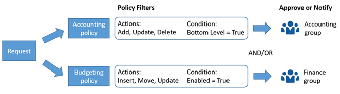

同じデータ・チェーン・オブジェクトに複数のポリシーを定義して、異なるユーザーが異なるタイプの要求を承認したり、通知を受け取ることを許可できます。異なるフィルタが設定された追加のポリシーを作成して、様々なユーザーによる異なる固有のデータ・セットの条件付き承認または通知を処理できます。たとえば、次の図は、2つのポリシーを備えたディメンションを示しています:
  • 最下位レベルのノードが追加、更新または削除されると、会計ポリシーは承認要求または通知をAccountingグループに送信します
  • ノードが挿入、移動または更新されると、予算策定ポリシーは承認要求または通知をFinanceグループに送信します。
図は、前述のリストで説明したポリシーを示しています
