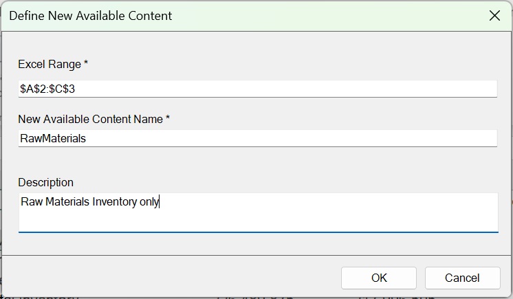

    「新規の使用可能なコンテンツの定義」ダイアログが起動します:
    「新規の使用可能なコンテンツの定義」ダイアログ・ボックス
  8. 「新規の使用可能なコンテンツの定義」ダイアログで、新しい使用可能なコンテンツの名前とオプションの説明を入力します。
    選択した範囲は、デフォルトでExcel範囲テキスト・ボックスに入力されます。有効な範囲を入力することもできます。
  9. 「OK」をクリックします。
