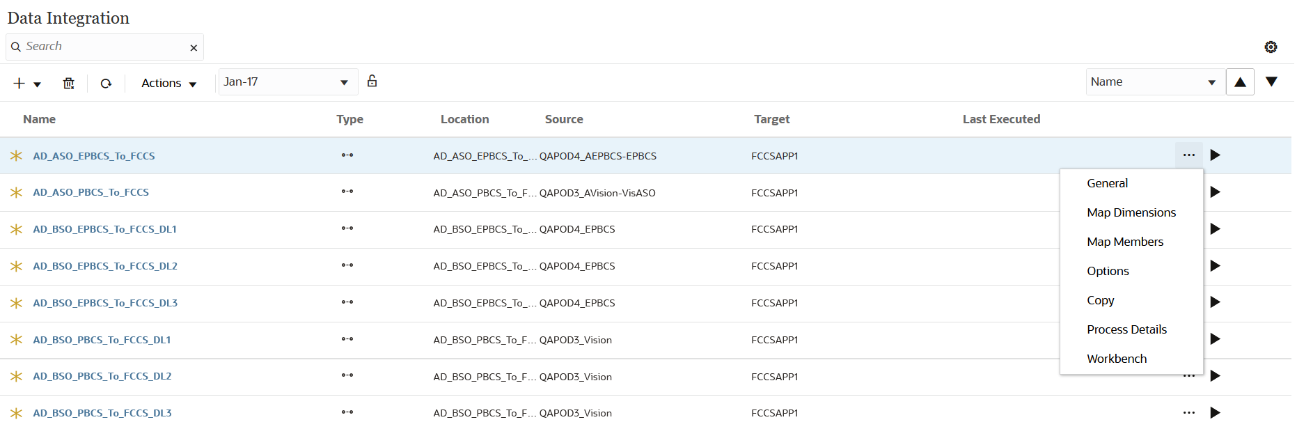

また、統合またはパイプラインの右側にある「アクション」ドロップダウン(イメージは「選択」アイコンを示します。)をクリックしてアクションを選択することにより、「データ統合」ホーム・ページのすべてのタスクにアクセスすることもできます。次に、統合ジョブに関連付けられているすべてのアクションを示します。
イメージは「アクション」ドロップダウンを示します。
