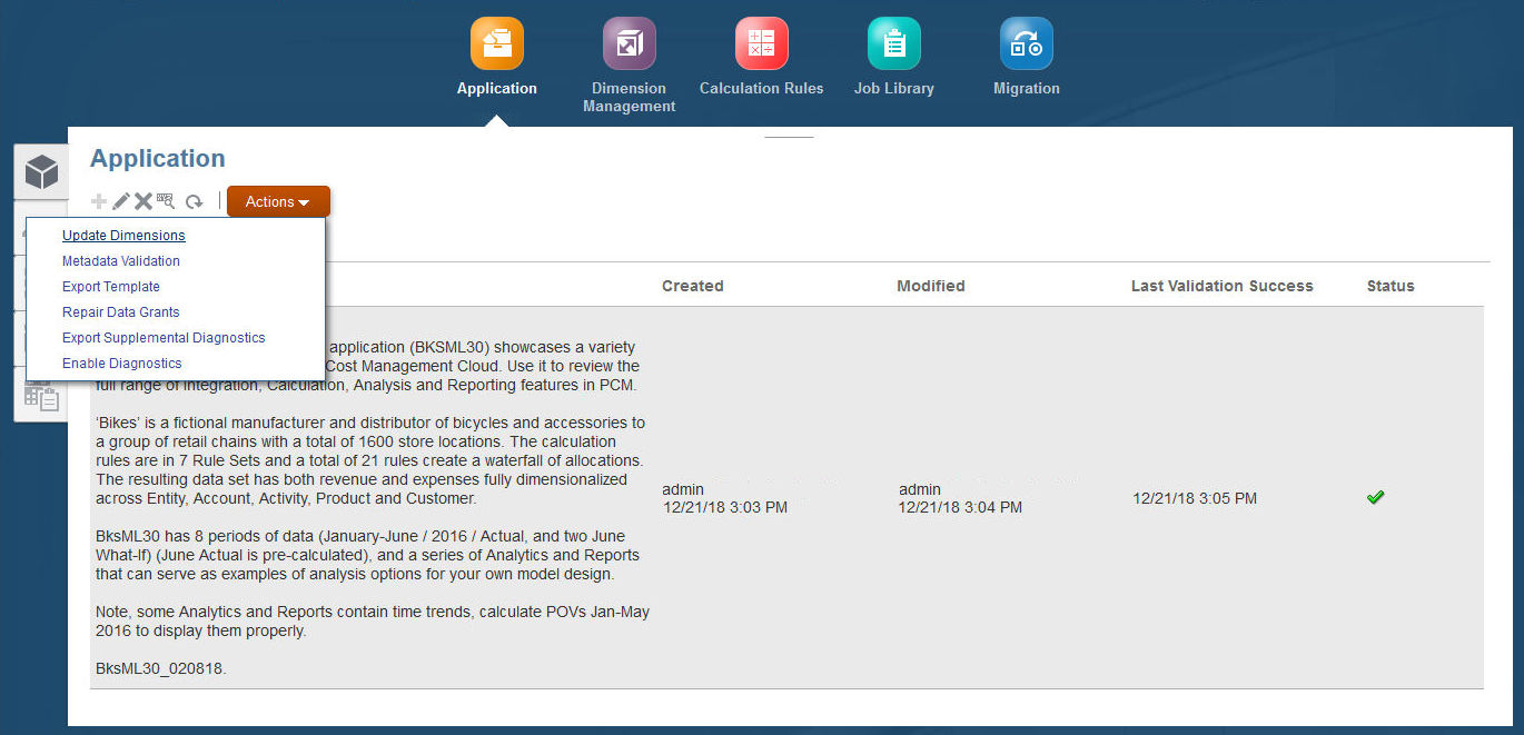

適切なセキュリティ・プロビジョニングがあれば、Profitabilityアプリケーション・コンソールを使用してアプリケーションを追加および管理できます。コンソールは、「アクション」メニューが開いた状態で、次のように表示されます。
図6-1 Profitabilityアプリケーション・コンソールの「アプリケーション」タブ

Profitabilityアプリケーション・コンソールを開いて表示するには:
  1. Profitability and Cost Managementホーム・ページで、「アプリケーション」「アプリケーション」アイコンをクリックします。
    追加のアイコンが表示されます。
  2. 再度「アプリケーション」をクリックします。
    Profitabilityアプリケーション・コンソールが表示されます(図6-1)。

    「アプリケーション」タブには、アプリケーション、アプリケーションの作成日および変更日が表示されます。
    「アプリケーション」タブは、次にリストされているコントロールのいくつかまたはすべてを備えています: 次のコントロール:
  3. オプション: アプリケーションがまだ存在しない場合に新しいアプリケーションを作成するには、「作成」「作成」アイコンをクリックします。
    次に、次のいずれかを選択します。
  4. オプション: 「編集」「編集」アイコンをクリックして、アプリケーションの説明およびプリファレンスを変更します(アプリケーションの説明およびデフォルト・ディメンション設定の編集)。
  5. オプション: 追加のアクションを実行するには、その他の使用可能なアイコンをクリックします(共通の機能コントロール)。
  6. オプション: 「アクション」をクリックし、アプリケーションで各種操作を実行します。具体的には、「ディメンションの更新」、「メタデータ検証」、「テンプレートのエクスポート」、「データ権限の修復」、「補足診断のエクスポート」および「診断の有効化」です。
