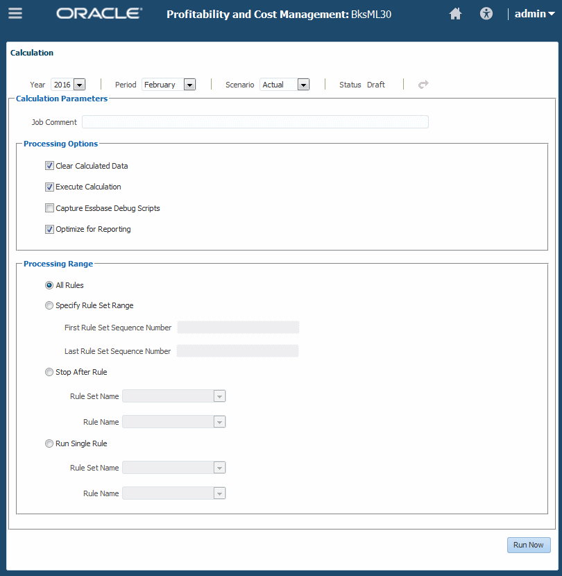

    図11-2 「計算」画面
    この画面は、アプリケーションの計算方法の決定に使用します。
  2. 「計算」画面で、「年」、「期間」および「シナリオ」など、計算対象のPOV情報を入力します。
    使用可能なPOVのリストは、「ナビゲータ」ボタンをクリックしてから「視点」をクリックします。
  3. オプション: 「ジョブ・ライブラリ」画面に表示する「ジョブ・コメント」を入力します。
  4. オプション: 「処理のオプション」グループで、実行するアクションを1つ以上選択します。
    • 計算済データのクリア: (デフォルトで選択されている)「処理範囲」オプションのルールによって更新される可能性があるセルをすべてクリアします。また、この計算ジョブの一環として実行される1つ以上のルールの以前の実行結果もクリアします
    • 計算の実行: (デフォルトで選択されている)「処理範囲」オプションに指定されているルールを実行します
    • Essbaseデバッグ・スクリプトの取得: 計算に含まれる配賦ルールまたはカスタム計算ルールごとに、エンジンによって生成されるスクリプトを格納します(このトピックの後半の例11-1を参照)
      注:
      「Essbaseデバッグ・スクリプトの取得」は、トラブルシューティングを目的としており、処理のオーバーヘッドが増加する可能性があります。適切な理由がないかぎり、この設定を選択しないでください。
      「Essbaseデバッグ・スクリプトの取得」を選択すると、「ジョブ・ライブラリ」画面で「ジョブの詳細」リストにその選択内容が示されます。
    • レポート用の最適化: 計算が完了したときにEssbaseキューブでデフォルトの集約を実行します(例11-2)
  5. 「処理範囲」グループで、実行するルールを指定します:
    • すべてのルール: 選択したPOVに対して定義されているすべての有効なルールを実行します。
    • ルール・セットの範囲の指定: 「最初のルール・セット・シーケンス番号」テキスト・ボックスと「最後のルール・セット・シーケンス番号」テキスト・ボックスで定義されたルール・セット範囲内(最初と最後の番号も含む)の使用可能なすべてのルールを実行します。
    • 停止直前のルール: 計算ジョブを停止させる場所を指定できます。選択されたルールまでのすべてのルール・セットとルールが実行され、計算がそこで停止します。
    • 単一ルールの実行: 「ルール・セット名」および「ルール名」リストで選択された単一のルールを実行します。
  6. 「今すぐ実行」をクリックして、すぐに計算を実行するかデータをクリアします。確認メッセージに、ジョブが開始されたことと割り当てられたタスクフローIDが示されます。
