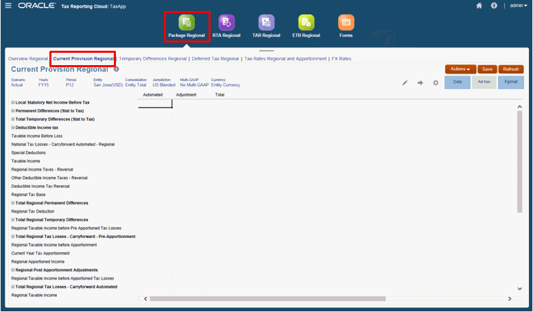

地域の引当金に対する当期の税金費用を計算するには:
  1. ホーム・ページで、「税引当(地域)」を選択し、次に「パッケージ(地域)」を選択します。
  2. 「現在の引当金(地域)」タブを選択します。
    地域の当期引当金画面
  3. オプション: 「メンバーの編集」メンバーの編集アイコンをクリックしてPOVを変更します。
  4. オプション: 「調整」の下で、調整を入力します。
  5. 「アクション」で、「連結」を選択して現在の引当金データ・フォームを再計算します。
